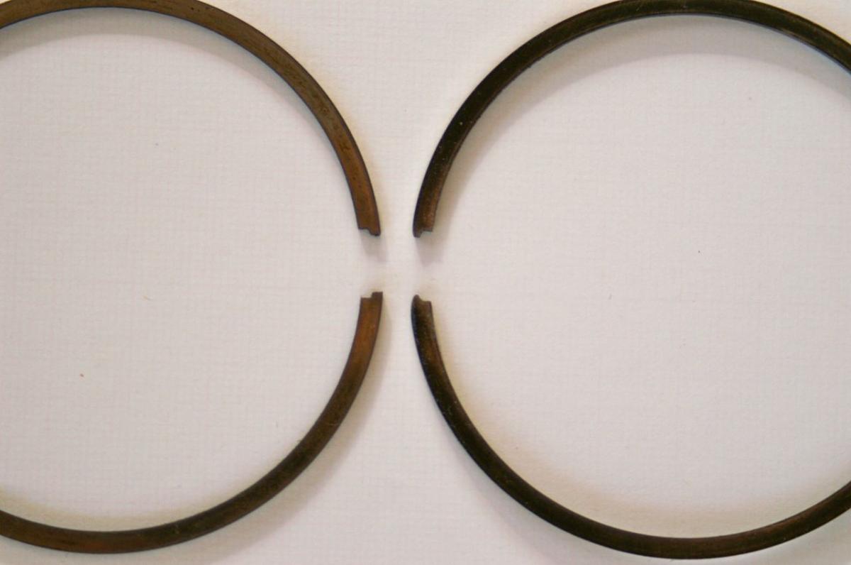

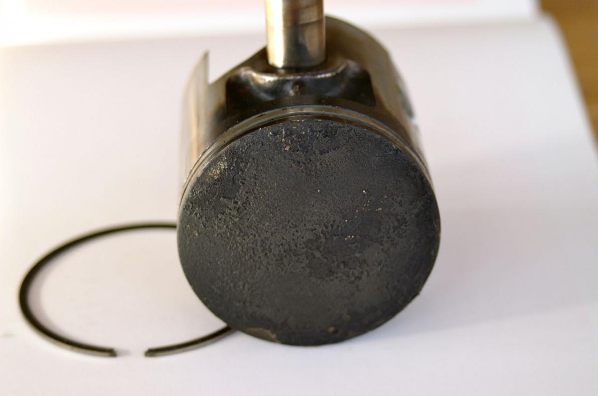

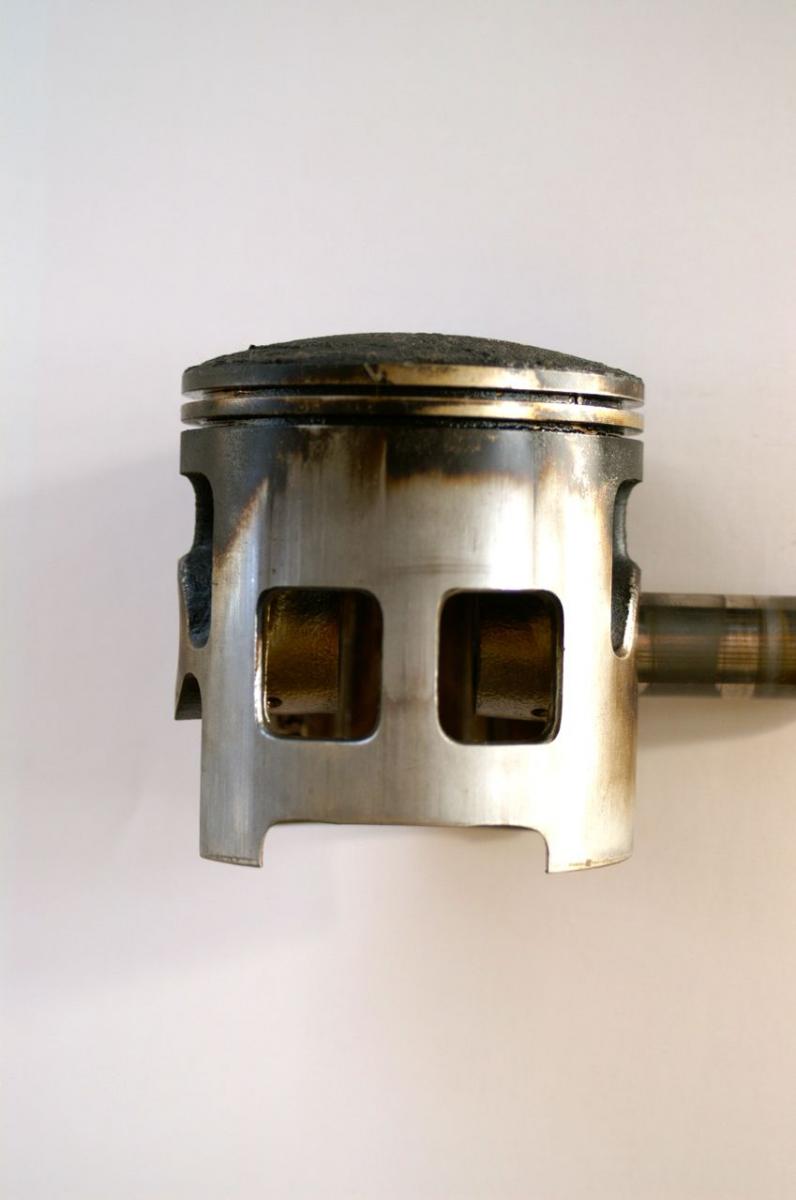

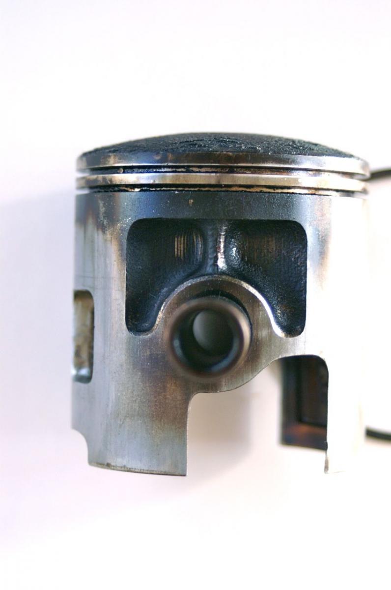

Hier der Kolben aus meinem TS1 Motor, hat jetzt um die 30000 Kilometer gelaufen. Reicht es die Ringe zu erneuern oder sollte gleich ein neuer Kolben her?  Mir macht der obere Ring Pin sorgen der ist schon etwas abgefressen von den Ringen (sieht man leider nicht auf den Bildern).
Ich würde bei der Laufleistung wohl schon mal den Kolben erneuern und vorher vielleicht mal den Zylinder vermessen und gegebenenfalls durchhonen lassen. Dann halt entsprechend ein oder zwei Buchstaben hoch mit der Kolbengröße.

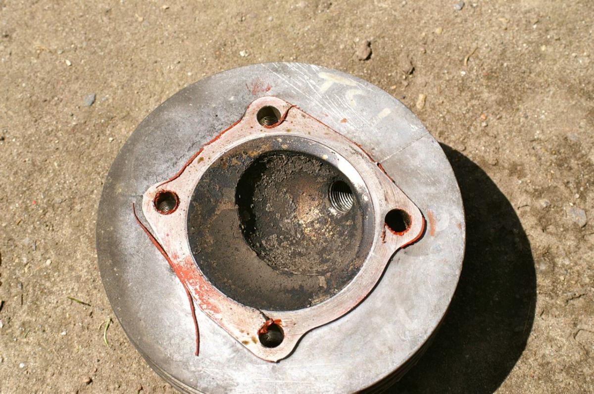

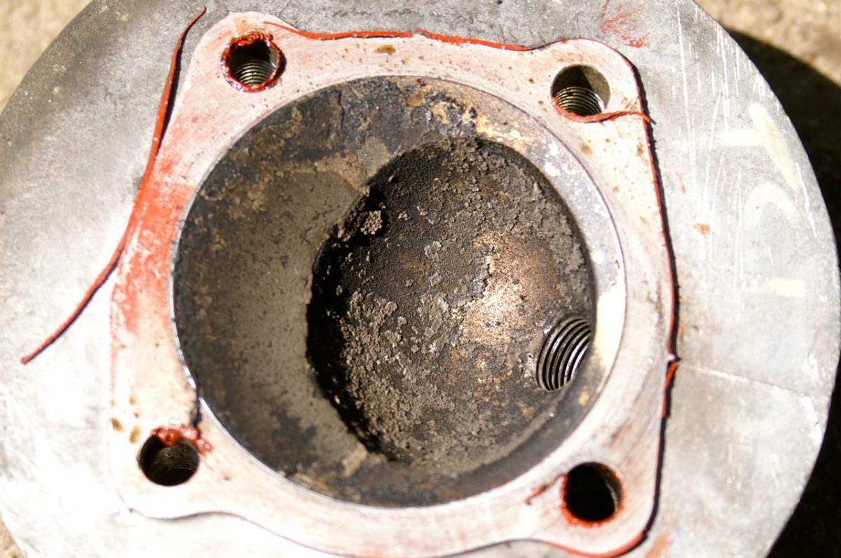

Hier die Bilder vom Zylinderkopf. Wurde gefahren mit einer 110´er Welle von A.F., 3mm Fussdichtung, keine Kopfdichtung ,35TMX und Taffspeed Road.
Nun mal los Herr mpq, nun lasse den Quell Deines Wissens sprudeln. Da sind bestimmt etliche Interessenten (mich eingeschlossen), die wissen wollen, wie Du die Bilder von Kolbenboden und Kopf in Hinblick auf die Verbrennung / die Eignung der Brennraumgeometrie interpretierst. :???:
Der inhomogene Ablagerungsaufbau lässt mich auf Mischbetankung ohne ausgeprägte Favorisierung eines Mineralölkonzerns schließen. Muss und darf man das so machen?
naja, dann sag ich mal:
zu wenig VA, und zu niedrig verdichtet.
Sah bei mir ähnlich aus und die QS war von 1,6mm bis 1,2mm nicht überall gleich.
"zu niedrig" für was? Für die Haltbarkeit? Oder generell zum Fahren? Keine Ahnung, ich bin vom Typ her schon so eher der Leistungsinteressierte, aber irgendwie fällt's mir schwer jemand der auf 'ner Karre in der Form 30 000 gefahren ist zu sagen, dass das Mist ist. Das Bessere ist der Feind des Guten, und meine Meinung, klar.
nö alles gut...
Nur zu niedrig und daraus resultieren die Ablagerungen, genau diese, nicht einheitlichen, nämlich nähe Zündkerze garnicht....
ich habe nur gesagt der Kolleg könnte/sollte mal die Kopfgeometrie checken lassen...
und das es bei mir die Kopfgeometrie völlig daneben war und mein Kopf ähnlich aussah und der Grund eben die zu wenige Kompression war...
ist halt so bei Standard AF-Köpfen mit 8,5:1 .... :-D
