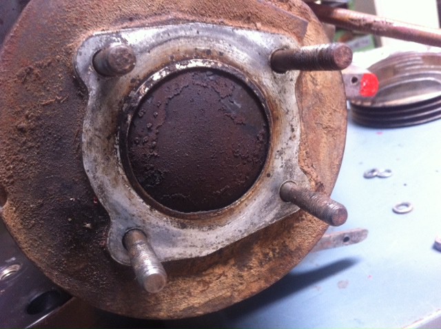

Ist das ne Dichtung für ne 125er? Scheint ne Dichtung für nen 57er Kolben zu sein......macht man sowas?
Gruß Ingo

@Clash1: stimmt, der Kickstarter schleift auch aussen am Deckel
Gruß Ingo

Das hatte ich schon 2 x mal, einmal Italien, einmal Fernost. 150er Dichtungen scheinen ne Zeit lang echt extrem selten gewesen zu sein.
Das "...macht man sowas" war natürlich ironisch gemeint.
Allerdings habe ich mich wohl mit den 57mm vertan. Im Sticky steht das der Kolben 62mm bei der SX ist. Egal....
Leider sieht der Rest auch nicht viel besser aus, muss wohl so ziemlich alles neu.
Gruß Ingo
