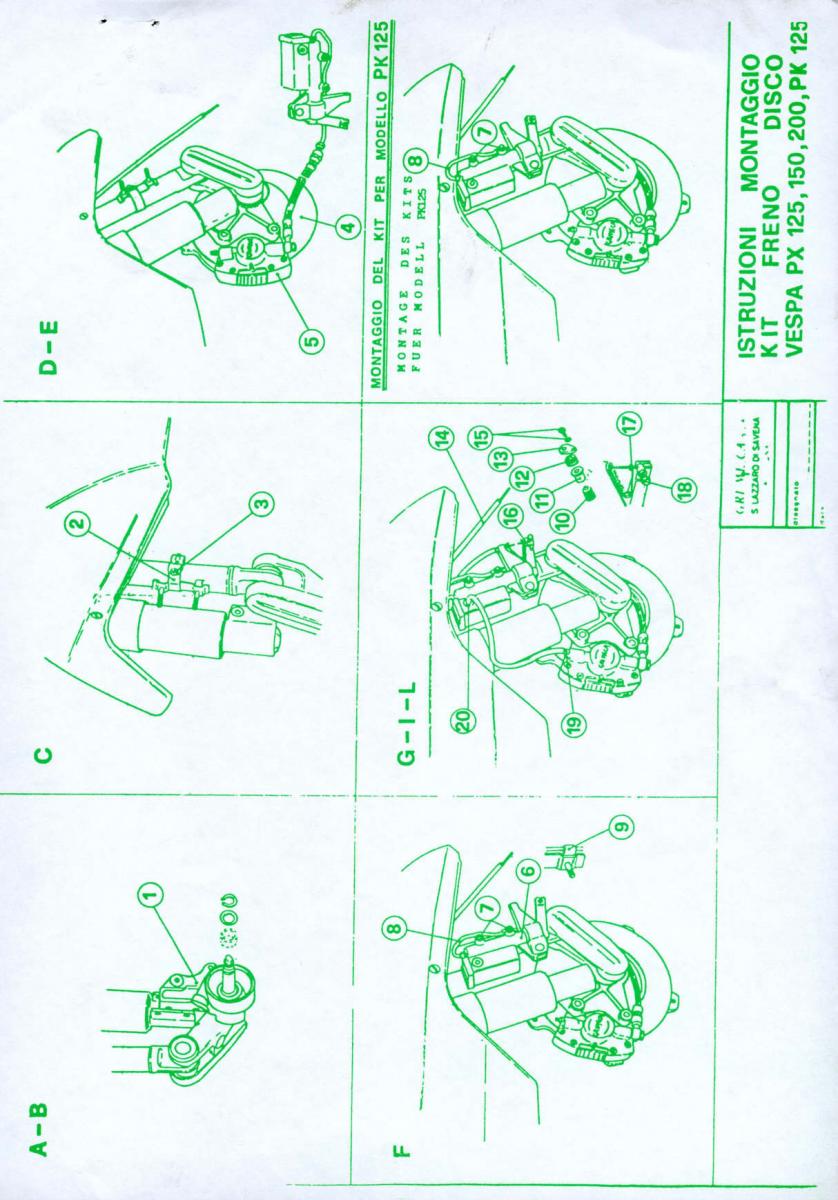

Da hier scheinbar bei einigen Probleme mit dem Download der zip-Datei aufgetreten sind, hänge ich anbei mal noch die einzelnen Bilder des Gutachtens an...
post-36627-0-37234000-1403079149_thumb.j
post-36627-0-25780900-1403079160_thumb.j
post-36627-0-46689900-1403079167_thumb.j
post-36627-0-13868300-1403079180_thumb.j
post-36627-0-47373600-1403079188_thumb.j
post-36627-0-89588300-1403079196_thumb.j
post-36627-0-21136400-1403079206_thumb.j
post-36627-0-89858000-1403079214_thumb.j
post-36627-0-91443300-1403079223_thumb.j
post-36627-0-38717200-1403079232_thumb.j
