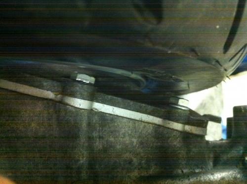

MPL Scheibenbremse hinten

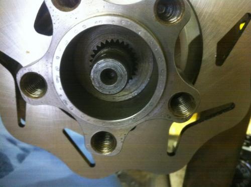

da ist das ding....
http://www.mpl-shop.at/mpl-projekt/scheibenbremse
ist zwar nur ein Proto aber passt sehr gut!

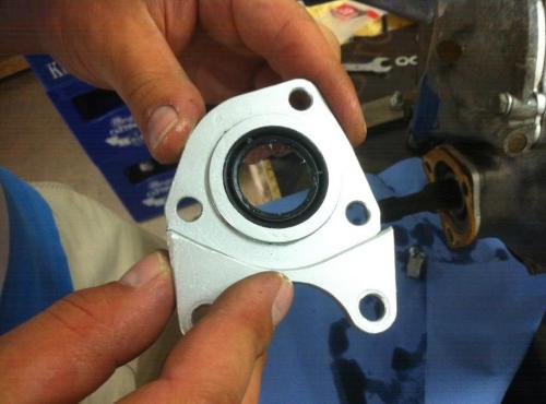

Vearbeitung ist Top
Passung für den Wellendichtring ein Traum
auch was die Passung der Felge auf die Nabe angeht
zuerst sei gesagt - die Bremse kann nur in Verbindung mit der Sip Schlauchlosfelge betrieben werden

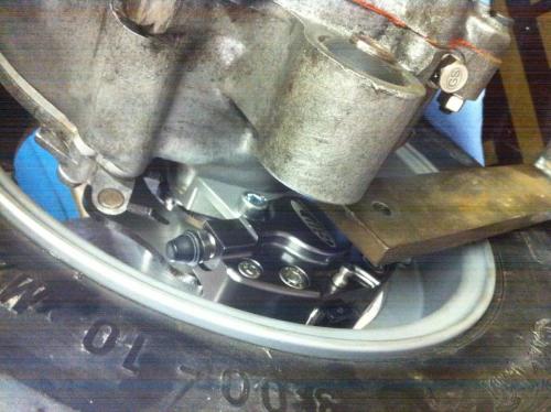

was toll ist - trotz gespacertem Kupplungsdeckel bleibt auch ohne Radspacerung genügend Platz
dadurch hat mein dann auch keinen Spurversatz! (sofern die Abmessungen der Scheibenbremsanlage der Originalen entsprechen - konnte ich noch nicht vermessen!!!)
hätte ich mir das mit dem Kupplungsdeckel abschleifen sparen können - denn mit Original V50 Trommel + Rad-Spacer
war ohne am Kupplungsdeckel beizugehen kaum Platz
ein paar Schrauben musste ich ersetzen da diese zu kurz sind
oder einen Falschen Kopf haben - soll aber bei der Serie dann alles passen

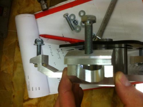

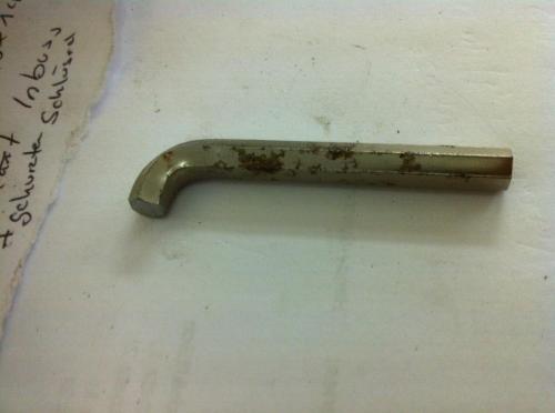

Damit der Bremssattel montiert werden kann - musste ich einen Inbuss-Schlüssel opfern
schon recht eng die Geschichte

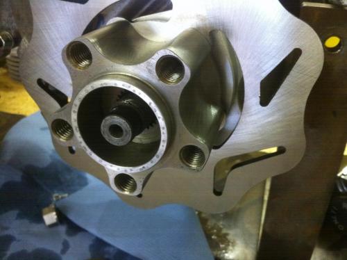

ich hab mich für die Polini Wave Bremsscheibe entschieden
die muss allerdings der entgegensetzten Laufrichtung montiert werden
sollte aber kein Problem sein
damit ich auch wieder eine Splint in die Hauptwelle bekomme
muss ich mir noch ne passende Distantz schleifen - soll dann bei der Serie auch passend dabei sein

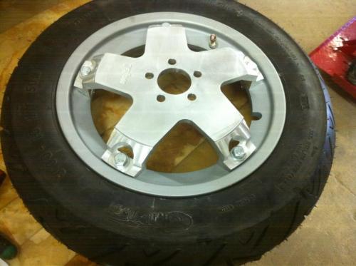

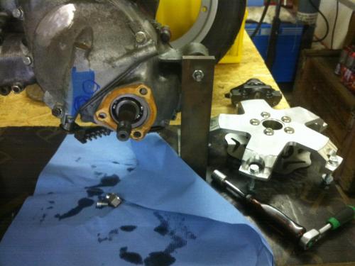

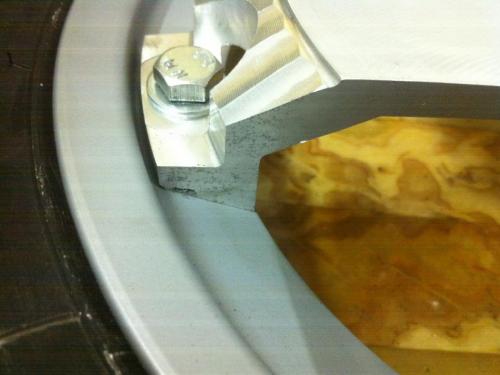

einziges großes Problem ist die Zentrierung der Sip Felge auf dem Stern
es gibt keine Zentrierung - dadurch eiert das Rad im Moment noch
bei der Serienbremse soll zwar eine Zentrierung dabei sein
ich brauch hier trotzdem eine schnelle Hilfe - will da nicht so lange warten
ich werde mir Buchsen anfertigen/anfertigen lassen
die zwischen dem Stern und der Sip Felge passen
und dadurch dann alles zentriert wird
freiwillige Leute mit Drehmaschine vor - kurze PN (nix is umsonst - klar soweit?)

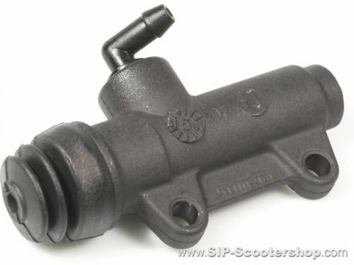

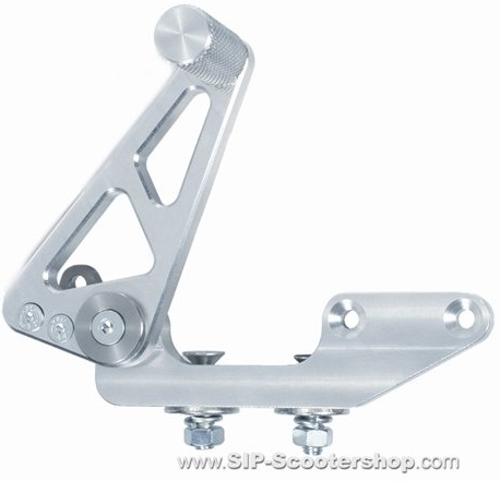

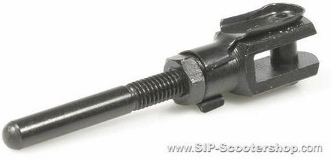

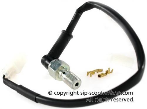

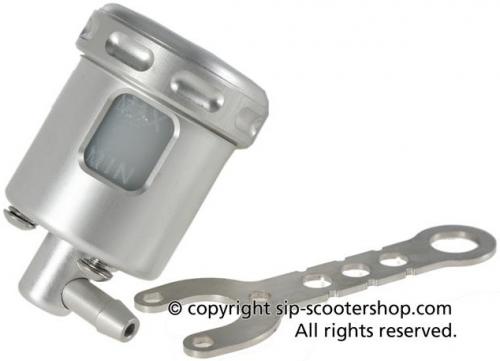

Betrieben wird das ganze dann Vollhydraulisch
mit den folgenden Komponenten
Bremslicht kann damit auch Betrieben werden

Uh. Die Schraubt man auf dem konischen Teil der SIP Felge fest? Das wäre für mich ja (mal ganz ab vom Nutzen :-D) ein Kill-Kriterium. SIP Produkte sind ja nicht grad dafür berühmt immer sonderlich passgenau zu sein - wenn da nun bei einer mal der der Winkel nicht passt verspannst du deine Felge bei der Montage. Das ist uncool...
