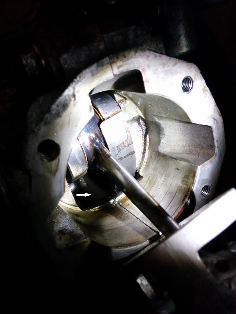

So, heute etwas weiter geschraubt:
Zylinder runter, sieht soweit ok aus, Kolben auch...
Immer noch fest
Etwas genauer geschaut: Ein Span klemmte zwischen Kurbelwelle und Gehäuse, den entfernt, danach dreht sich alles.
ABER: Im Gehäuse steht eine Flüssigkeit, die wohl hauptsächlich Benzin ist. Das klingt gar nicht gut...
Ich hab mal versucht ein Foto zu machen, gut erkennen kann man es leider nicht.
Nun die Frage: Woher kann das kommen? Was mache ich jetzt ab sinnvollsten? Gefühlsmäßig würde ich jetzt den Motor spalten und schauen, was mich da erwartet. Es wäre allerdings toll, wenn ich vorher schon ein paar Tipps bekommen könnte, was da passiert ist bzw. sein könnte und worauf ich besonders achten sollte bei der Fehlersuche.
Danke!
post-9899-0-79765000-1403190031_thumb.jp
Ja, am Computer schauts noch mehr danach aus :blink:
@McFly: So wie dass aussieht wird dein Pleuellager hin sein. Du solltest wenn du ins Pleuel axial wechselnd Kraft einleitest ein Spiel bemerken, welches nicht sein dürfte.
Eine neue Kurbwelwelle kannst schon mal bestellen :???:
