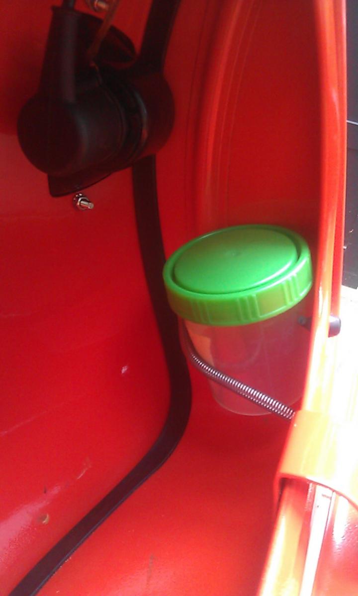

Der Auspuff kann für die Vibrationen verantwortlich sein. Feder im Handschuhfach noch da? Die kann Das auch sein wenn Sie fehlt. Startpilot bei nem Zweitakter ist immer ganz schlecht . Und warum hat Das ding eine 190 er HLK Düse gehört mit Sicherheit eine 160er rein .
Hi,
Also Feder nicht da, aber solche extremen Vibrationen? Hmmm, naja. An nem Teil für 1€ solls nicht scheitern. Geht mit auf die Bestellliste :-)
Auspuff hatte ich ja auch im Verdacht, aber selbst festhalten und Vibrationen mit meinem Körper abfangen hat nix geholfen. Deswegen glaube ich auch nicht an den Auspuff. Der wird jedoch sowieso getauscht demnächst, also: Check!
190er Düse war bei den 10PS Standard dachte ich, aber: 160er bestellen: Check! Das hatte ich auch so recherchiert.
Danke für die Hints!
Die Vibrationen sind doch eigendlich normal, oder? Habe bei ähnlichen Voraussetzungen die selben Erscheinungen. Was ist denn fur eine Feder gemeint? Habe auch keine, hatte auch bei meinem alten keine. Wo soll die Feder denn sitzen und was soll sie bewirken? Habe allerdings den Sip Road drunter und eine 125 HD mit dem Bgm 12ps Zylinder.
Feder wird rechts über Eck eingehängt. Ist wohl fürs Bordwerkzeug oder die Flasche Bier beim Vergaser abstimmen :-)
Vibrationen sind schon extrem: Großer Schraubendreher am Fußbremspedal liegend ist in 3 Sekunden hinten am Außenbackenverschluß.
Nee, 'ne Feder im Handschuhfach, die das Ölfläschchen in Position halten soll, fungiert bestimmt nicht als Schwingungsdämper! BE4 190 ist Standard bei 200/10PS. Gruß.

Die Feder im Handschuhfach ist gegen Vibrationen . Mir ist die mal abgerissen und die Kiste hatte Starke Vibrationen. Neue rein gemacht war weg. Die ist auch nicht um da etwas hinter zu klemmen . Wie hier schon geschrieben würde ich auch das Lüfterrad runter nehmen dabei kann man schnell einen neuen Lima wedi einbauen . Zylinder runter gucken ob da alles okay ist. Ölkohle ist da gern drin. Auspuff ausbrennen oder wechseln. Vergaser Zerlegen und reinigen .
Sorry für das reingrätschen: Die Feder im Handschuhfach kenne ich gar nicht, haben die alle PX oder nur die alten (fahre Lusso)?
Meine PXalt hat die. Meine PX Lusso (ab Werk) hat die nicht. Vielleicht auch, weil die Lusso wg. Getrenntschmierung kein Ölfläschchen vorsieht.
Und, was völlig verblüfft: Das Fehlen der Feder hat keinerlei Auswirkungen wg. Vibrationen. Das Vorhandensein auch nicht. Mag sein, dass Hell's Feder ein bissel das Handschuhfach in der Spannung beeinflusst, dass die Klappe ein wenig weniger rappelt, aber sonstige Voodoo-Fähigkeiten der Feder gibt es nicht.
geile theorie.... ich würde in diese rechnung vielleicht noch die corioliskraft mit einbeziehen. das würde dann bedeuten die PX modelle in süd-afrika, japan und australien müssen die feder auf der anderen seite haben...
ganz eigentlich soll die feder die werkzeugrolle des originalen bordwerkzeuges aufnehmen. wie bei 'ner sprint in der linken seitenhaube und bei einer V50/PV im Werkzeugkasten.

Komisch meine PX alt sowie auch meine lusso haben diese Feder und sie ist mit Sicherheit nicht zum halten irgendwelcher teile im Handschuhfach . Hätte dort sicher bessere lösungen gegeben. Naja gibt ja viele zusammen gebastelte Kisten die klappern und vribrieren .

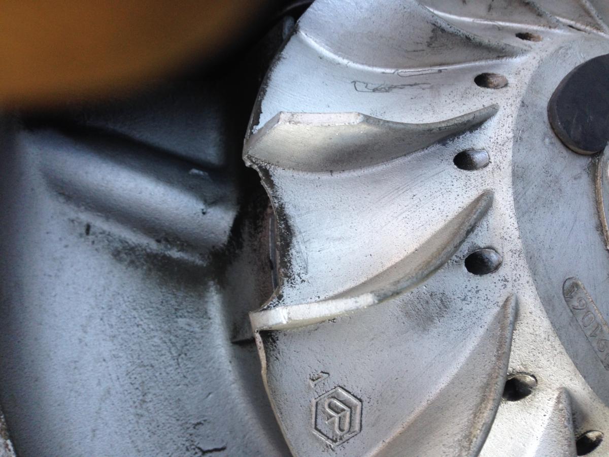

Polrad abgezogen und folgendes vorgefunden:
post-53039-0-64411400-1403117538_thumb.j
Zufällig noch ein 200er Polrad dagehabt und draufgehangen.

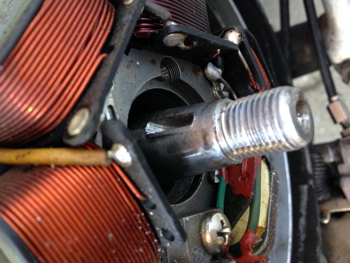

Dann den Kurzen Schraubenzieher Test vom Wheelspinn gemacht, scheint soweit rund zu laufen.

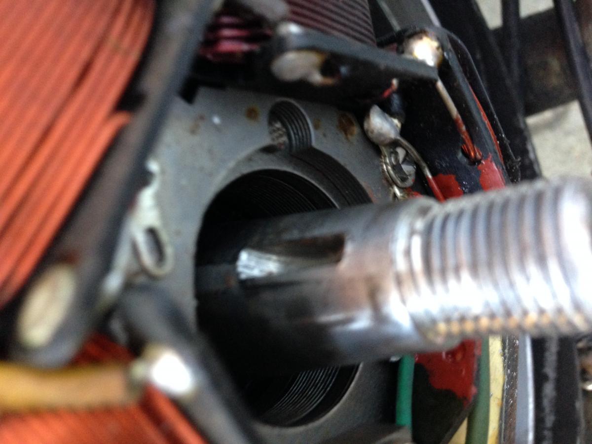

Welle sieht folgendermaßen aus:
post-53039-0-14337600-1403117631_thumb.j
post-53039-0-89807900-1403117651_thumb.j

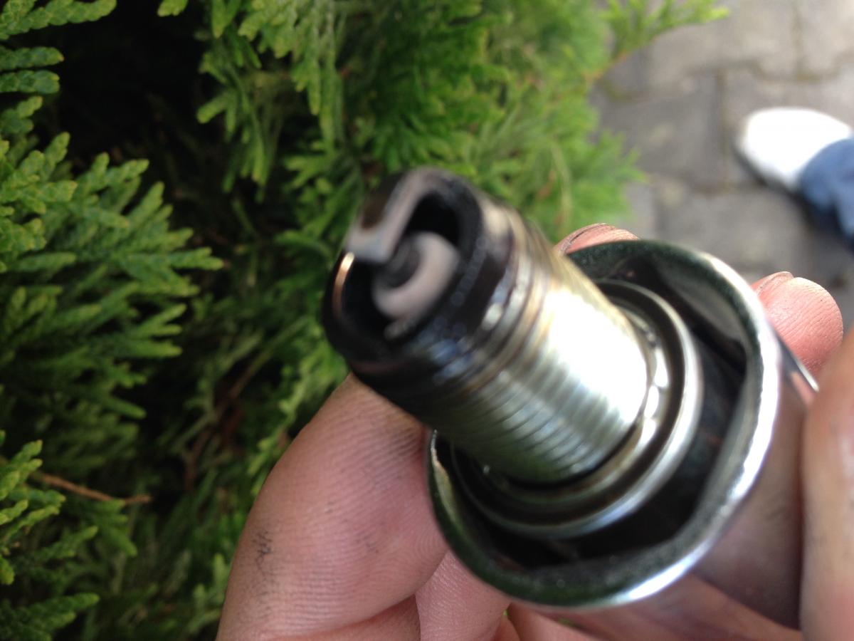

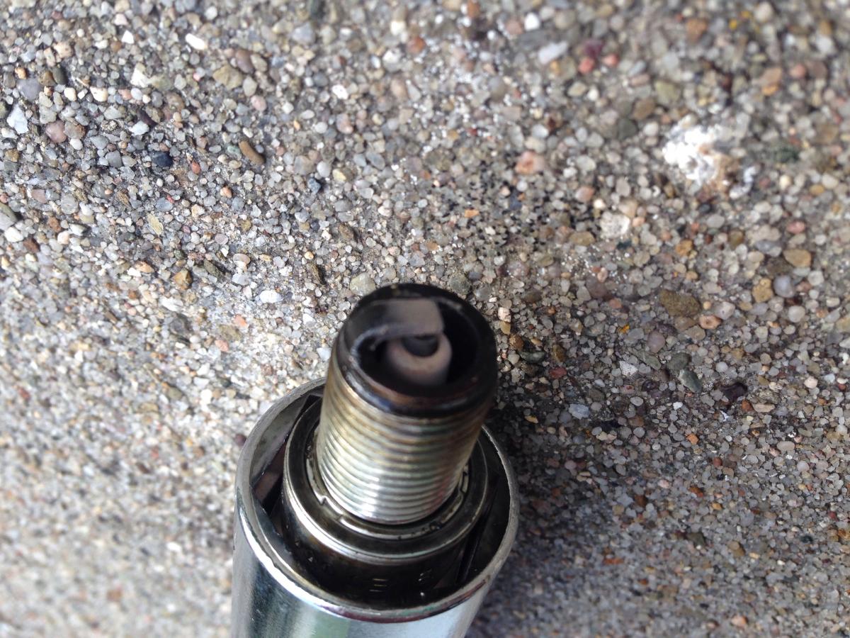

Hab dann heimwärts nicht mehr ganz dem Braten getraut. 3ter Gang Vollgas, Berg hoch, Zündung aus, Zündkerze raus:
Schaut doch Tip Top aus.
Hatte ich jetzt nen Klemmer????

Hab nochmal das Polrad abgemacht und siehe da:
Was ist das für ein Halbmondkeil?
Mindestens 1mm Spiel in der Nut der Welle.....
Keil rausgenommen. Ist irgendwas selbst geschliffenes.
Originalen geholt, rein gemacht, passt in die Welle perfekt und siehe da: Keines meiner 3 Lüfterräder passt drauf. Er schert jedesmal ab beim anziehen.....
vermutlich der ein oder andere mümeter zu viel...... Passt einfach nicht in die Nut.
Blöde Frage Nummer 1000: Mit dem auf dem Bild gezeigte Keil würde ich doch nie die Zündung korrekt einstellen, da jedesmal nach dem abblitzen es Glückssache ist, ihn wieder genauso schief draufzubekommen.....
Alternativen? Noch nen Halbmondkeil bestellen, da ich das 1 Promille erwischt habe, welches fehlproduziert wurde oder kann man das feilen?
das bild in scharf würde eher helfen - ich hätte jetzt die vermutung, dass der graue grind an der kerze ggf. aus alu vom kolben bestehen könnte - aber wie geschrieben, das bild ist mir zu unscharf...
