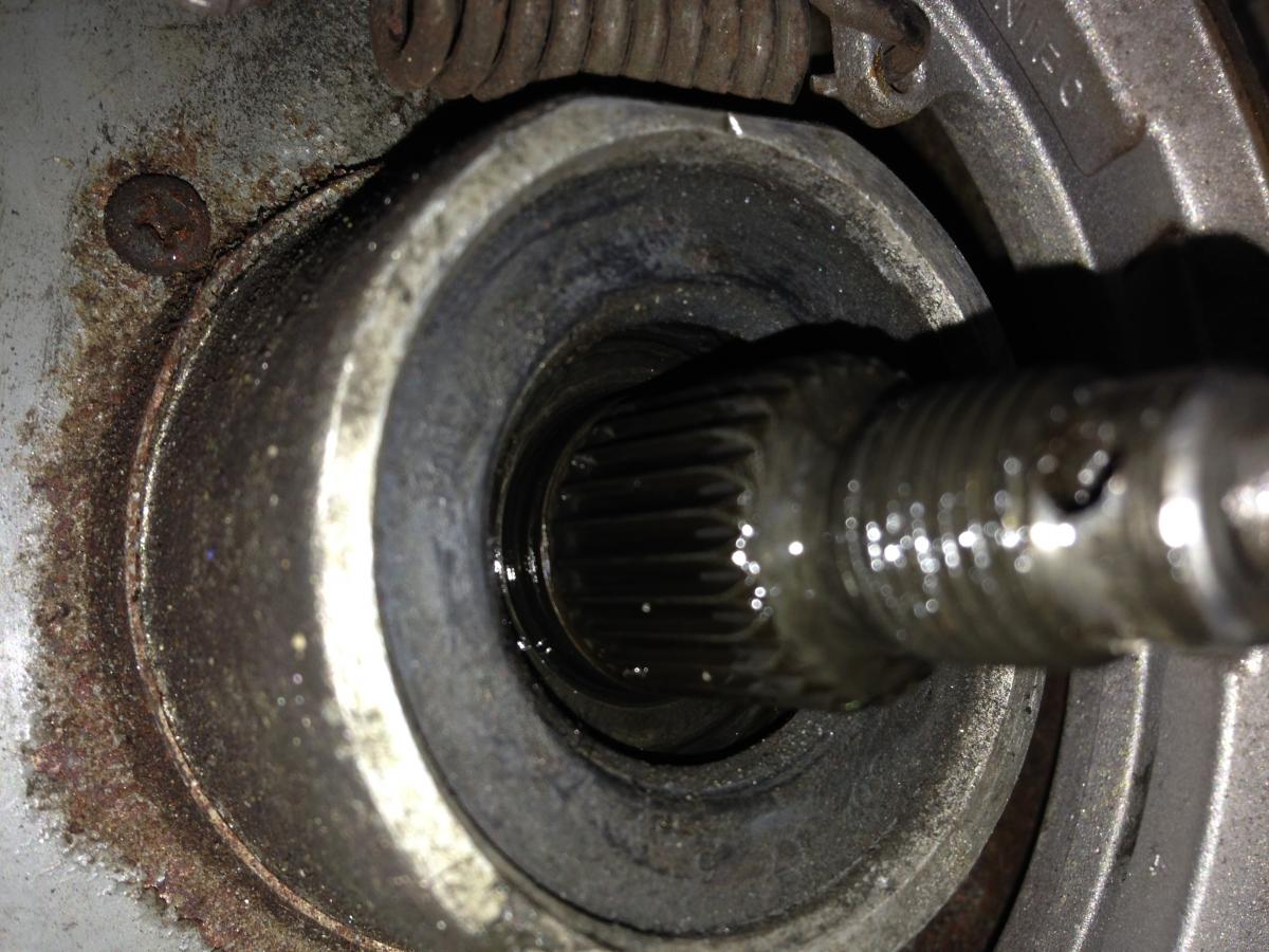

Habe gestern auch die Hinterradbremse und die Dichtung für den Kulu Deckel und Arm gewechselt. Seitdem kein Öl mehr, dass da runter läuft.
Beim abmachen ist  Hinterrads war die Mutter minimal ölig und auch die Aufnahme für das Hinterrad.
Leider fehlt mir hier bissl die Schraubererfahrung ob das normal ist, wenn es hier ölig ist oder ob dass der Siri ist der gewechselt werden muss.
Danke
post-53039-0-40866500-1405231621_thumb.j
Bearbeitet von creatvesign
Der SiRi dichtet ja nur zur Trommel ab. Dass die Verzahnung ölfeucht ist, ist normal. Könnte man mit einem einseitig gekapselten Lager abstellen, wenn´s stört.
