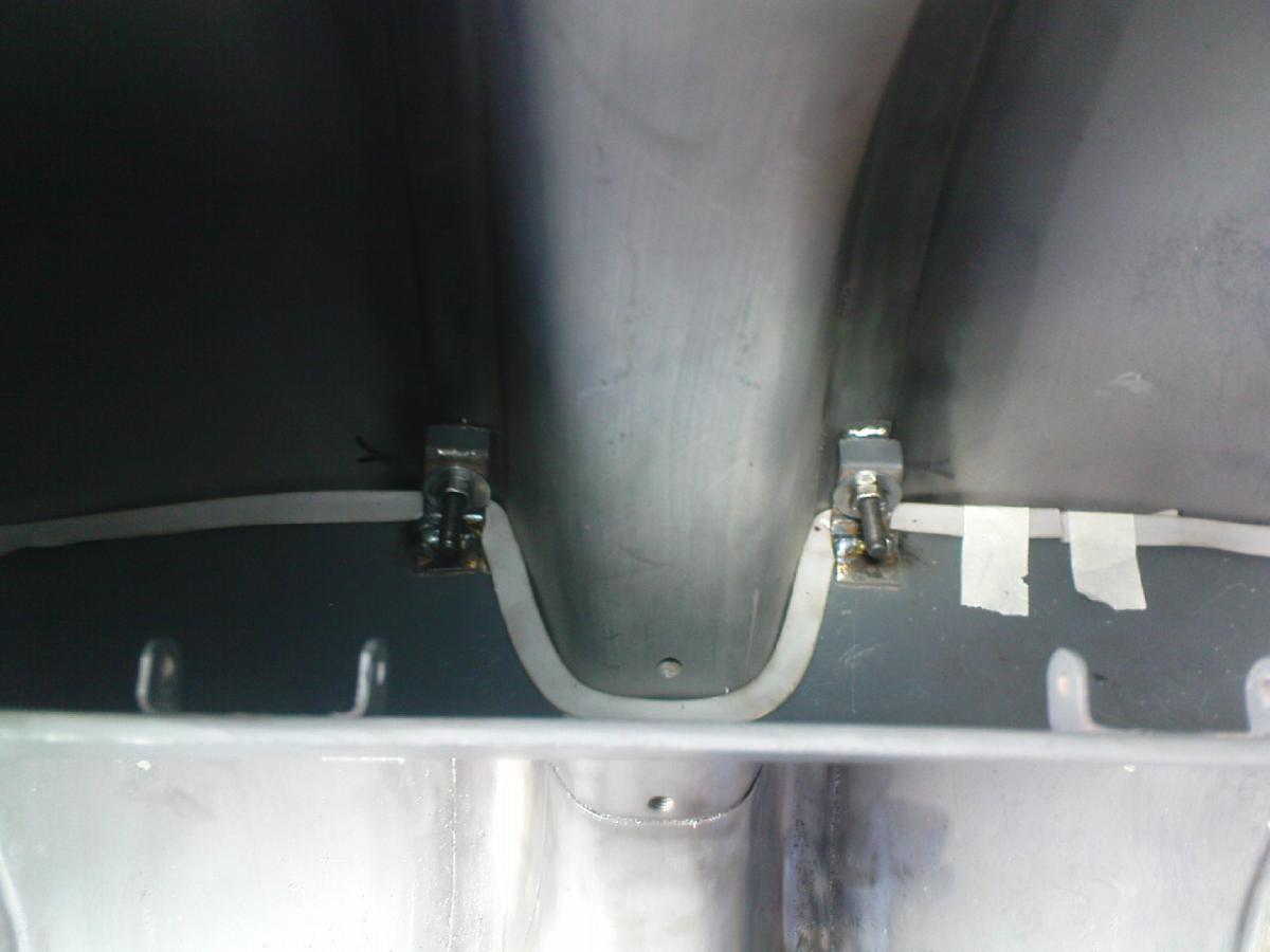

Ich habe bei meiner VBA die originalen Schraubenhalter drangeschweißt, wo man die Schraubenköpfe dann von innen reinsteckt/klemmt.

Zur Befestigung habe ich am Rahmen 4 Anschweißmuttern angeschweißt. In diese habe dann Gewindestangen geschraubt und dass Fach wurde dann mit Muttern befestigt. Diese Lösung fällt natürlich bei Dir flach, da Olack. Beim Handschuhfach war jedoch ein Set mit dabei, mit welchem man mit Hilfe von 4 kleinen Winkeln und ein paar Nieten das Handschuhfach am Holm festmachen kann. Aber hierzu müssen halt dann Löcher in den Holm gebohrt werden - auch nicht soo toll...
