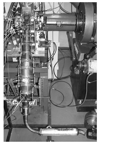

@Truls221, hi,
da geht mein Herz auf, wenn ich den Prüfstandaufbau sehe, mit einem "Dauerlast-Prüfstand",
da kann und muss der Motor zeigen, was er thermisch drauf hat,
für mich, mit die einzigsten, wirklich aufschlussreichsten Messungen,
