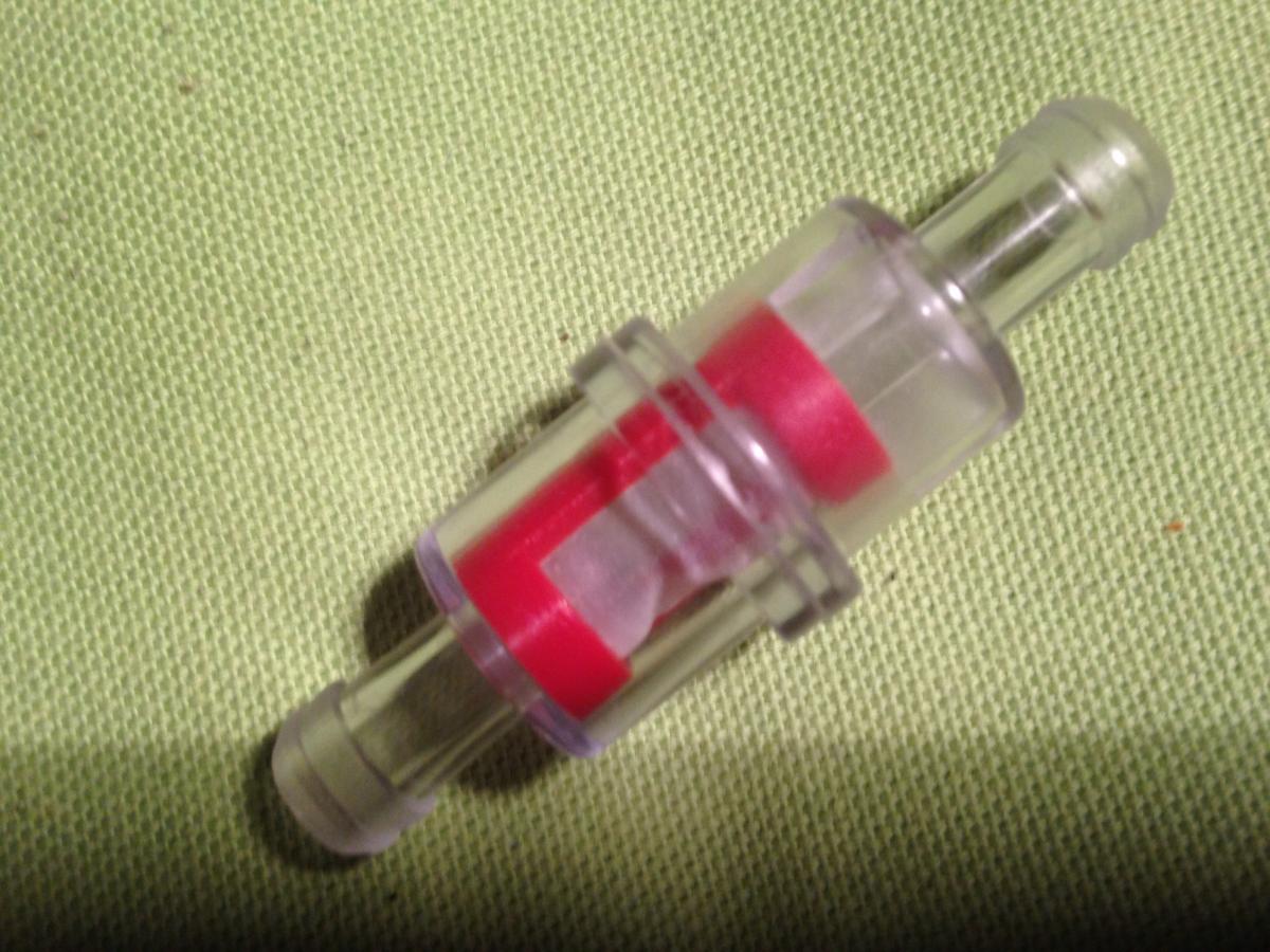

....und es ist nicht egal:
so wäre es m.M. nach falsch,
Grund: Ablagerungen bleiben im Filter und verringern den Durchsatz

sei vorsichtig mit der Durchflußmenge !
Habs gradb hinter mir, war wegen Adpation von 8 auf 6mm verbaut (Papierfilter).
Die sind vielleicht gut, wenn man eine Benzinpumpe hat. Ansonsten kann das schnell ins Auge gehen !

...weil es selbst mit Benzinhahnfilter + Vergaserfilter trotzdem vorkommen kann, das Dreck die Düse verstopft.
Nach einer Tankentrostung sollte man auch, zumindest die erste Zeit, mit zusätzlichem Filter fahren.
Papierfilter funzen bei mir immer. Ich nehm halt gleich die etwas größere Variante.
Und welchen zum Beispiel?
Fahr ich auf SI schon seit Jahren einfach nur zur Sicherheit, ich hol immer den dicksten aus dem Autozubehör den die haben, der bietet eigendlich keinen Wiederstand und erhöt das potenzielle Volumen um 100ml.
