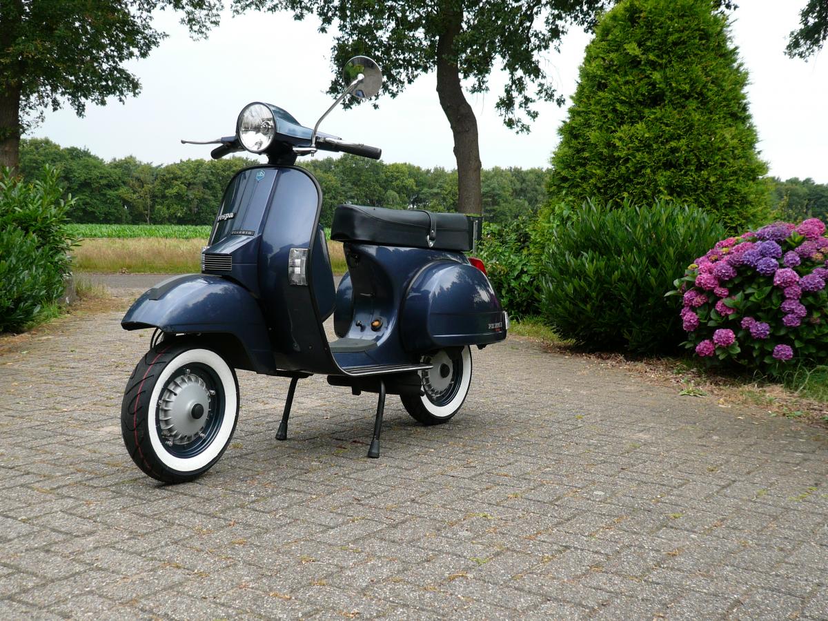

Wenns ein leichteres Lüra als vorher ist, kanns sein, dass sich jetzt einfach das Lima-Lagerspiel ein bisschen mehr bemerkbar macht. Ist bei meiner ori PX auch so, elestart Lüra dran, Rasseln, "normales" Lüra, Rasseln weg. Aber alles nicht tragisch.
Danke Jungs ! Das beruhigt und ich kann weyter machen mit den " wichtigen " Dingen  :-)  , bin gerade dabei sie zu polinisieren ! Danke fürs Kompliment Joker .
Gruss , Stefan
Schöne vespa! Das ausgeschlagene ministück ist egal, hier fahren teilweise mit abgebrochenen lüfterschaufeln herum xD
Das rasseln habe ich (wie schon einige andere gesagt haben) ebenfalls beim wechsel von einem schweren lüfterrad auf ein abgedrehtes, gewuchtetes gehabt! Hab die ersten paar km drauf geachtet, danach hab ich mich auf wichtigere dinge konzentriert xD

@topiceröffner: hast du schonmal mit der hand das lüfterrad ein paar umdrehungen herumgedreht? Irgendwelche schleifgeräusche? Läuft es leicht oder blockiert es in einer gewissen stellung? Ausserdem sollten schleifspuren der innenseite erkennbar sein!
Das Lüra dreht sich von Hand ebenso leicht wie das Originale . Schleifgeräusche sind ebenfalls nicht zu hören .
