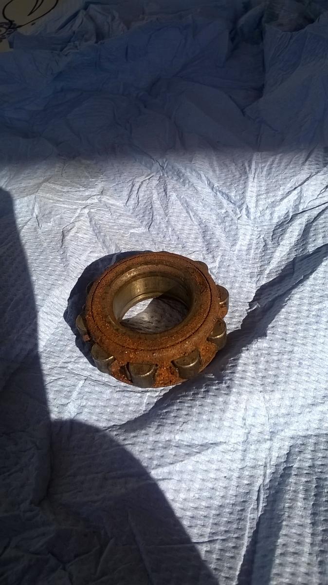

Ist das original so? Oder hat's das zerlegt?
Ist für ne 20er welle. Originaler pk 80 Motor.
Hatte bisher immer einteilige kugellager drinnen

Genau, 20er Welle bedeutet aber eigentlich XL, deshalb die Frage.
Bisher bin ich davon ausgegangen das die PK 80 S Lusso auch das ETS Lager hat.
Also 80S dieses Lager 19er Konus.
80S Lusso 20er Konus ETS Gehäuse.
80 XL gabs scheinbar nicht.

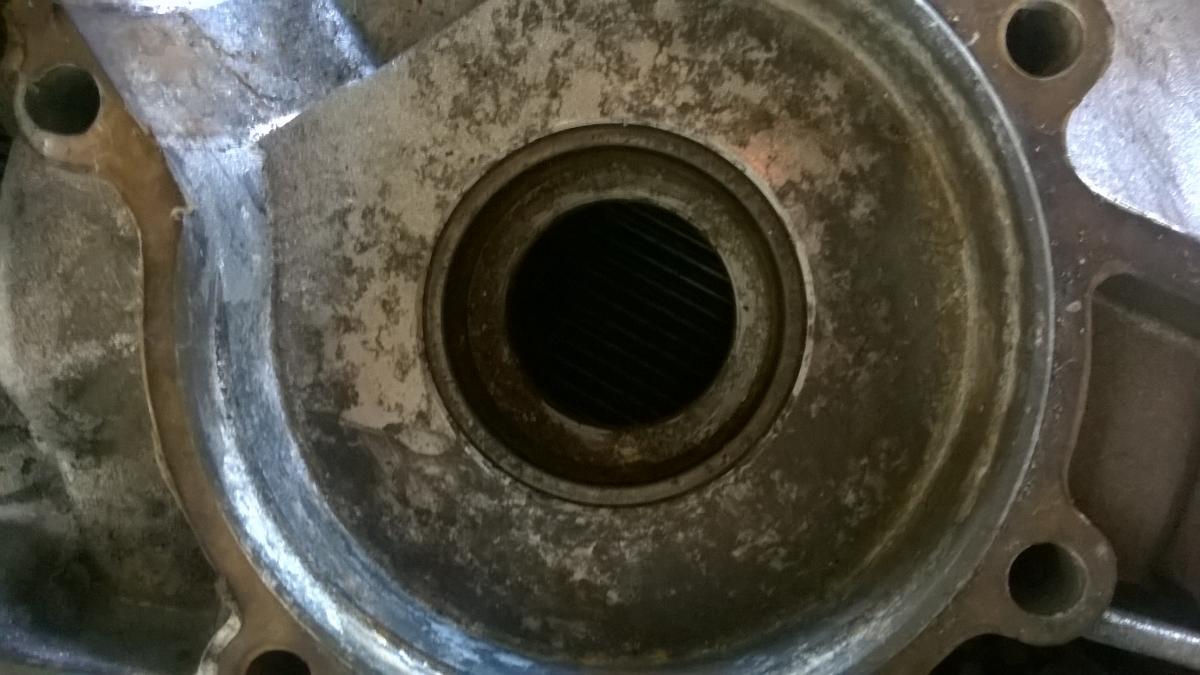

wie krieg ich denn da den Aussenring raus?
Dremeln ? oder gibt's da konstruktive Tipps ?

Wenn du jemanden kennst der einen gescheiten Brenner hat, finde ich das die einfachste und schonendste Lösung:
Kurbelwelle senkrecht stellen mit der Seite nach unten wo der Lagerring drauf ist und an 1 oder 2 Stellen (wir haben im Geschäft ein Y Brenner- 2 Flammen) schnell mit großer Hitze den Lagerring erhitzen. Nach 1-2 Sekunden fällt der Ring ohne Krafteinwirkung von selbst herunter!
Funktioniert so bei uns im Getriebebau in der Wartungsabteilung seit Jahrzehnten 10000 Fach.
Der Burner:
Bearbeitet von Rally 221
Ansonsten mit Schutzgas raupe drauf schweißen. Entweder fällt der ring nachher raus oder dann von Lima Seite mit Durchschlag ansetzen.
