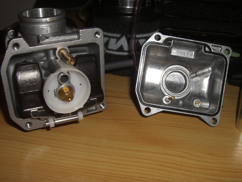

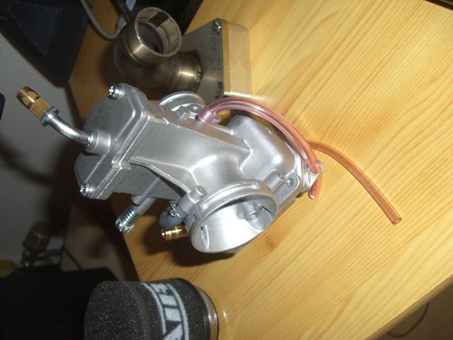

Tach zusammen,
Ich hab mal ne allgemeine Frage zum Mikuni TMX 30... erstmal hier Fotos:
Wie schließt man den Gaszug oben an? Ich hab mal oben die 2 Schrauben aufgemacht, da kam mir ne Feder entgegen und der Schieber mit Nadel, wo kann ich den jetztigen Zug da einhängen? Brauch ich einen anderen Gaszug?
Ich bin vorher immer nur SI20/20 oder SI24/24 gefahren mit dem Mikuni kenn ich mich gar nicht aus...
Der Graue Schlacht ist der Powerjet anschluss? Wo ist die PJ Düse?
Wo sitzen die Haupt-Düse, Nebendüse usw?
Die Schraube (silber) mit der Feder ist fürs Standgas, richtig?
Der Messing Anschluss an der Seite wo Choke und Standgasschraube sitzen ist für den Benzinschlauch?
Wofür sind die beiden durchsichtigen Schläuche auf dem anderen Foto oben?
Wofür ist die kleine Messingschraube an der Luftfilter seite? Ist das die Gemischschraube?
Welche Choke muss ich kaufen um ihn mit dem Chokezug des SI Vergasers zu verbinden?
Fragen über Fragen, ich hoffe es nimmt sich einer kurz die Zeit und kann schonmal ein paar Fragen beantworten...
Leider habe ich selber keine Anleitung dabei, weil ich den Vergaser hier übers Forum gekauft habe. Bin wirklich auf eure Hilfe angewiesen
Danke euch schonmal!
Grüße Tobi

Gaszug funktioniert eigentlich bei allen Trommel- Flachschiebervergasern gleich. Brauchst auf jeden fall nen komplett neuen, LÄNGEREN Zug mit Hülle. Gibt's in den bekannten Shops. Dann einfach den Zug durch den Deckel und durch die Feder führen, Feder zusammendrücken und im Schieber einhängen. Zwischen Schieber und Feder ist noch so ein weißes Plastikteil das ein rausrutschen des Zuges/der Nadel verhindert.
Ansonsten gibt's hier Infos und Explosionszeichnungnen zum Vergaser: http://www.mikuni-topham.de/DEUTSCHSITE/Deutsch/FRAMEDEUTSCH.html
Tobi
so.. ich hab mal den Mikuni etwas auseinander gebaut, die durchsichtigen Schläuche sind als überläufe...
HD hab ich auch gefunden, unten in der Mitte des weissen Plastiks!? 195 drauf
Powerjetdüse sitzt unten in der Wanne!? ist ne 80 drauf
Längeren Zug werd ich mir bestellen...
was ist mit dem Rest? kann mir einer noch was beantworten?

Also das ist schonmal alles richtig was Du geschrieben hast.
In das Loch bei der Hauptdüse kommt normalerweie die Nebendüse rein, die fehlt bei Dir offensichtlich.
Ja, Die Schraube (silber) mit der Feder ist fürs Standgas.
Ja, Der Messing Anschluss an der Seite wo Choke und Standgasschraube sitzen ist für den Benzinschlauch.
Wofür ist die kleine Messingschraube an der Luftfilter seite? Ist das die Gemischschraube? Ja das ist sie, heißt richtig Leerlaufluftschraube.
Welche Choke muss ich kaufen um ihn mit dem Chokezug des SI Vergasers zu verbinden? Bei Mikuni Topham (link siehe oben)auf der Seite nachschauen, da gibts den zu bestellen. Auch alle Düsen, Nadeln, Schieber,......
Hier noch eine weitere nützliche Seite zum einstellen, da Du ja offensichtlich Anfänger bist lies das alles mal genau durch. Es gibt hier auch noch weitere Topics mit vielen nützlichen Infos, einfach mal suchen.
http://www.michu.ch/topic536/story1043.html
Tobi
die nebendüse fehlt nicht, bzw. man kann es aus diesem winkel nicht sehen. um an die zu kommen brauch man ne langen sehr dünnen schlitzschraubenzieher. ich mache das mit werkzeug, das ich mir mal gekauft habe um handy´s zu reparieren. sowas hier in der art. mein kleiner fasenprüfer ist schon zu dick.
nen seilzug choke wirst du so ohne weiteres nicht betätigen können, da der bowdenzug nicht zum schieben gebaut ist, und der draht nicht in ein seilzug choke kit eingehängt werden kann.
hier mit soll es funktionieren, sagen kann ich dir das aber nicht. ich benutze weiterhin den knopf zur choke betätigung.
bea fügt noch ein das unter der hd ne scheibe ist, die sehr schnell runter fällt also schön vorsichtig sein.
