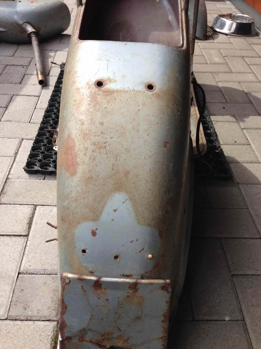

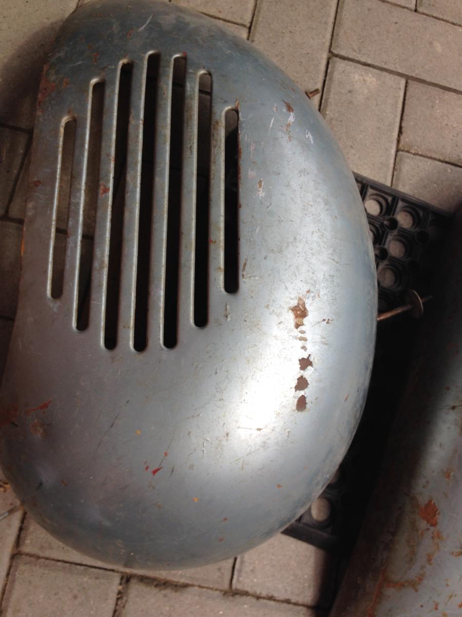

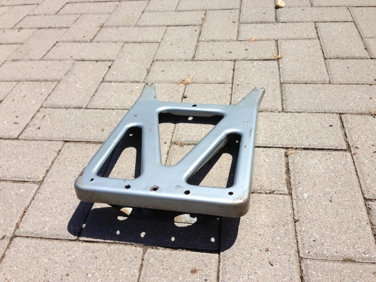

Habe vor kurzem hier im Forum eine ausseinendergebaute VB1 gekauft.
Es ist Originallack mit etwas Patina, aber ohne grosse Durchrostung.
Ich möchte die Schritte der Aufbereitung und Zusammenbau dokumentieren, sofern ich es kann.
Also hier ist die Ausgangssituation:
-Fast komplett
-Tank innen rostig,
- Trittblech  -- wie auf die Bilder
-Hinten war ein Rücklicht der frühen VS5, aber mit azzurro met. verbaut.  Wie zu sehen ist, wurde es nicht in den letzten 1-2 jahren angebracht.

Schön (bis auf den Tank). Das Nasenrücklicht könnte doch auch original sein, oder täusche ich mich da? Ein gutes Bild vom Händlerdecal vorn an der Kaskade wär interessant.
Mir scheint das Rücklicht auch Original zu sein Obwohl ich die eckige als original kenne.

Entrosten und gut ist. Hauptsache es ist der orig. zum Fahrzeug und hat somit die
passende Patina, die zum Rest paßt!
Das Rüli wird ab Werk dran gewesen sein, der Patina nach.
Piaggio hat ja bekanntlich gerne das genommen was gerade da war.
Wäre nichts neues.
Trittbrett finde ich halb so wild. Löcher zuschweißen, wenn welche da sind. konservieren und gut.
Nur nicht tauschen!!
Rücklicht könnte auch die ersten Jahre getauscht worden sein, weil da ja irgendwann das Bremslicht in It obligatorisch wurde.

Der Tank sieht überhaupt nicht schlimm aus, nur innen ist es rostig.
Sonst oben  Originallack, unten original Grundierung zu sehen.

Heute habe ich wieder ein bischen Zeit gehabt.
Ich habe den Trittblech mit viel Arbeit nd ein bischen Pelox teilweise entrostet.
Ich weiss, daß alle über blankes Blech vs Rost andere Meinungen haben ,aber ich wollte in diesen Fall etwas weniger Rost sehen.
Ich möchte es nicht ganz blank, ohne Jegliche Rost, aber auch nicht ganz Rostig, wie es war.
Also hier sin 1-2 Bilde von vorher- nacher:
