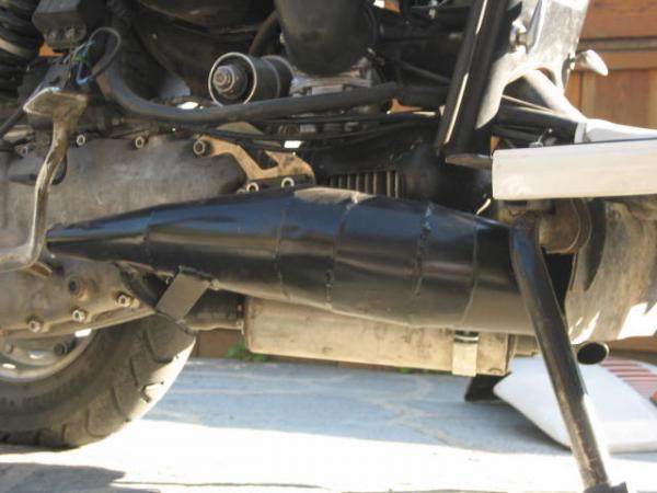

Hab mir auch mal paar Gedanken um das ständige Reißen vom Curly gemacht und hab da mal was gebastelt.
Schmandos Grundgerüst fande ich ganz gut und ich hab das mal ein wenig verfeinert.
Ebenfalls habe ich den Gummipuffer am Endschalldämpfer entfernt und gegen eine passende Scheibe aus PE getauscht.
Meines Erachtens sitzt der Auspuff jetzt 1A.

So, hab mir die Lösung gerade in live und Farbe angesehen. Macht einen guten Eindruck. Werde es probieren und im Frühjahr berichten.
Das fängt den Auspuff aber gut ab.

Teil verbaut.
Leichter an und abzubauen wie mein Vorgängerhalter. Und natürlich schöner.
Zusätzlich noch oberen Halter am Motor gegen ein dickeres Teil aus VA getauscht
post-6413-0-74098100-1419936130_thumb.jp
post-6413-0-34141700-1419936206_thumb.jp
post-6413-0-29333900-1419936278_thumb.jp
Habe gestern mal wieder einen Curly-Halter verbaut, ich muss ja sagen ich war jetzt bei 4 Montagen dabei und Ende vom Lied ist jeder dieser 4 Curlys ist irgendwie anders von der Position. Und jeder Zusatzhalter wird somit zum Unikat.
Aber sitzt wie bei jedem durch den Zusatzhalter bombig
