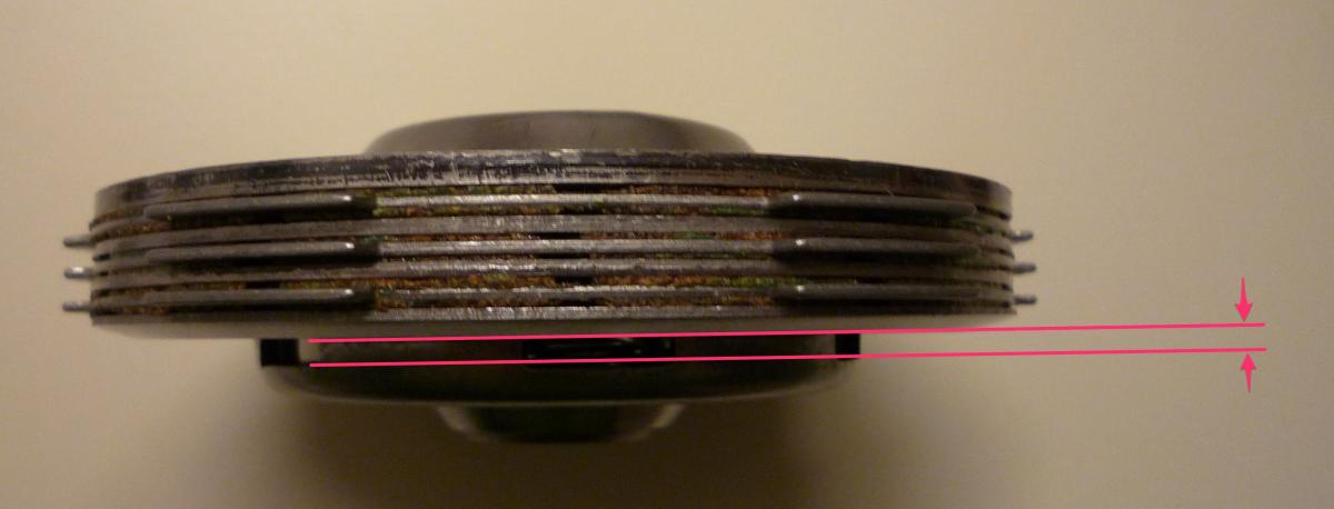

Die Ursache für das nicht Trennen der 3 Scheiben Komination ist jetzt klar. Da hat es die Belagscheinen nach nur 200km dermaßen aufgezwirbelt, dass da ein Spalt einstanden ist.
Ausrückweg war 2,5 bis 2,8mm
post-11292-0-41952500-1406664482_thumb.j
Bearbeitet von sic
