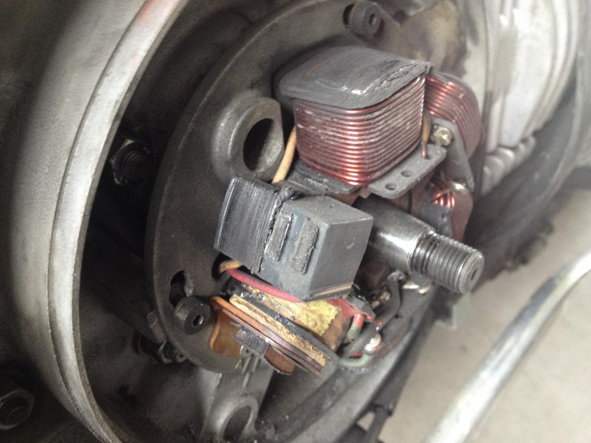

Noch dazu mehr oder weniger kreisrund. Hatte ich heute, erst sporadische Zündaussetzer (angehalten, Kerze, Stecker getauscht), dann nach 5-6km war Feierabend.

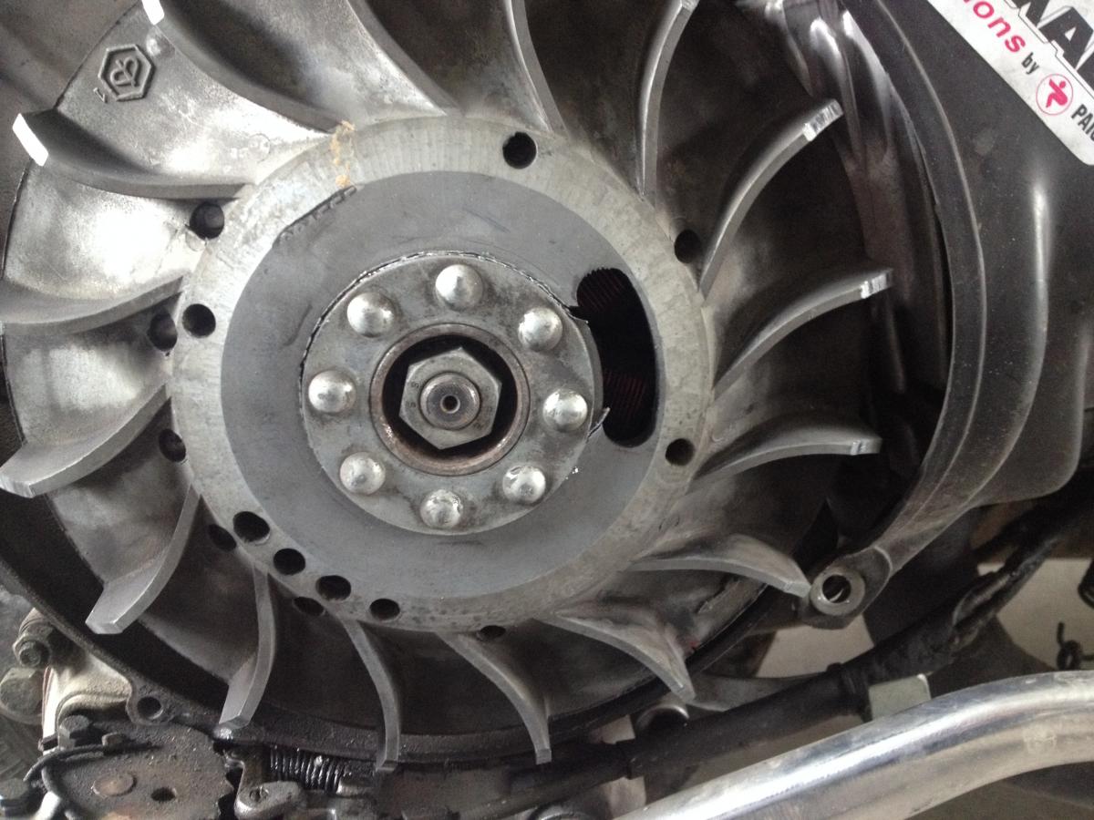

Auf dem Bild ist das Lüra nach dem Abdrehen/Wuchten zu sehen. Müsste ein 08/15 original Piaggio-PX-Lüra sein.
Grün markiert die Bruchkanten, ist noch nicht 360 Grad durch (hat auch nicht an der Aussparung begonnen), ca. 200 Grad, aber gegenüberliegend.

Zuviel abgedreht?
Entschuldigt mein Unwissenheit, aber seit wann dreht man Lüras an dieser Stelle ab?
Hatte bisher immer nur abgedrehte in der Hand, die innen, wo viel Fleisch ist, abgedreht waren. :blink:
Marc , könntest du bitte noch ein paar detailliertere Photos vom Bruch einstellen und evtl . wo genau abgedreht wurde .
Ich habe hier nämlich ein Lüra liegen , welches frisch abgedreht / gewuchtet wurde .
Danke , Gruss , Stefan
Da fällt mir grad auf:
Ich hoffe der, der das Lüra abgedreht hat, hat nicht auch die Gabel geschweißt.
Wenn doch, würd ich vielleicht eher ne andere nehmen. Da passiert im Bruchfall nämlich deutlich schlimmeres... :wacko:
Wie dumm ist es denn allein ein LüRa zur Mittelachse abzudrehen! Bringt ja fast null!
Außer Schwächung Material!
Wie blöde muss man sein...

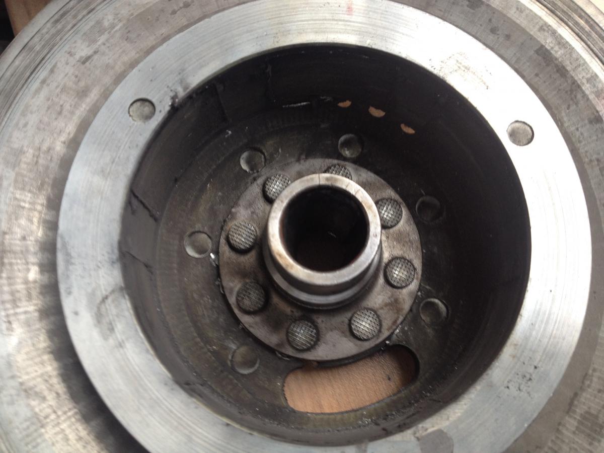

post-37490-0-60682600-1406191657_thumb.j
post-37490-0-22020100-1406191668_thumb.j
post-37490-0-19935400-1406191681_thumb.j

Das ist ja außen abgedreht und unkonventionell auch von außen gewuchtet ...
PS: das ist z.B. niemals eine Kobold/Herodynamik-Leistung
Im Zweifel immer an die Leute wenden, die Erfahrung haben und nicht an Trittbrettfahrer.
Bearbeitet von Goof
jau, da schwächt man die ´Nabe´ /Mitte ja noch mehr... und muß viel mehr/größere Löcher zum Wuchten bohren als wenn man es richtig macht...

Hat der allen ernstes in die Magnete gebohrt?
Sind das die Wuchtbohrungen, die man von innen sieht??? :blink:
Und der hat dir das mit gutem Gewissen so in die Hand gedrückt? Ich fall vom Glauben ab...
so jetzt mal was zu der geschichte.
eins der gerissenen lüfterräder habe ich gemacht (das vom schlueter)
ich habe das polrad vorne plan gedreht um es aufnehmen zu können. ich habe es schonmal anders versucht (zwischen spitzen) das lief aber nicht schön, daher diese methode. auf die methode mit konus herstellen und andersrum spannen stehen ich nicht weil man nicht gut dran kommt und ich damit beim testen schonmal einen konus gekillt habe. (hat gefressen)
offenbar war das aber schon etwas zuviel. es gibt etwa 100 polräder die ich mitlerweile gemacht habe, die seit tausenden km halten, seins eben nicht. ich habe ihm eine neue zündung angeboten und eine kostenlose erstattung der leistung weil ich mir nicht mehr sicher war, ob ich bei ihm mehr auf der vorderseite abgedreht habe als bei anderen.
ich habe vorne nicht abgedreht um noch mehr gewicht zu sparen! da habt ihr ja auch alle recht: das wäre käse!
da ich auch fehler eingestehe gebe ich ebenfalls zu, dass ein weiteres LF und auch ein SF polrad von mir mal kaputt ging (da wollte der kunde aber das absolute maximum und gab mir keine schuld).
andere polräder, die ich nicht gemacht habe, haben schon mal magneten durch die gegend geworfen. dass so ein kranz abreißt habe ich schon gesehen bevor ich überhaupt eine drehbank hatte.
ich habe daraus gelernt, den leuten vorher zu sagen auf was sie sich einlassen und grundsätzlich weniger abzudrehen.
anders als viele andere dealer biete ich aber jedesmal eine entschädigung an, obwohl es bei solchen geschichten immer ein risiko gibt. geht nämlich auch anders: hp4 polrad (neu repro) zerfezt und nimmt das gehäuse plus zündung mit, antwort des lieferanten: eigenes risiko. ähnliches bei einem fliegenden alu lüfterrad trotz loc tite.
zur wuchttechnik: wenn kaum noch material vorhanden ist, kann ich auch nurnoch dort bohren wo welches ist. wenn man hierbei etwas behutsam vorgeht und an der maschine den anschlag einstellt, bohrt man bis an den magneten und alles ist gut. auch das hält so schon 100 fach. eines davon bin ich selbst zwei saisons lang gefahren und habe es dann verkauft (läuft soweit ich weiß noch)
ich habe kein problem damit einen fehler einzugestehen und entsprechende entschädigungen anzubieten jedoch ist es mal wieder bezeichnend für das gsf, dass es sowieso direkt alle gewusst, besser gekonnt und überhaupt hätten. da frage ich mich, warum die leute ihre sachen nicht bei denen abgeben :thumbsup:
