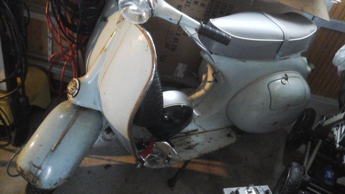

zeig mal ein Bild. Vor allem von der Fassung des Scheinwerfers.
Wenn die Fassung die Richtige ist, dann klappts. Dann noch den Lichtschalter und die Verkabelung überprüfen ob dies auch zusammenpasst.
Hier bitte ich hoffe das hilft euch... Soffitte ist wohl für Tacho, die Birne ist anscheinend nur Abblendlicht? Ich denke hier ist die Fassung das Problem...
post-46238-0-98369600-1406895407_thumb.j
Das ist ein falscher Scheinwerfer. Der dürfte von einer 50er Rundkopf mit d=105mm stammen.
Die VNA/VNB 1-2 Scheinwerfer sehen anders aus, sind von der Glasscheibe trennbar. Ich find die gerade bei Sip nicht online.

kurzes Update...nachdem ich den richtigen Scheinwerfer bestellt hatte funktioniert die ganze Sache :-)
Nochmals vielen Dank für eure schnelle und kompetente Hilfe.

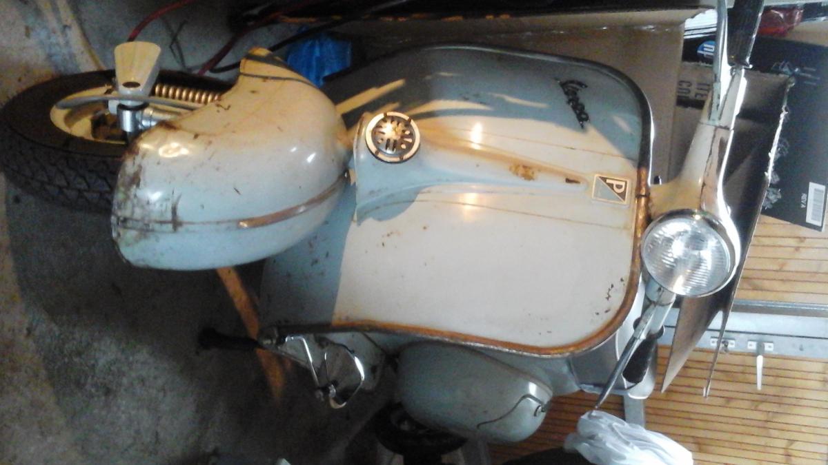

Hallo, kurzes Feedback.Vespa ist angemeldet mit deutschen Papieren etc...war alles kein Problem.
Hier noch ein Foto von meiner VNB.
Grüße
