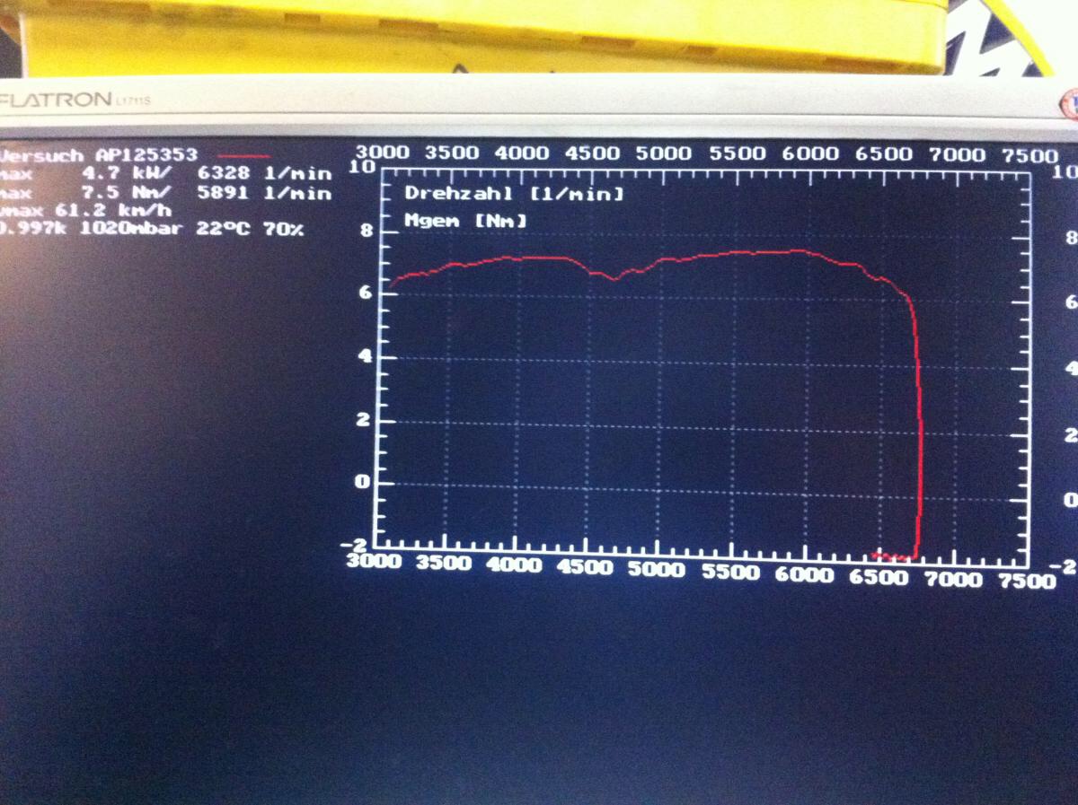

Ich hab mit meiner Tochter ein ähnliches Projekt umgesetzt, das auf einen möglichen späteren Ausbau angelegt war. Wir haben eine PK auf 125 ccm umgebaut, Basis war eine 80er PK S, alles weitgehend original gelassen, die Welle kann man übernehmen, ETS Zylinder, durch Abdrehen unten und oben und entsprechende Dichtungen auf 120 zu 168 gebracht. Wird mit 19er Vergaser gefahren und ETS-Banane. Auslass ist auf 65% gefräst. War schonend für den Geldbeutel, lässt sich erweitern und bringt ein schönes Treckerergebnis:
