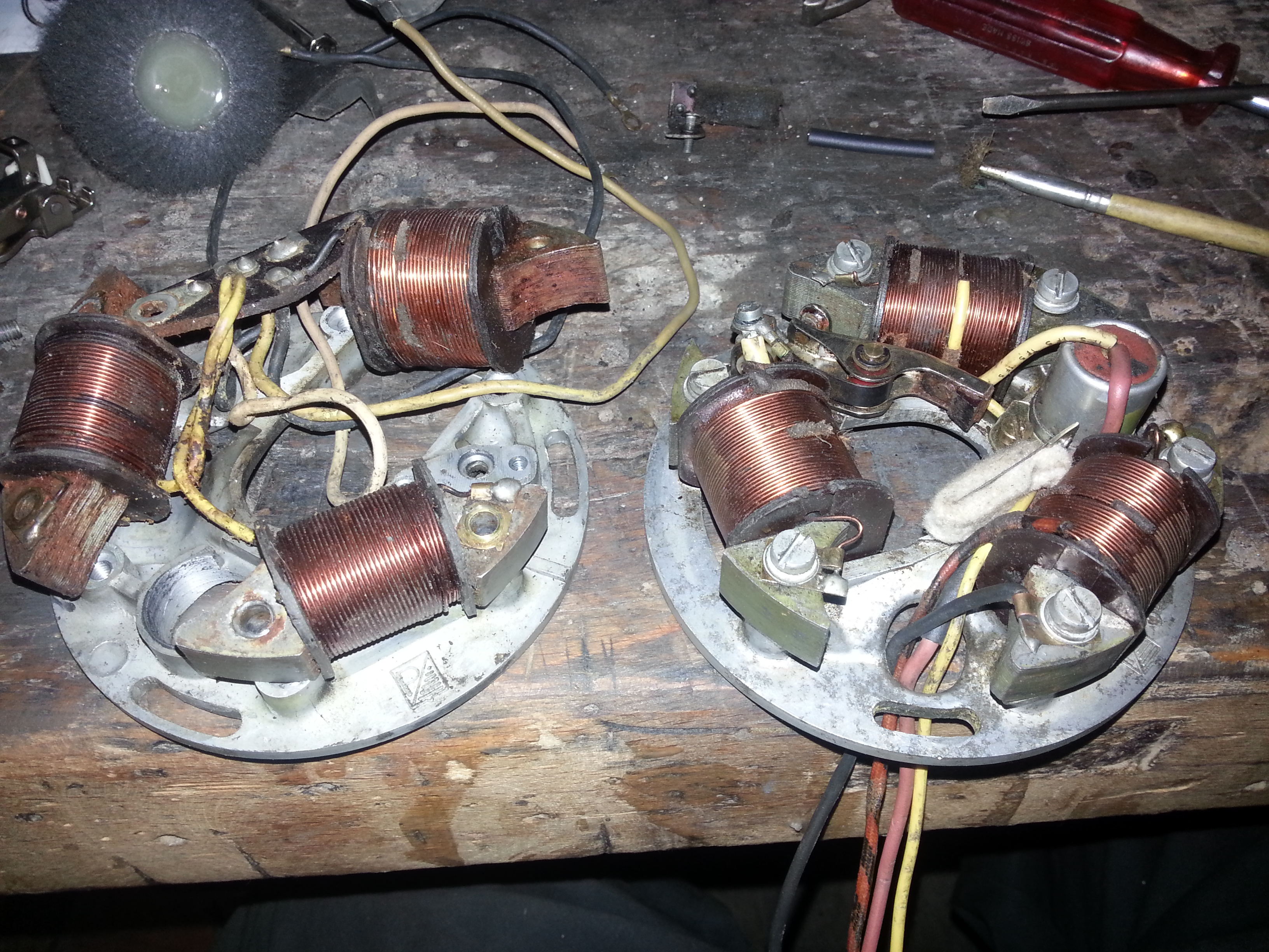

Heute mal die Zündung umgebaut: GS Grundplatte mit Zündspulen der GL. Somit fällt dann die blöde Batteriezündung weg, sonst bleibt alles beim alten. Danke an Wladimir und Schurl für die Tipps!

Hallo Stefan- so blöd ist die gar nicht- aber für Deine Belange ist vermutlich der richtige Schritt.
Bei Deinen Bilder sehe ich gar keinen Unterschied bei den Spulen- sind die gleich "nur anders gelötet"?

Hallo Mirko!
Ja, ich werde einen eigenen Tread zur Zündung eröffnen, wenn alles zu meiner Zufriedenheit funktioniert.
Ich sehe auch keinen Unterschied bei den Spulen, vielleicht sind sie sogar gleich oder sogar früher schon umgebaut worden, ich habe keine Ahnung! Fakt ist, anders gelötet ist das ganze, ein Kabel weniger hat es auch, der Spannungswandler muss auch auf den der GL/Sprint geändert werden.

Hier kannst Du noch die Zündungen vor dem Umbau sehen. Links GL, rechts GS Serie 1.
