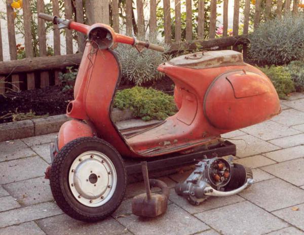

Najaa - die würde vielleicht passen. Wobei die GS1 natürlich keine Stehbolzen hat. Dafür aber diesen prallen hohen Tank, der ein total seltsames Sitzbankgestell erforderlich macht. (siehe Bild)
Von der Rahmenform an sich müßten ja die Bänke von VS1 - VS5 passen.
