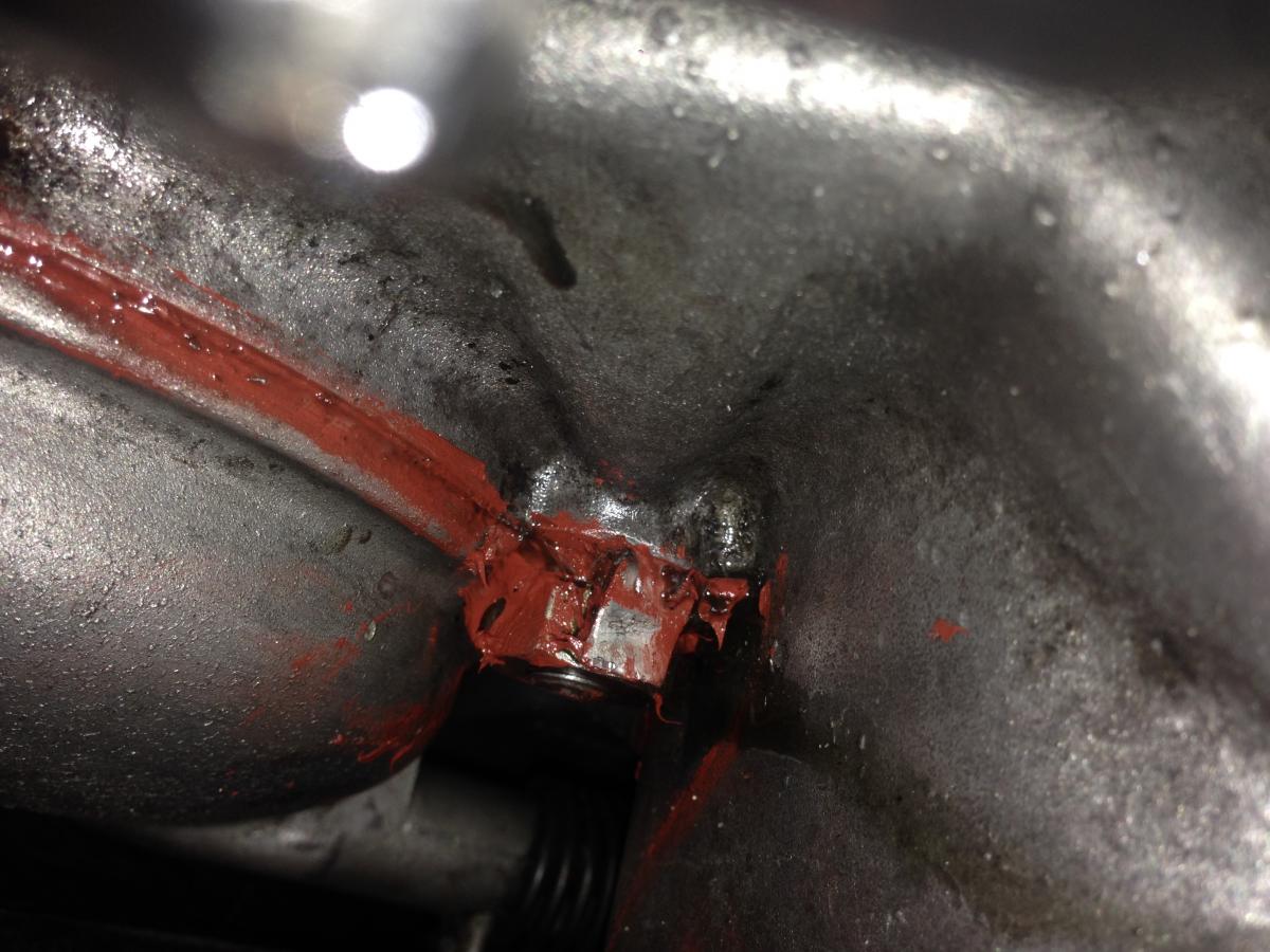

hab einen neu aufgebauten Motor...Malossi langhub 30er phbh und Superstrong Kulu ....nun das Problem
hab am Samstag die erste längere tour gefahren 220 km - dabei ist mir aufgefallen das der Motor öl verliert... bei genauen hinsehen kommt das öl aus der dem unteren teil des kuludeckels oder der Nebenwelle.
Also Kulu runter ... Or-Ring ist neu... dirko drauf und wieder zu - erste Probefahrt : läuft immer noch raus
Also Kulu runter ...anderer Kuludeckel... dirko drauf .... und wieder läufts
keine sichbaren Risse zu erkennen - Nebenwelle ist auch die richtige .... mehr fällt mir jetzt nicht ein
bei beiden Kulus ist der äußere Steg entfernt worden
hat jemand noch ne Idee?

sicher dass es dir das öl nicht aus der entlüftung haut?
Jo siehste im letzten Bild ... Sonst würde es da seitl am Deckel runterlaufen...werd ich morgen sicherheitshalber ma testen (normale schraube rein)... Bin für jede Idee offen...
irgendwie sieht es für mich auch am letzten bild aus als würde die soße von oben runter rinnen.
trocken ist nur das wo die dichtmasse frisch aufgebracht ist.

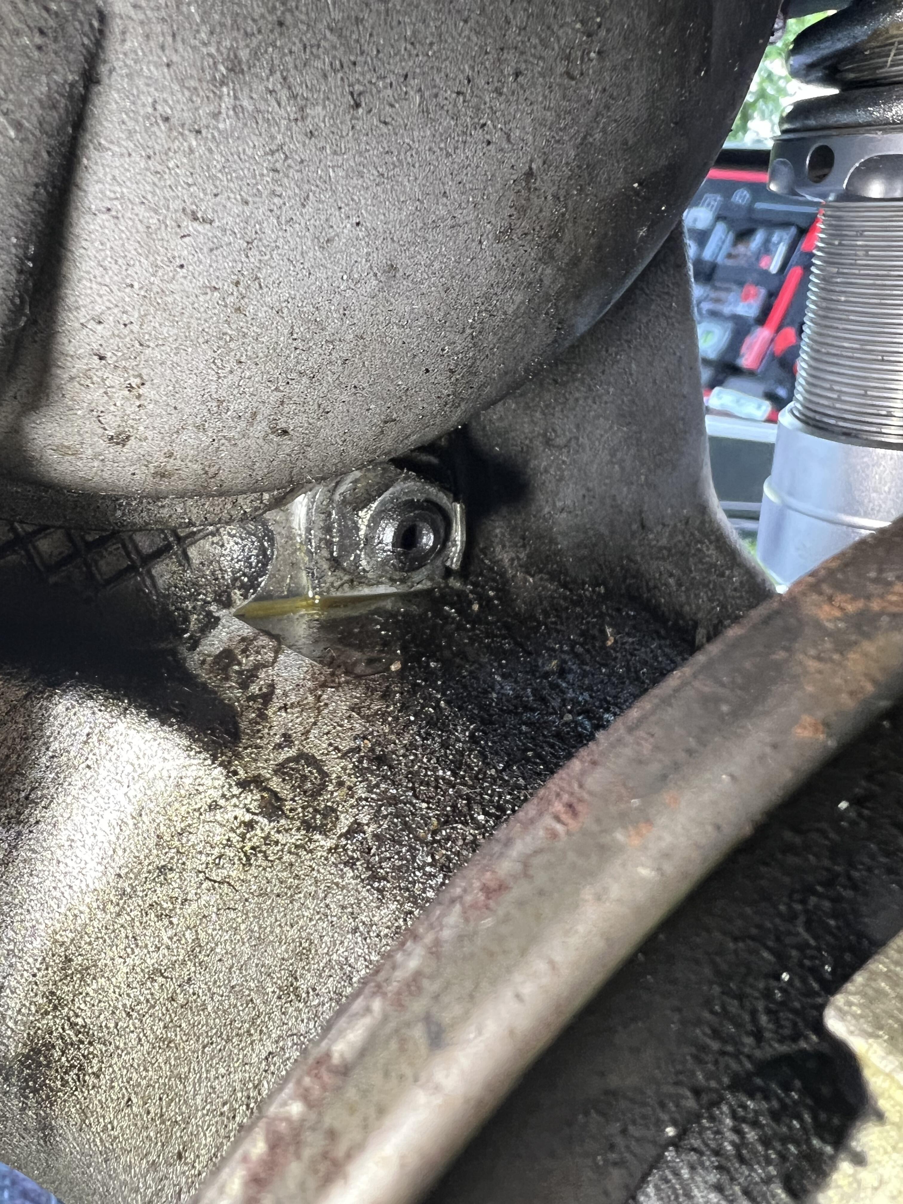

servus, hast du das problem schon gelöst?
bei mir ist genau das gleiche gerade.
habe auch den deckel abgedichtet und es sifft immernoch, weiß aber auch nicht wo.
ich würde echt den O-Ring am Hebel tauschen. Ich hatte auch Ölverlust und hab mir nen Wolf gesucht, auch alles Mögliche getauscht, Ruhe war erst mit neuem O-ring!
ja danke, aber den kann ich echt ausschließen. da unten läuft nichts raus und außerdem habe ich den schon gegen einen übermaß getauscht.
das muss irgendwo anders rauskommen. nebenwelle wäre halt auch mein letzter tip.
Bei mir kam es bei einem meiner Motoren aus unerfindlichen Gründen ebenfalls aus der Nebenwellenverschraubung.
Hab dann von aussen einfach einen O-Ring mit eine wenign Dirko unter die Scheibe gelegt. Seit dem alles i.O.
Gruß, Marv
ja so werde ich das morgen auch machen.
hab aber heute gehört dass die gehäuse dort auch ganz gerne mal reißen wenn die nebenwelle mal zu fest angezogen wurde!...hoffe nur dass das bei mir nicht der fall ist.
ich würde da wirklich nur mit dem drehmomentschlüssel arbeiten und die piaggiovorgabe einhalten ( auch bei getunten motoren ).
eine pers. sache - kann man aber auch anders sehen: ich ziehe die nebenwellenschraube immer als allerletzte fest, also erst nach dem der motor wirklich komplett zusammen ist ( auch kulu inkl deckel ).
eine nut mit o-ring wie beim kuluhebel wäre sicher möglich - die "welle ist ja eh nur eine achse", dass sollte die stabilität nicht beeinflussen

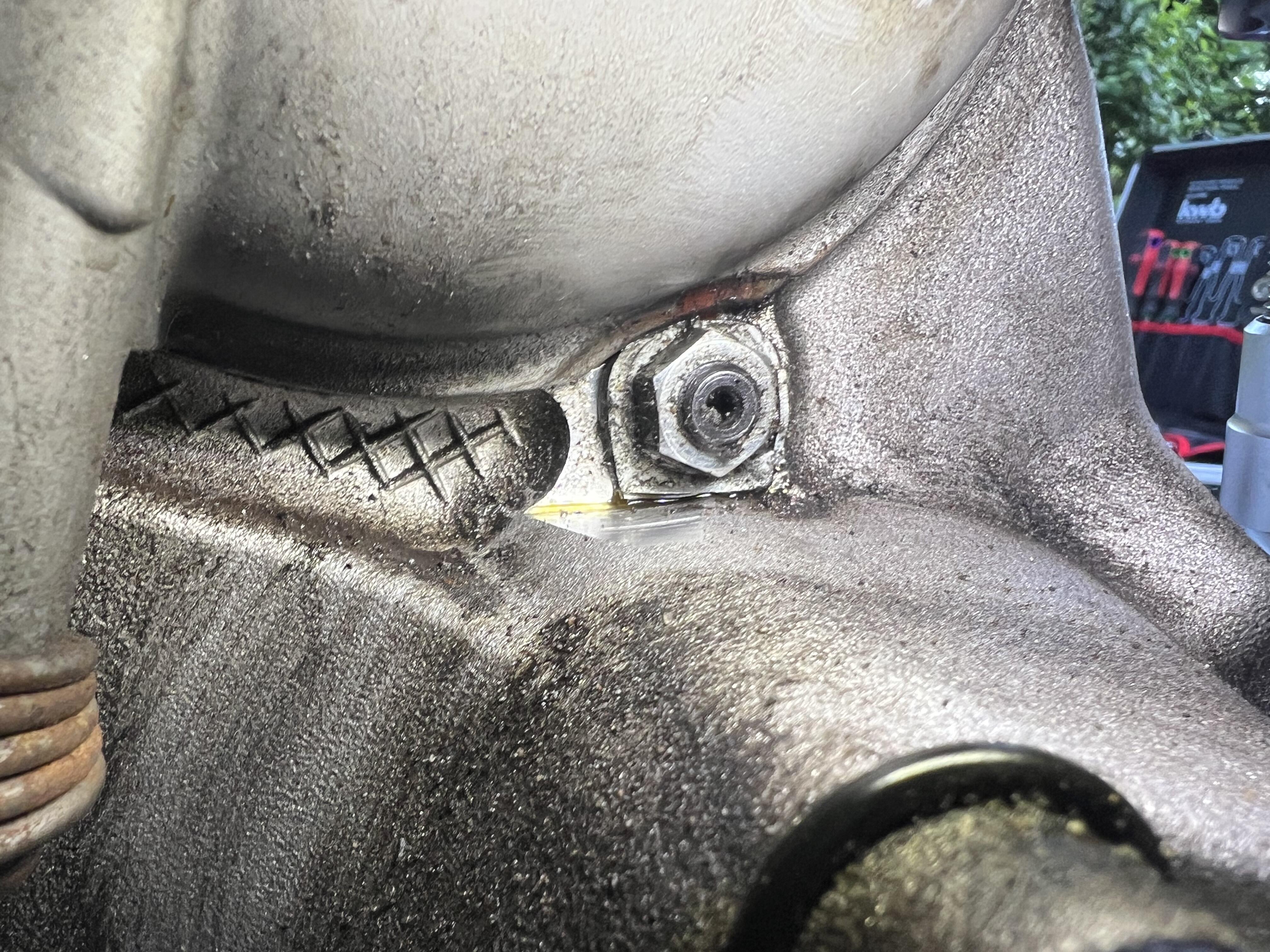

Habe heute einen PX 2011 Motor zerlegt. Die Nebenwelle hat einen Ring zur Abdichtung. Ist das neu? Ist mir bisher nicht untergekommen:
Hab ich auch grade an einem PX 2011 Motor entdeckt :-)
Hast du bei SIP, SCk oder irgendwo anders einen entsprechenden O-Ring als Ersatzteil entdeckt? Würde den gerne ersetzen, nur werde ich nirgends fündig...
