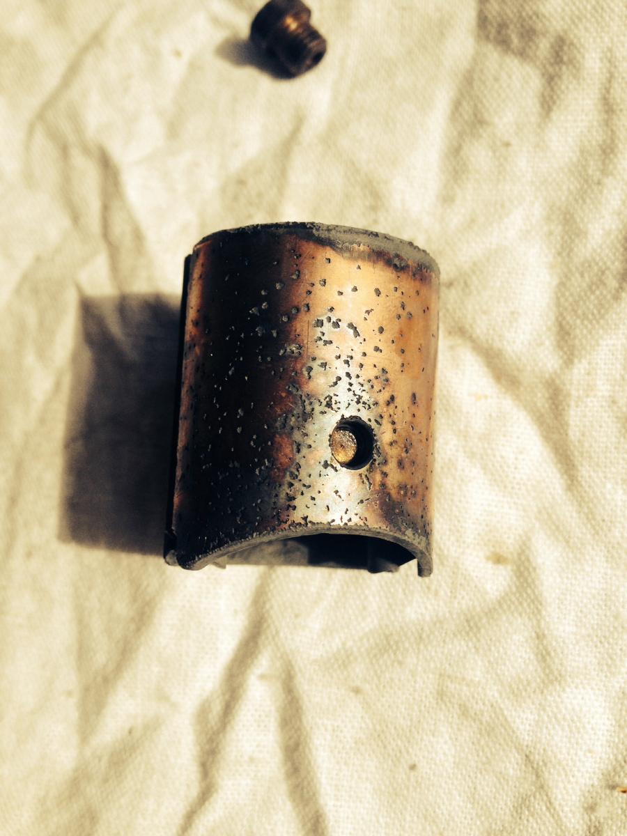

Ok werde es testen. Hatte die Teile im Ultraschall Bad und jetzt sieht mein gasschieber so aus , kann ich den noch verbauen bzw hat der noch volle Funktion ??

Mach das mal mit einer echten Kamera und ohne aktivierte Bildbearbeitung deines Telefons.
So, wie der schieber aussieht, würde ich den in die Tonne kloppen. War da hochkonzentrierte Säure im Ultraschallbad? :blink:
