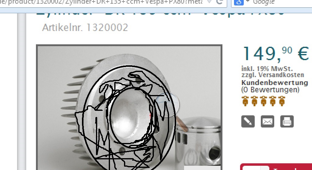

unabhängig von deiner berechnung mit der verdichtung usw,:
mehr als die dichtfäche wegnehmen kann man, aber bitte nicht so wie du es vor hast, weil du damit nämlich die geometrie des qk-bereiches änderst. dieserbereich  ist auf den kolben vom dr angepaßt
entweder du drehst maximal diesen teil ab und den rest am zylinder

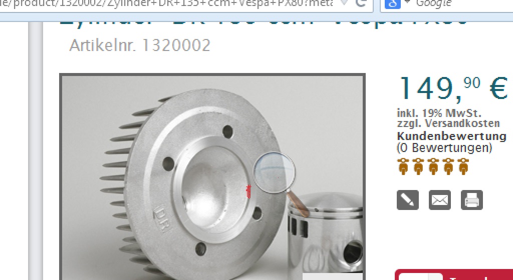

oder aber so, was noch besser wäre, weil du dann gleichzeitig eine zentrierung des kopfes hast.

Hallo und Danke,
Das mit der Geometrie ist ein guter Punkt.
Verstehe das dann so dass das Verhältnis Quetschflächenanteil zu Brennraum verändert wird weil der original Kopf keinen zentralen Brennraum hat.
Da wo er aktuell recht flach ist, würde sich eine Quetschkante ergeben und da wo er steil ist direkt Quetschfläche. Also nutzbarer "Brennraum" zu weniger nutzbarem Brennraum.
Ich werde es einfach mal so lassen und nur die 2,8 wegnehmen. Alles andere wäre für den DR übertrieben an Arbeit.

Ich würde da garnichts an der Geometrie verändern. Wenn dann wie beim quattrini Dichtfläche abdrehen, und Brennraum als zentrierung in den Zylindef reinstehen lassen.
Mal ganz ab davon, dass der Dr der denkbar schlechteste Zylindef zum hochlegen ist. Das Zylinderlayout ist nicht für Drehzahlen geeignet, der Kolben und Kopflayout auch nicht.
