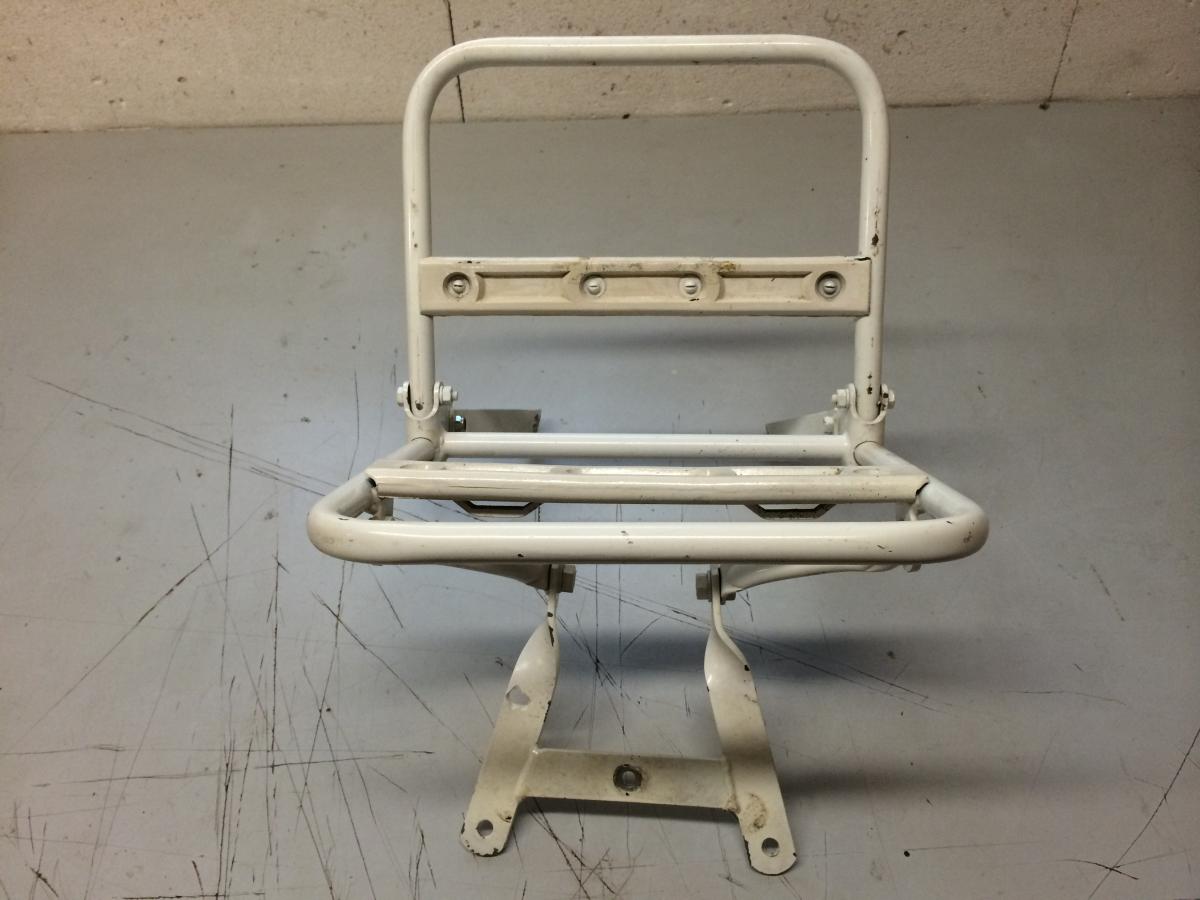

Ist definitiv nicht für eine Vespa V50 sondern für Vespa VNA und frühe Vespa GS/3
Unten war ein Querbügel befestigt zur Verschraubung.

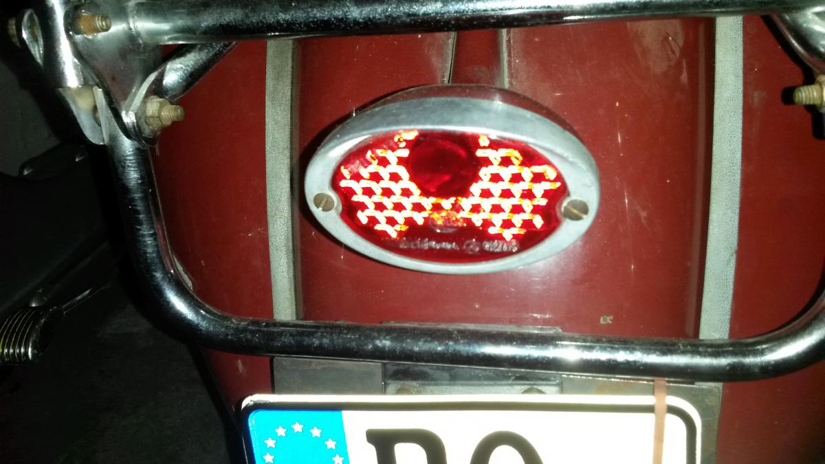

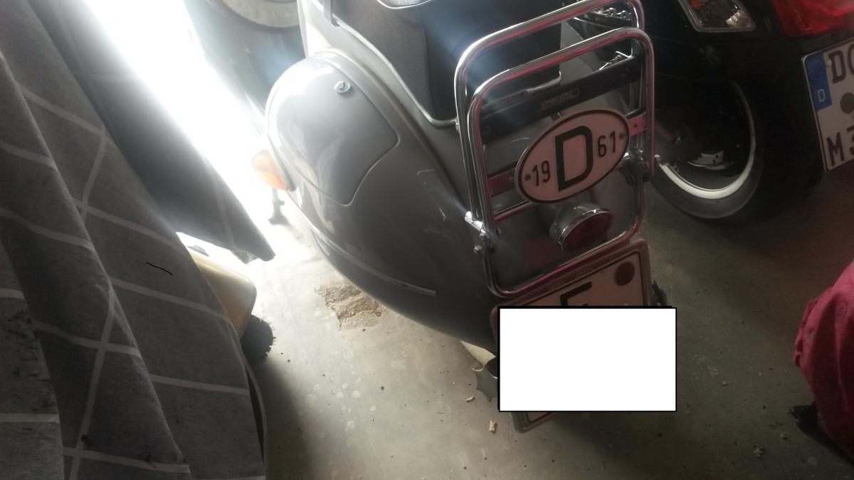

glaub nicht, daß der für Vespa ist - an meiner silbernen  GS / 3 aus 1. Hand ist ein Denfeld montiert, der hat def. andere Befestigungen...wird unten  ´unter´ dem Kennzeichen befestigt...
edith - hab noch ne andere GS / 3 in rot aus 1959 - also eine ´frühe´ - selber Träger dran...

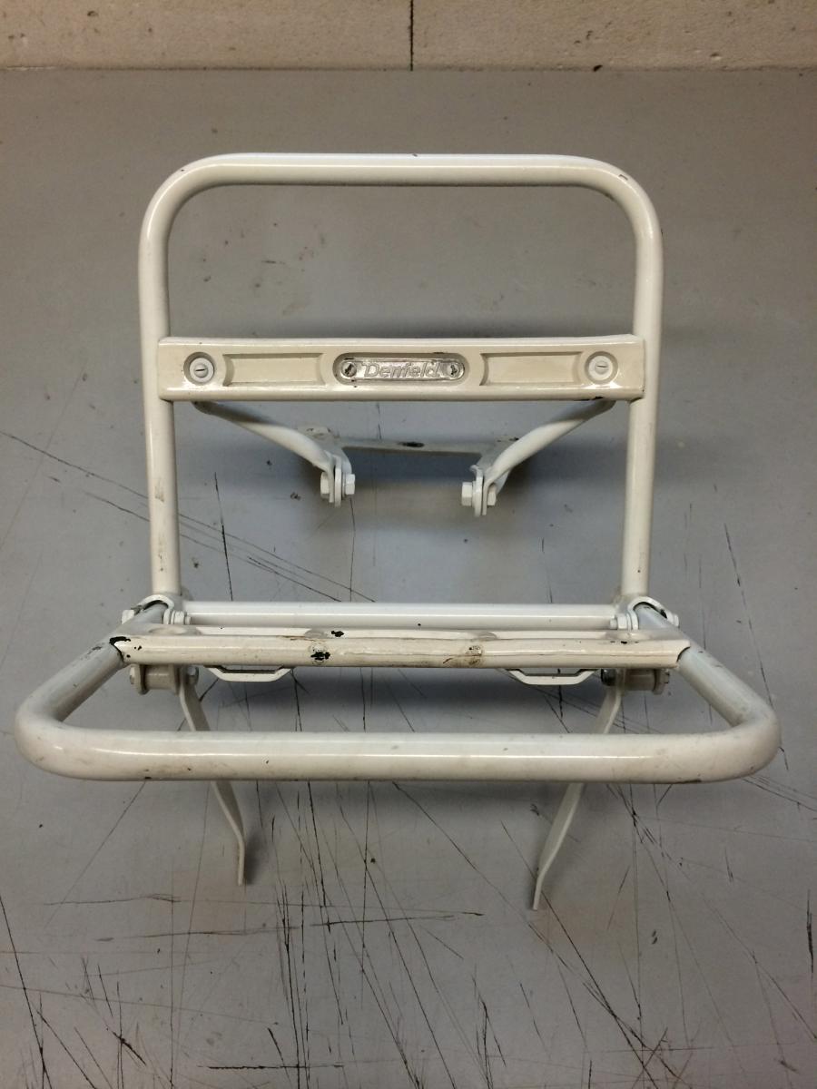

an ner T 4 hat ich einen dran, der oberhalb des Rülis befestigt ist, der Querbügel hat ne ´Delle´ nach oben damit er über das Rüli passt... ev ist es so einer, aber auch die obere Halterung ist mM nach zu schmal für einen Vespa Träger...   :satisfied:
Bearbeitet von hacki
Den Querbügel mit der "Delle" hab ich auch schon mal gesehen, passt dann über den Schwanenhals.
