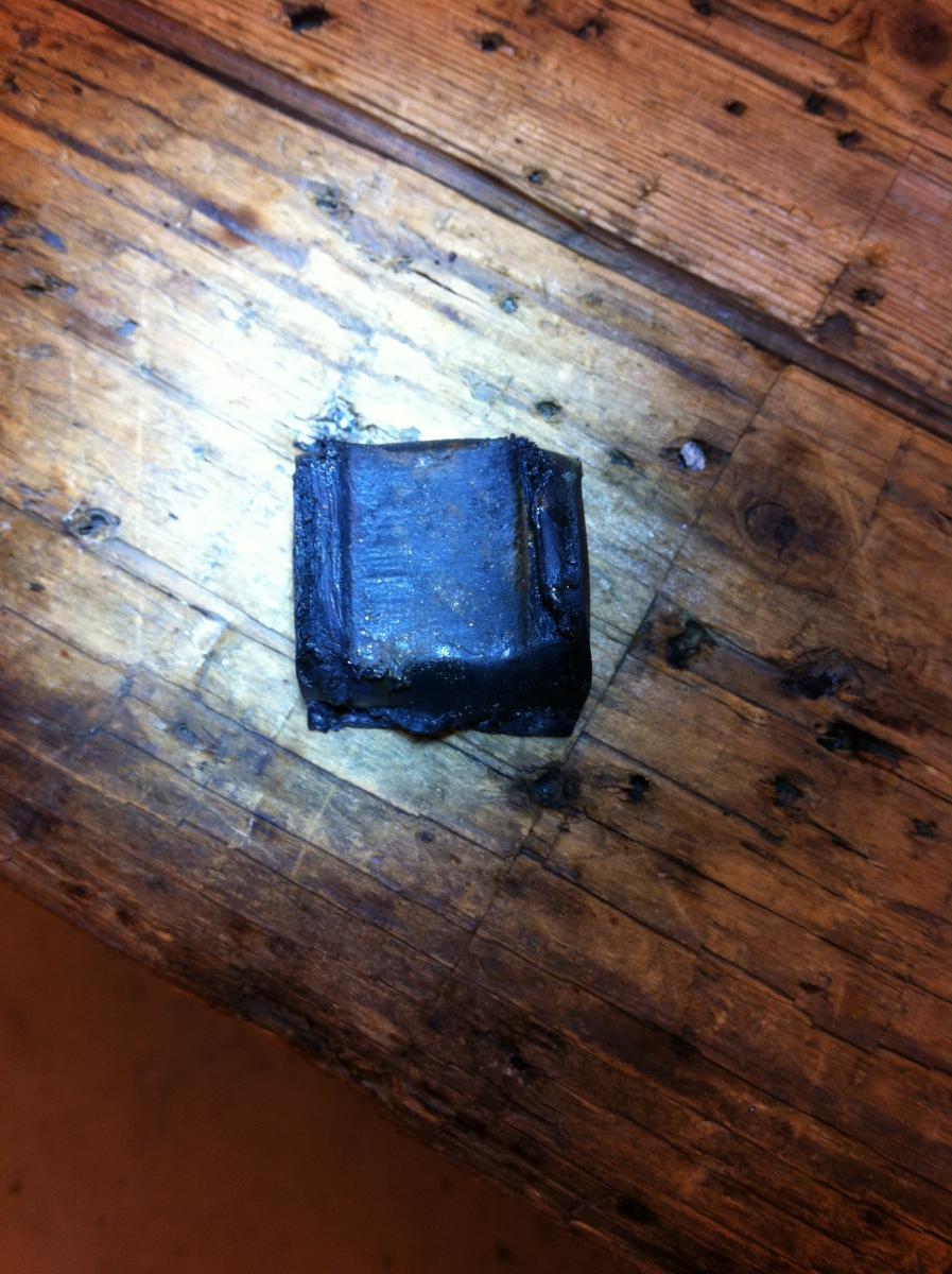

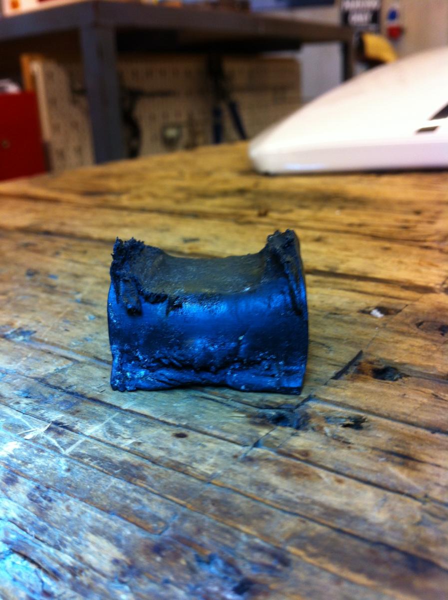

Die Forklinkpuffer unten sehen ziemlich mitgenommen aus:
Forklinklagerung ist in Ordnung, Buchsen sind aus Messing,...
Ich werde nun die weicheren spanischen Federn einbauen. Italienische sind ja kaum zu bekommen...

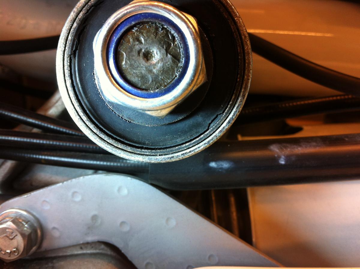

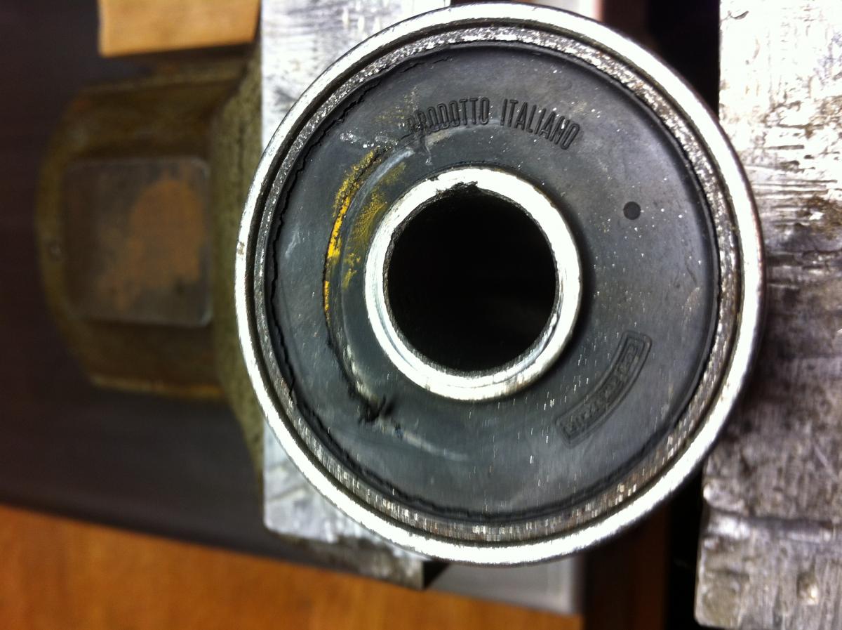

Nochmal zurück zu den Silentblöcken:
Bei genauer Betrachtung fällt doch auf, dass die Risse haben: "Gummi löst sich am Metallring"
Ist das normal, oder würdet ihr die tauschen?
post-25722-0-70615900-1409645491_thumb.j
post-25722-0-45232300-1409645525_thumb.j
post-25722-0-84108200-1409645552_thumb.j
Bearbeitet von lami
Wenn ich ein seltsames Fahrverhalten hätte, dann würde ich alles tauschen, was das Fahrverhalten beeinflusst. Und die Silentbuchsen gehören da definitiv dazu, zumal die wahrlich nicht mehr frisch aussehen.

Folgende Änderungen hab ich übers Wochenende vorgenommen:
spanische Federn vorne
BGM Silentblöcke
neue Felge hinten
Nach einer kurzen Probefahrt von 10 km - Fahrwerk im Vergleich zu vorher: ein Traum! :wheeeha:
(die defekten CASA Silentblöcke haben das Schlingern verursacht - BGM Blöcke - top!)
Danke an alle.... Ingo
Bearbeitet von lami
Fein, daß es jetzt geradeaus läuft. :thumbsup:
Wieso legst Du Dich auf die Motorlager als Fehlerursache fest und klammerst die gleichzeitig ersetzte Felge und die Federn aus? Sooo schlecht sahen die Casa-Blöcke auf dem Bild m.E. noch nicht aus.
Ich hab das nicht gleichzeitig getauscht.
Ich hab zuerst Federn und Felge gewechselt (hatte ich herumliegen). Fahrwerk schon wesentlich angenehmer. Das Schlingern war jedoch nicht ganz weg - vielleicht ein Tick besser.
Am Freitag lag dann das Paket mit den Blöcken vor der Tür...
Die BGM Silents bringen wesentlich mehr "Ruhe" ins Fahrwerk.
Die Casa Blöcke sahen auf den ersten Blick schon noch ganz gut aus.
Bei genauer Betrachtung konnte ich jedoch erkennen, dass sich der Gummi fast vollständig vom Metall gelöst hat bzw. gerissen ist.
Eventuell wars ja auch eine Kombination aus harten / defekten Blöcken und der harten Federung vorne bzw. dem Schlag in der Felge ...
