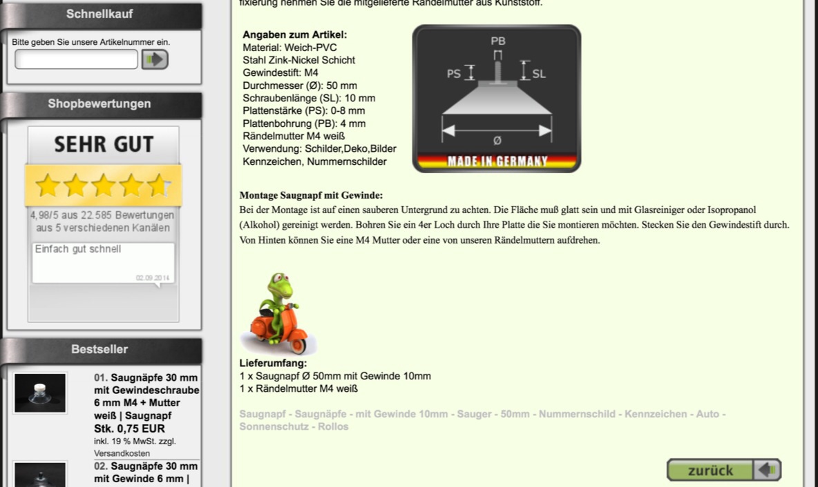

Welchen Durchmesser haben den die Saugnäpfe bzw. woher hast du die Saugnäpfe mit Gewinde?
Wäre auch mal ein Versuch wert......fahr in 2 Wochen ne 3 Tagestour durch's Elsaß, da würd ich die gerne mal testen.....
Also Belastungprobe wäre schon intressant....Bei meiner Lösung verschieben sich die Gummipuffer unter Last und bei längeren Fahrten schon wenn der Gepäckträger sehr belastet/beladen ist.

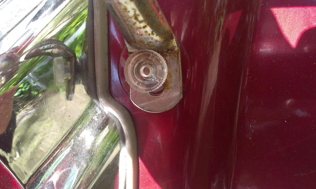

Ich habe die bei http://www.1a-saugnapf.com bestellt, das war so die ersten die mir über den Weg gelaufen sind, Größe ist 30mm Durchmesser, 6mm Gewindelänge und M4 Gewinde (die bieten aber auch nur M4 an)
Saugnäpfe mit Gewinde sind heute gekommen, kann den Bügel hochklappen ohne dass sie abfliegen.
Schön ist vielleicht anders und mal sehen ob es die Dauerlösung ist, aber es ist zunächst eine sehr günstige Lösung ohne Bohren.
