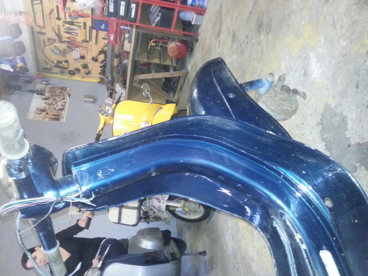

So, dann möchte ich nun auch mal meine Vespa 50s 1.Serie vorstellen.
Es wird noch ein Haufen voll arbeit vor mir liegen, aber das ist sie mir aufjedenfall wert :)
Sie ist von 1965, steht auf 10Zöllern Felgen, ist mit Alu trittleisten ( nur noch 2stk) ausgestattet und ist ne deutsche erstserie.
Leider ist sie nicht im O-Lack, ich hoffe das sich was mit Aceton freilegen laesst. Unterm Typenschild ist der lack in der Farbe Grigio ametista zu sehen.
Hier und da fehlen einige Teile, aber bei dem "schnapper-preis" ist mir das relativ egal.

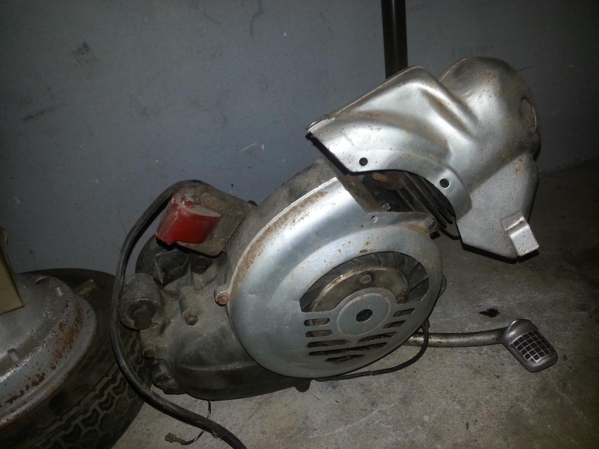

Motor ist vollständig, soll vor 8 Jahren noch gelaufen haben. Blechhutze usw. Ist auch vorhanden. Orig. Siem sw liegt auch noch dabei.
ich hoffe der verkaeufer findet noch die kleine motorklappe und das schwanenhals Rücklicht.
Blech von der kiste schaut echt ziemlich gut auf den ersten blick aus.
Hier mal nen paar bilder :)

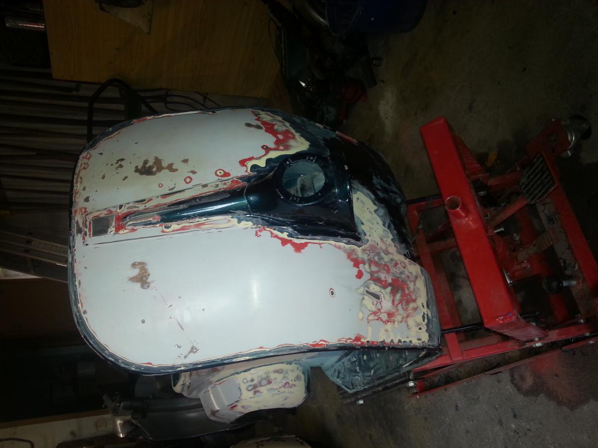

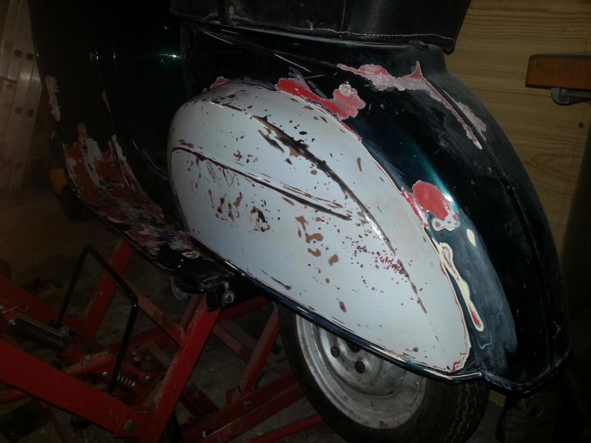

Sooo, heute mal weiter freigelegt....was ist das fuer eine arbeit -.-

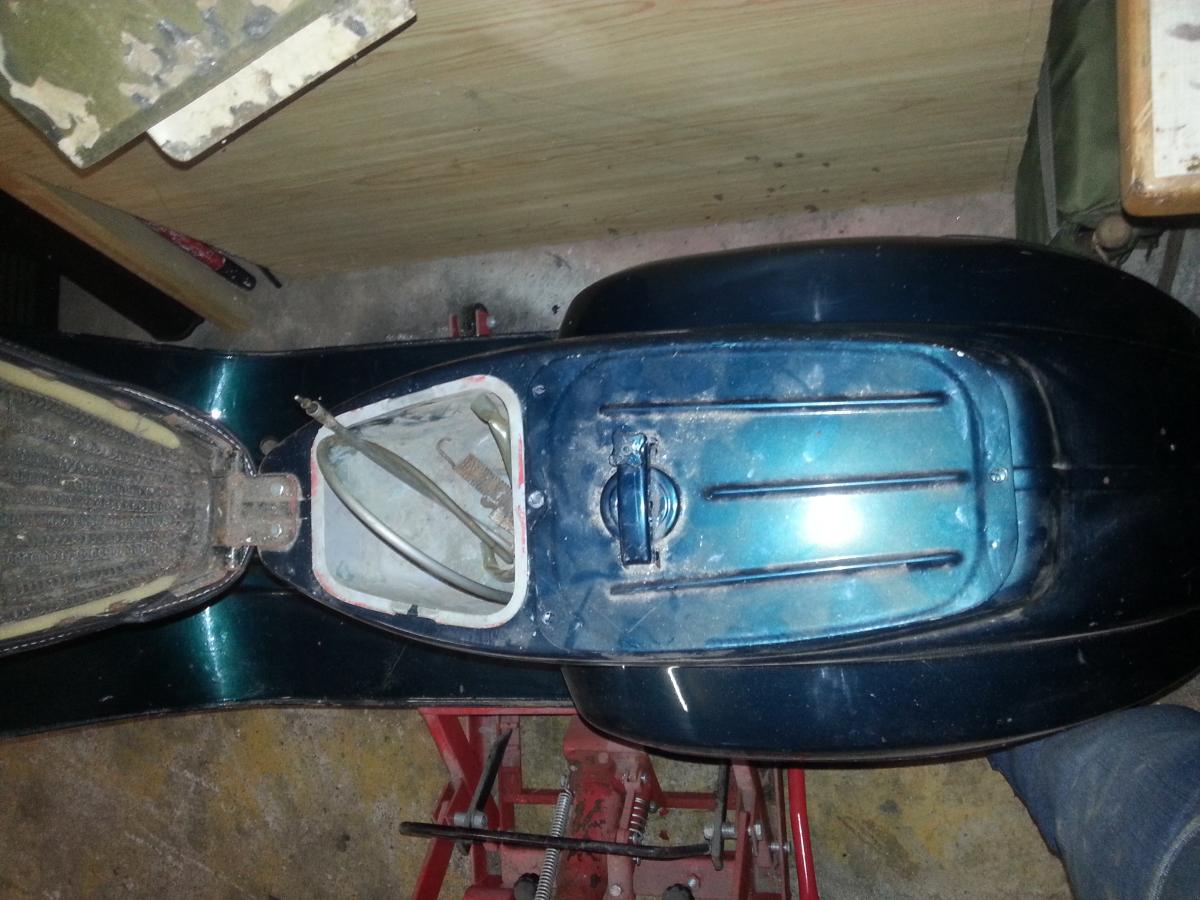

die Methode die ich bisher nutze, besteht aus nen heissluftfoen, spachtel, und tausende Boegen Schmirgelpapier. Der gruene lack ist so dick, das er teils sehr dicke blasen aufwirft beim erwaermen. Dann kann man ihn teils loesen. Der rote lack unter dem grünen ist so fest, das sich nichts tut. Aber ist ja gut. So bekomm ich den gruenen runter ohne den original lack zu beschaedigen.
den roten schleif ich vorsichtig nass runter mit 600-1000er schmirgel. Echt nen haufen arbeit.
Mal sehen wie das s weiter geht.....

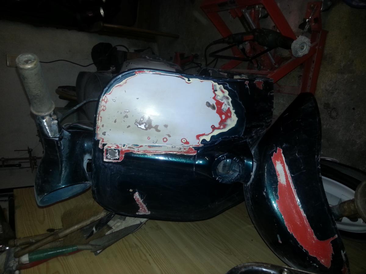

Bei mir laesst sich auch nichts mit Aceton machen....nur schleifen, schleifen, schleifen .....
Mittlerweile tendiere ich auch dazu....zu viele freie stellen. Den lack bekommt man nicht runter....es ist kaum machbar. Die stellen werden immer schlechter. Und der rote lack ist irgendwie ruchtig in den grauen eingeäzt. Den schleier bekommt man nicht mal mit schleifen runter :(

woher kann die braune stelle am beinschild kommen? Schaut aus wie verbrannt, aber keine ahnung, wieso

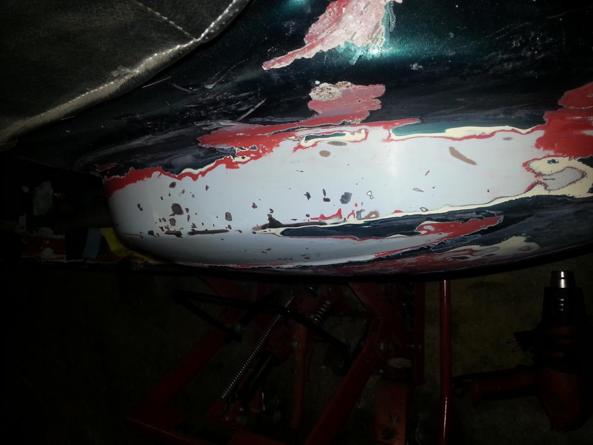

Jo, war gestern mal wieder ein wenig dabei....immer wieder klasse, wenn grosse Flächen O-Lack zum vorschein kommen :)

Heute hab ich mal nen bissel zeit gefunden, und das beinschild weiter freigelegt. Der lack schsut erstaunlich gut sus, nicht Vergleichbar mit den seitenbacken :)
