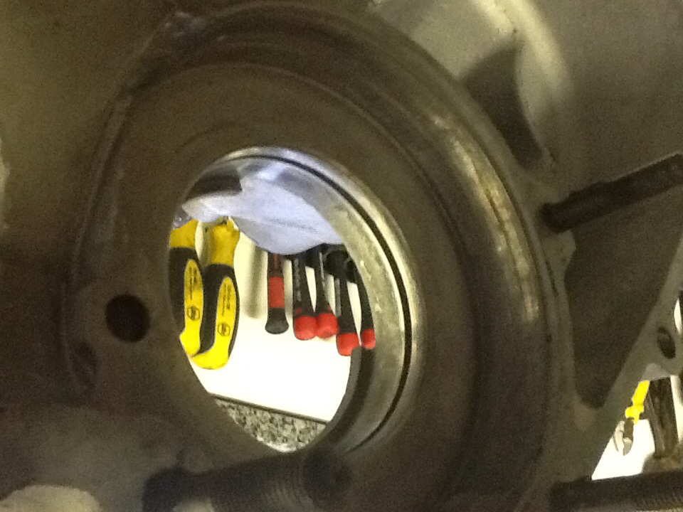

Moin, es ist vollbracht, das Gehäuse ist nackig und sauber, aber (nich schlecht für nen Grobmotoriker) noch ganz! :-D
Die Sau (Siri) hat im Todeskampf einigen Schaden fabriziert. Hier Bilder:
Männer, schont mich nicht, wie schlimm ist es?

kann mich ja auch täuschen, aber das ist doch ein Gehäuse mit Nut für den Simmerring.
Da reicht da m.E. dann ein eingeklebter blauer Corteco mehr als.
Die Vorverdichterplatte kann man nicht so gut erkennen. Aber die kann man ja auch
reparieren lassen.
Ist nur eine Nut für den Sicherungsring (Sicherung des Kugellagers) - Gehäuse für die blauen Cortecos haben zwei Nuten.
Aehm, dieser Drehschieber sieht ja noch Jungfraeulich aus!! also ich hab da schlimmeres, und es laeuft... (Sry hab hier Downunder eine QWERTY-Tastatur ohne Umlaute...) ok, wenn der Aleks sich dem gehaeuse eh annimt, wirds eventuell nicht so teuer, wie als einzelreparatur, aber wenn du sonst nichts am gehoise hast, wuerd ich des so belassen, kannst du ev noch ein makro-bild vom wedisitz machen? Danke, denn meine schlechten augen koennen jetzt da nichts ausmachen, was da eventuell auf einen defekten wedisitz hindeuten wuerde...
cheers
Ja, ich weiß. Hatte meine Brille nicht auf und nach 3 Bierchen ist die Sicht eingeschränkt.
Hab´s ja auch gleich selbern gemerkt und ausgebessert. :cheers:
Mahlzeit, hier noch etwas bessere Bilder:
Insbesondere die krassen Riefen im Kuwe-Gehäuse machen mir Sorgen (linkes Bild) und der Drehschieber sieht in Natura scheiße aus (mit dem Fingernagel tiefe Kratzer fühlbar). Was meint Ihr?

ganz ehrlich ?
ich behaupte das loift noch - ABER ich wuerde das ding zu IS schicken und beides machen lassen also
umbau auf aussenliegenden wedi und den drehschieber....lass dir doch mal ein angebot machen....

der drehschieber ist ohne probleme fahrbar, die riefen unten im kwgehäuse - auf was sollen die bitte eine wirkung haben und für den rest gibt´s loctite
