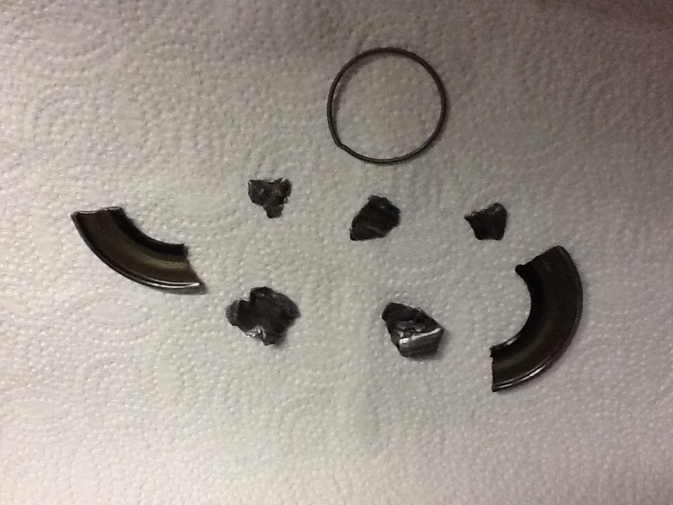

@Eckenflitzer, Bilder vom Wedi anbei. Die kleinen Stücke waren im Kuwe-Gehäuse verteilt.

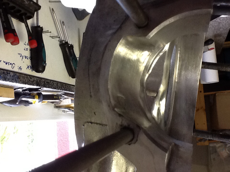

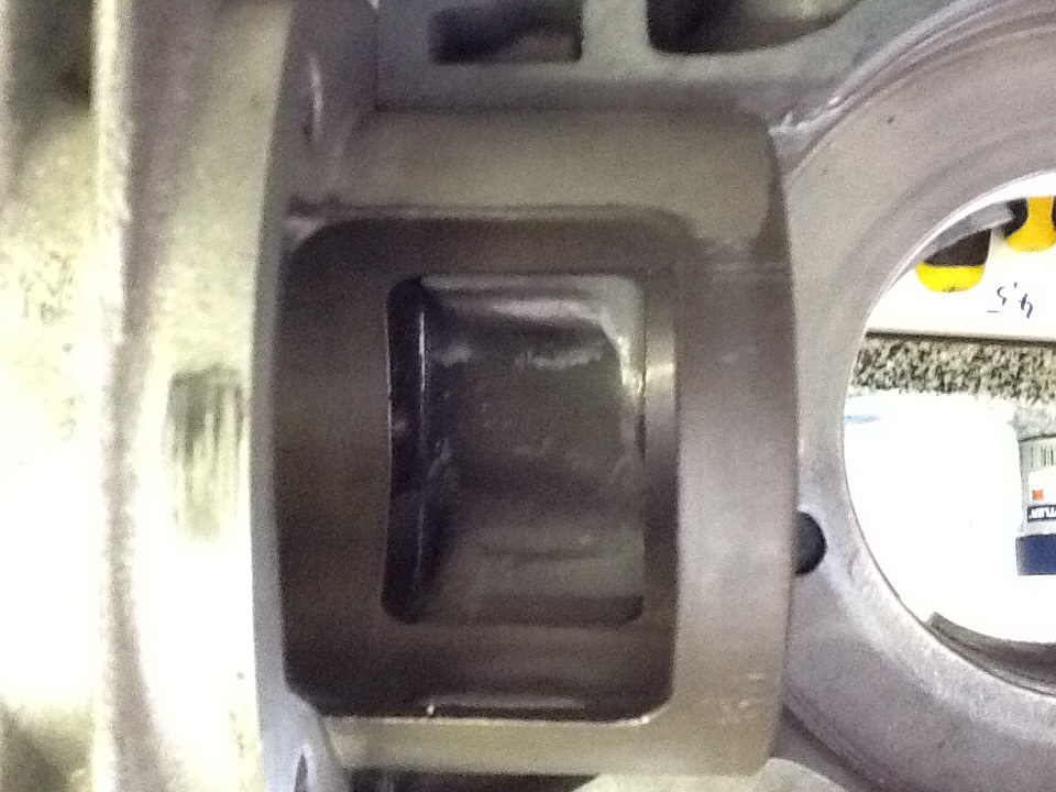

Moin Männer, bin grad über was gestolpert, was mir keine Ruhe lässt. Weiß leider nicht wie ich das Problem benennen soll, deshalb nix mit Sufu.
Hab mal Bilders gemacht.
Plan ist, den Quarktrini mit 62er Welle (200er) auf Drehschieber zu betreiben, d.h. um auf zunächst gleiche SZ zu kommen müsste ich ca. 10mm unterlegen (ob nachher 8 oder 9 spielt erstma keine Rolle). Jetzt zum Problem:
a) die ÜS im Block sind schon teilweise bearbeitet, so dass der Zylinderfuss nun im Kanal steht (Bild 1: Zylinder liegt am Block auf; Bild 2: Zylinder 10mm gezogen)Kann man so was schweißen und neu spindeln?
b) durch das Höhersetzen des Zylinders entsteht am Übergang Kuwe-Gayheuse / Zylinderfuss eine echt heftige Kante, wo das Gemisch durch muss. Da macht man den ganzen Aufriss mit Einlass und ÜS anpassen und dann so was? Gibts da ne patentierte Lösung, so wie Auschweissen und anschliessend in der passenden Länge auf das Innenmass des Zylinders spindeln?
post-47331-0-58375800-1411454494_thumb.j
post-47331-0-65190700-1411454506_thumb.j
mal abgesehen wie weit du den jetzt hoch setzen musst, entsteht da hinter den Fenstern im Fuss höchstens ein kleiner Totraum und keine Kante wo das Gemisch dran vorbei muss. Das Gemisch strömt ja vom KuWegehäuse Richtung Überströmer/Zylinder und nicht umgekehrt. Ob der Totraum jetzt für Verwirbelungen sorgt und ob die so geil sind ist mal was anderes, aber das sollte die Performance jetzt nicht ins bodenlose stürzen...

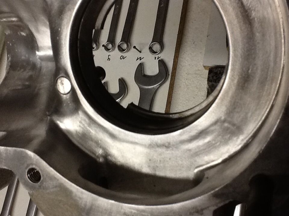

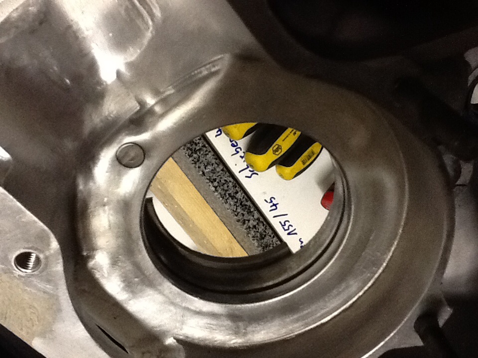

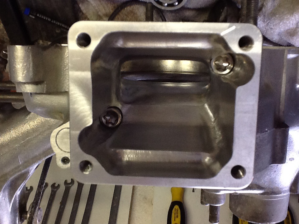

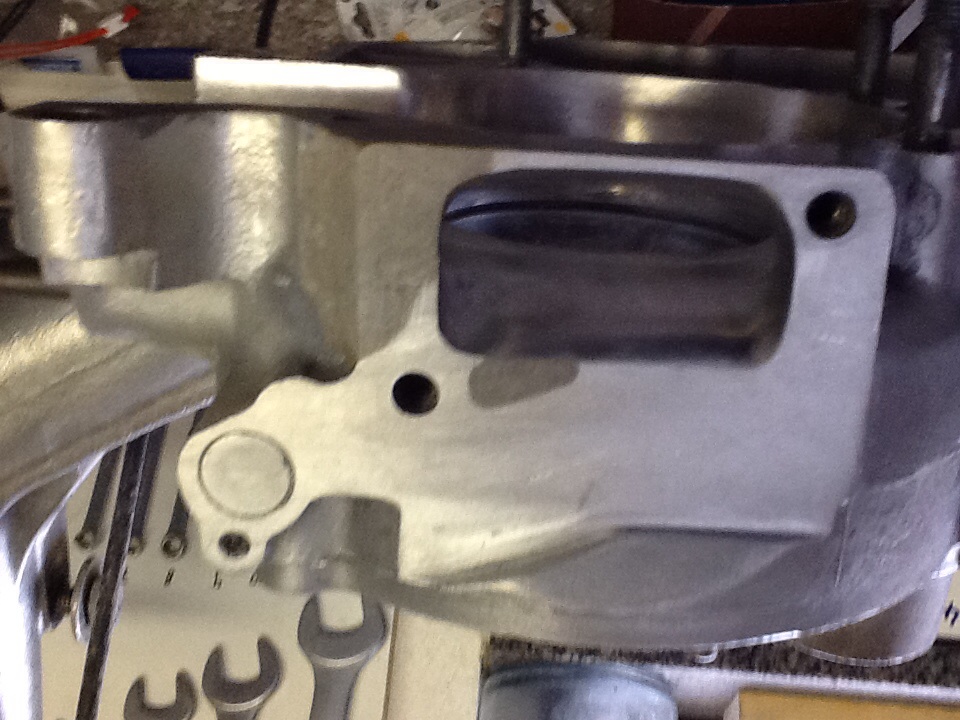

Also Weicon Titan und den Dremel her, einen Sack voll verschiedene Aufsätze und Marsch, marsch Einlass und Kurbelgehäuse fräsen. MRP ASS und V-Force 4 (RD350) gekauft, Glockenwelle bestellt (siehe da, kommt Ende der Woche).
Heute die grobe Form fertig bekommen. Bevor ich mich jetzt an den Feinkram mach, bitte ich um kurze Manöverkritik. Kann man das so lassen, oder irgendwas grob daneben, irgendwo zu wenig oder zu viel? Dank imVoraus! (Bekomme die Bilder leider nicht dazu, richtig herum zu erscheinen. Scheint wg. Ei-Pett zu sein)
Vorher (nach SiRi-Schaden):
Nachher:
post-47331-0-16615200-1412716104_thumb.jpost-47331-0-38350300-1412716118_thumb.j
post-47331-0-29158900-1412716017_thumb.j
post-47331-0-67356500-1412716057_thumb.j
Hatten den Shorty beim SCK net da und ich hatte keinen Bock noch weiter auf irgendwelche Teile zu warten :-D
Hab dem Untergrund mittels nem Minifräskopf dicht an dicht ganz viele kleine "Krater" verpasst, schön entfettet und das gut durchgeknetete Weicon fest angedrückt. Ich hoffe das passt so..
wichtig bei spielen mit knetmetall ist es, die oberste oxiyd-schicht drekt vor der verarbeitung zu entfernen und dass die flächen penibel gesäubert wurden. ich halte vorab auch immer noch einen brenner dran - man wundert sich, was da zum teil bei scheinbar sichtbaren gehäusen an siff aus den poren kommt. entfetten mit acteon ü.ä  und dann drauf - hält. zusätzlich  hätte man ev. noch eine ankerschrauber setzen können.
wird schon halten
