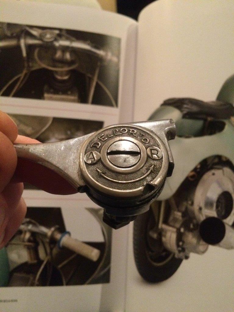

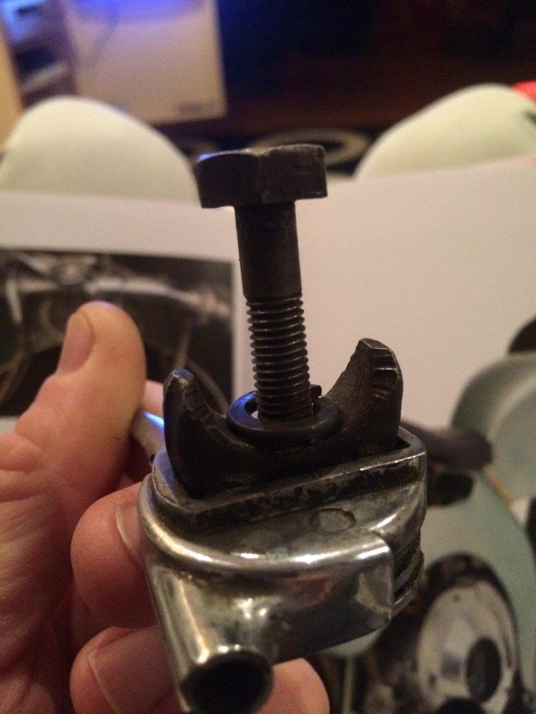

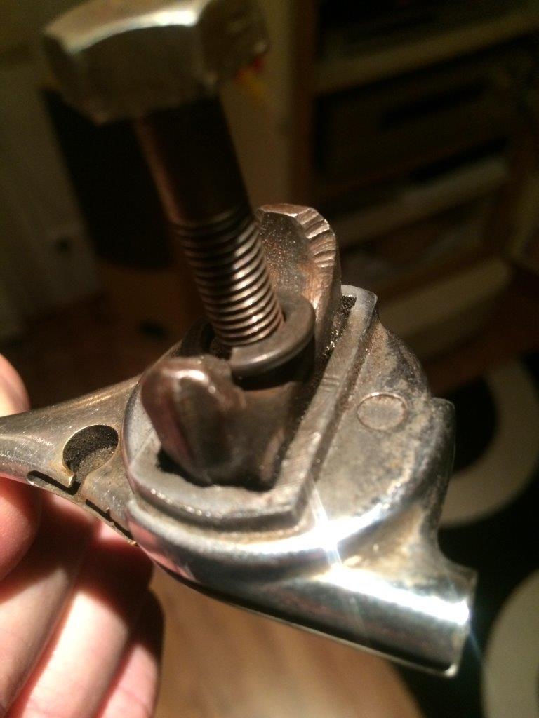

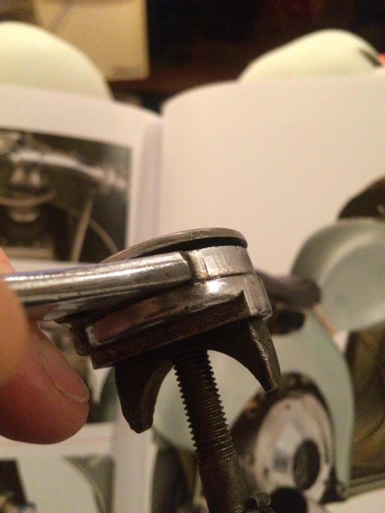

Jemand ne Ahnung, wie ich an den hier eine vernünftige Befestigung (Schelle o.ä.) für den Rohrlenker dran bekomme?
Das halbrunde Stahlteil ist unten in den Hebel verpresst und hat noch ein Gewinde drin ...
Muss aber wohl ab, ich brauch was zum Klemmen und nicht zum durchs Lenkrohr schrauben :satisfied:

da würde ich mir ne art schelle selber bauen wo dann der hebel oben eingeschraubt wird...baut aber dann ganz schön hoch auf...selbst wenn du die schraube kürzt. oder anderen hebel besorgen. wenns nicht dellorto sein muss, bekommste die bei jedem cafe racer händler...als schellenversion.

...ich würde versuchen an das Stahl recht und Links ein Rohr mit Innengewinde (eigentlich ne Mutter aber das ist wohl zu hässlich) dran zu löten. Dann die andere Hälfte der Schelle anfertigen und so verschrauben (besser als auf dem Bild ging es mit dem Schmartfone nicht....Gewinde muss natürlich raus)
Sonst ne Alu Schelle bauen, die oben etwas dicker ist und dort den passend abgeschnittenen Teil des vorhandenen Gewindesstiftes eindrehen und verkleben (vorher sicherstellen, dass die Ausrichtung auf dem Lenker deinen Wünschen entspricht)

nimm doch die beiden vorhandenen laschen schon als 1/2 schelle...unten dann nur noch einen streifen blech links und rechts verschrauben als untere hälfte...
so, nur in schön :-D
edit sieht grad...so wie jan69 meint...nur mit den befestigungslöchern hörizontal in die laschen gebohrt.

2 Ideen hätte ich.Aber ob machbar und möglich???
Die vorhandene Schraube raus. Dann von ner CNC Bude wie eine Zahnkrone über die vorhandene Befestigung, aber so breit das es mit dem Drehknauf bündig ist.Diese evtl mit Madenschrauben von der Seite festdrehen.Dann ein passendes gegen Klemmstück das von unten mit 2 Schrauben in das obere verschraubt wird.
Oder so wie die Idee Soul Sucks nur mit einem Lederriemen?Und dann den Riemen unter dem Lenker mit ner schraube zusammen ziehen.Also 2 Riemen.

Kriegt man denn da bei seitlichen Schrauben Zug drauf? Der Hebel soll doch auch fest sein oder nicht?
schau dir mal die alten amal hebel bei triumph und co an, da ist das so. bei meinen kisten hat sich da noch nichts verdreht.

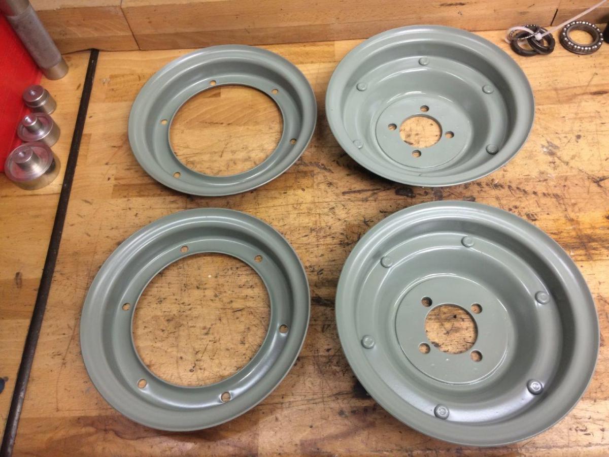

Felgen sind lackiert und frisch "bezogen"  :-)
Ausgangsbasis:
post-1394-0-77765600-1450860206_thumb.jp
Grundiert und lackiert:
post-1394-0-88942200-1450860207_thumb.jp
Geschliffen und patiniert:
post-1394-0-90773400-1450860208_thumb.jp
