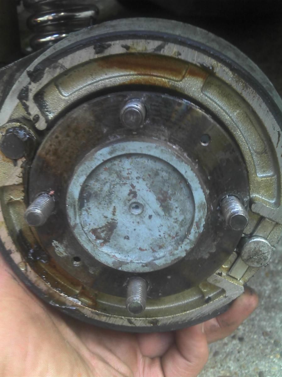

Bin leider völlig ratlos wie das passieren konnte.... Den einzigen Anhaltspunkt den ich habe, ist die Vorderradbremse die ich kurz vor meinem Abgang nachgestellt hatte. Bei der Durchsicht hinterher ist mir aufgefallen dass die Einstellschraube der Bremse gebrochen ist. Diese war vorher(glaube ich) intakt. Wenn man nun mit angezogener Bremse einfedert,bewegt sich der Bremshebel und damit der Zug mit!
Beim Nachstellen der Bremse(dessen Zug sich gerne beim bremsen löste) musste ich einen ungewöhnlich? langen Weg mit dem Bremsarm zurücklegen. Beim Betätigen des Hebels mit der Hand beträgt der Weg bis die Beläge greifen 2-3 cm.
Desweiteren ist mir aufgefallen, dass sich Lagerfett in der Bremstrommel breit gemacht hat. Wie kann das sein und wie kann ich das beheben? Könnte das auch der Grund gewesen sein?

Hier mal der Hebel gezogen und offen.
Leider habe ich kurz darauf den Kram abgeknipst. Die Einstellschraube war abgebrochen. Der Zug lag samt Bowdenzug in der Schale der Einstellschraube (oder was davon übrig blieb). Eines der Klemmplättchen war angerissen.

Der Hebelweg auf den Bildern sieht akzeptabel aus.
Sollte der Trommeldurchmesser jedoch zu groß geworden sein, kann man sich auch dünne Plättchen machen und unter
die Schühchen legen...also zwischen Clip und Bremsbacke. So habe ich das bei meiner Hinterradbremse gemacht,
weil ich bei der alten Trommel  die Beläge nur noch halb runterfahren konnte. Geklemmt hat die Bremse aber vorher nicht!
