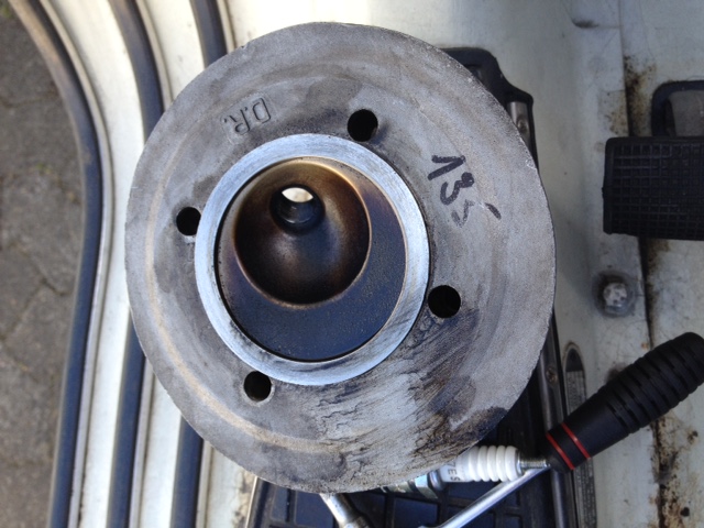

ich hatte auf meinem px 125 motor ( vlx1m) vorher einen dr 135 cc Satz mit 24er si vergasen drauf.
das Teil lief mit originalauspuff und hauptdüse 122 recht gut.
nun hab ich mir einen 177 er DR Satz ,sip Road 2.0 ,w4 Kerze angebaut.
Mit der alten Bedüsung lief er schlecht - irgendwie zu fett. mit einer 115er HD lief er schon sauberer aber
in der Beschleunigung kommt unter herum nix. Er geht sehr langsam auf Drehzahl und fährt sich wie ein 2 ps Motor
Bist du sicher mit dem 135 dr. Der ist nämlich für die PX 80. Da passt die kurbelwelle nicht. Ein wunder wenn der 177er überhaupt läuft. Von der 80er Kurbelwellen auf die 125er fehlen fast ein cm Hub
Bearbeitet von kneitinger
Könnte ja auch noch ein 80er getriebe in den 150er Hälften stecken. Dann ist es mit nur der 125er Kurbelwelle nicht getan. Pack den 135er wieder drauf....kannst ja wenn der Block mal gespalten werden muss schauen was noch so verbaut ist dann das Thema 177er wieder aufgreifen
Ich hab jetzt erst mal wieder den 135 Satz drauf gemacht....
So ein Ärger mit diesem zusammengewürfelten Motor.
Werd den 177 er Satz verkaufen ...
Danke aber für Eure Tips
nöö, wahrscheinlich nicht.
Das Kolbenbolzenlager hat da wohl ausreichend axiales Spiel um einen evtl. nicht mittig sitzenden Zylinder auszugleichen. Ich würde vielleicht trotzdem Passhülsen unten in den Zylinder machen und über die
Stehbolzen zentrieren. Da es hier aber ja wohl schon länger so lief, würde ich mir da keine Gedanken machen...
Ich hätte ein bißchen Schiss, dass sich da mal der Zylinderfuß zu sehr aufschwingt.
Wieso?
Ich kann mir nicht vorstellen, dass der Fuß durch die "Passung" am Schwingen gehindert wird. Ist ja auch keine Passbohrung, sondern vom Durchmesser her schon größer
als der Zylinderfuß. Wenn, dann berührt der da ja nur punktuell...
Und ich glaube, hier fahren auch mehrere Leute mit manuell "gespindelter" Zylinderfußaufnahme rum - da weiss dann erst recht keiner, ob und wo da evtl. noch etwas berührt.
Ist aber auch ne reine Vermutung, aber ich glaube halt da berührt sich nicht wirklich was. Sollte man doch auch an Abdrücken am Zylinder erkennen können.
Kann aber auch sein, dass ich mich da irre....
Der 135er ist allerdings auch relativ dickwandig - glaube eher nicht, dass der da Probleme bekommt...
