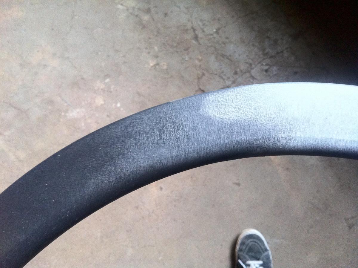

Probiere grade eine alten Sitzbankriemen wieder schüssig zu bekommen.
Bild 1:Ausgangslage ( nach erster Reinigung mit Scheuermilch)
Bild 2: Nach einer Stunde Bad in Gebissreiniger
Bild 3: Nach 1 Std. köcheln in roter Textilfarbe
Hat noch jemand nen Tipp wie man ein kräftigeres rot hinbekommt
Könnte das Zeug was bringen? vorher irgendwie entfärben? womit?

 Auf Bild 2 erkennt mann, dass vom ursprünglichen Rot nix mehr erhalten ist. Auch ein Schnittrtest an einer nicht sichtbaren Stelle  zeigt, dass das Rotpigment vollständig zu einem Gelbbraun zersetzt ist.
Der Versuch des Einfärbens mit Textilfabre (ist gängig bei Kunsstoff in der Modellbauerszene, da vor allem Polyamid) hat zu einem Farbton geführt, den ich "Ochsenblutkackrot" nennen würde (Bild 3) :-D
Hätte aber gerne was mehr in die Richtung des alten rotes, wie man es an den Enden erkennt, wo unter den Beschlägen nie UV-Licht rankam

habs mit dem Färbezoig aus dem ersten post eigentlich schon recht gut wieder hinbekommen. wobei ich das noch ein paar tage weiter bearbeiten werde.
wenn man das mit den bildern vom urzustand vergleicht...

Es gibt da, bei ehemalig schwarzen - jetzt grauen - Kunststoffteilen beim Kfz den Trick mit dem Heißluftföhn. Ist der bekannt? mit Vorsicht erhitzt, ist der graue Schleier weg und das Zeugs wieder satt schwarz. ich hab da an meinem Auto einen Test gemacht und das ist jetzt nach grob 6 Monaten noch prima. bei welchen Kunststoffen genau das jetzt umsetzbar ist, weiß ich nicht - ebenso was die Farbtöne betrifft. Aber versuch macht ja kluch.

Kuhle Sache. Hast du das nach Gefühl gemacht oder einen einstellbaren Föhn genommen? Bzw. ist eine  bestimmte Temperatur bekannt?
