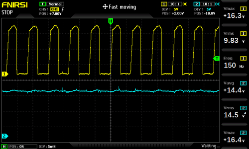

Will hier auch nochmal vor Überspannung mit dem Regler BGM6690 warnen! Ich hatte sogar 15.2V im Leerlauf! Bin so ca. 1-2h rumgefahren, der Intact Akku hatte nach dem Ausbau 14.4V. Scheint es also überlebt zu haben. Ob die Kapazität noch stimmt weiss ich nat. nicht!
Muss mich korrigieren, offensichtlich hat mein Messgerät nen Schaden! Hab das eben umgebaut auf nen anderen Regler und hatte ebenfalls 15.xV, fand ich seltsam und hab mit nem anderen Messgerät kontrolliert: Die Spannung lag bei 14.2-14.4V mit dem Ducati 343420! Den BGM muss ich dann die Tage nochmal testen...
