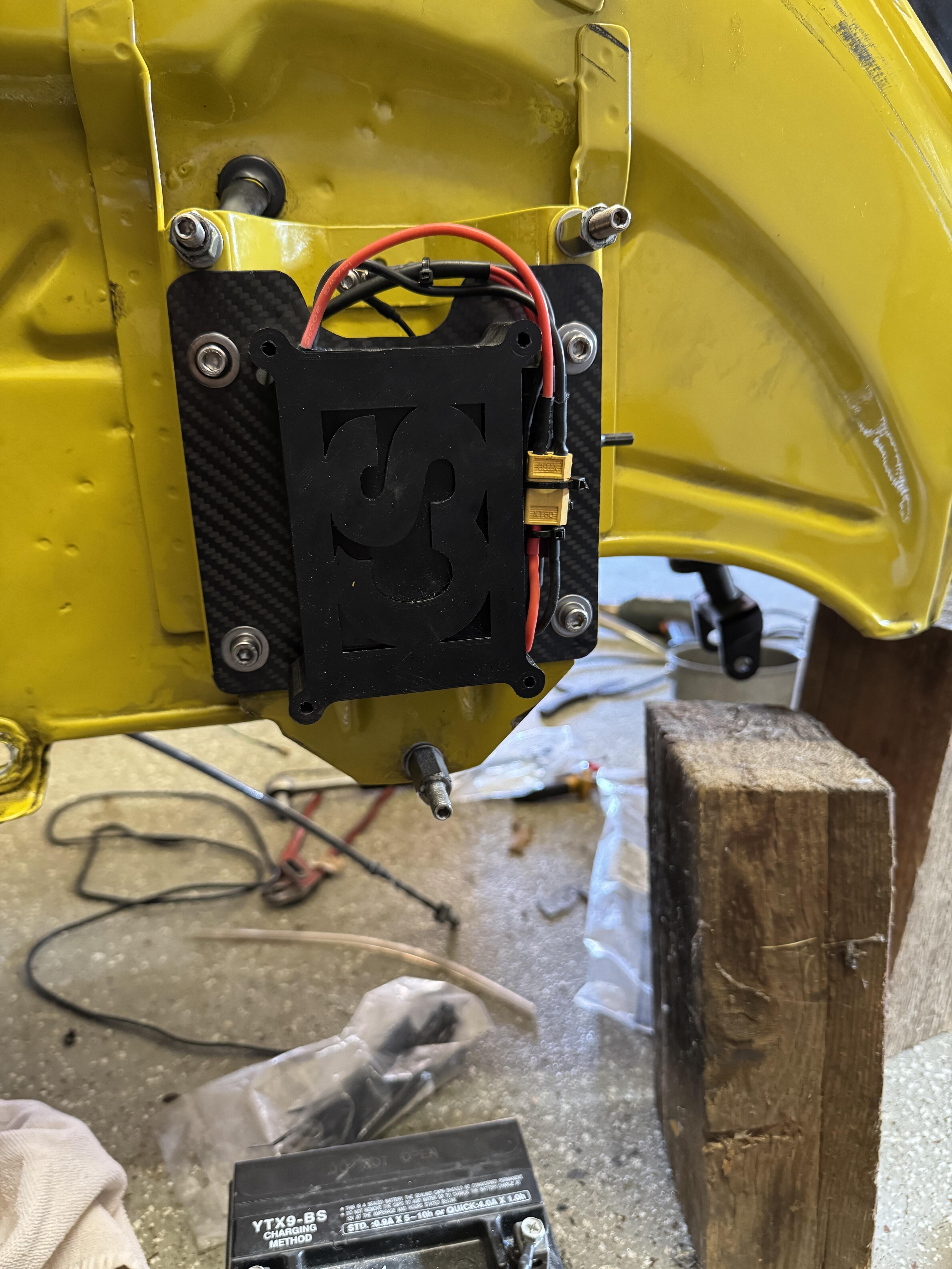

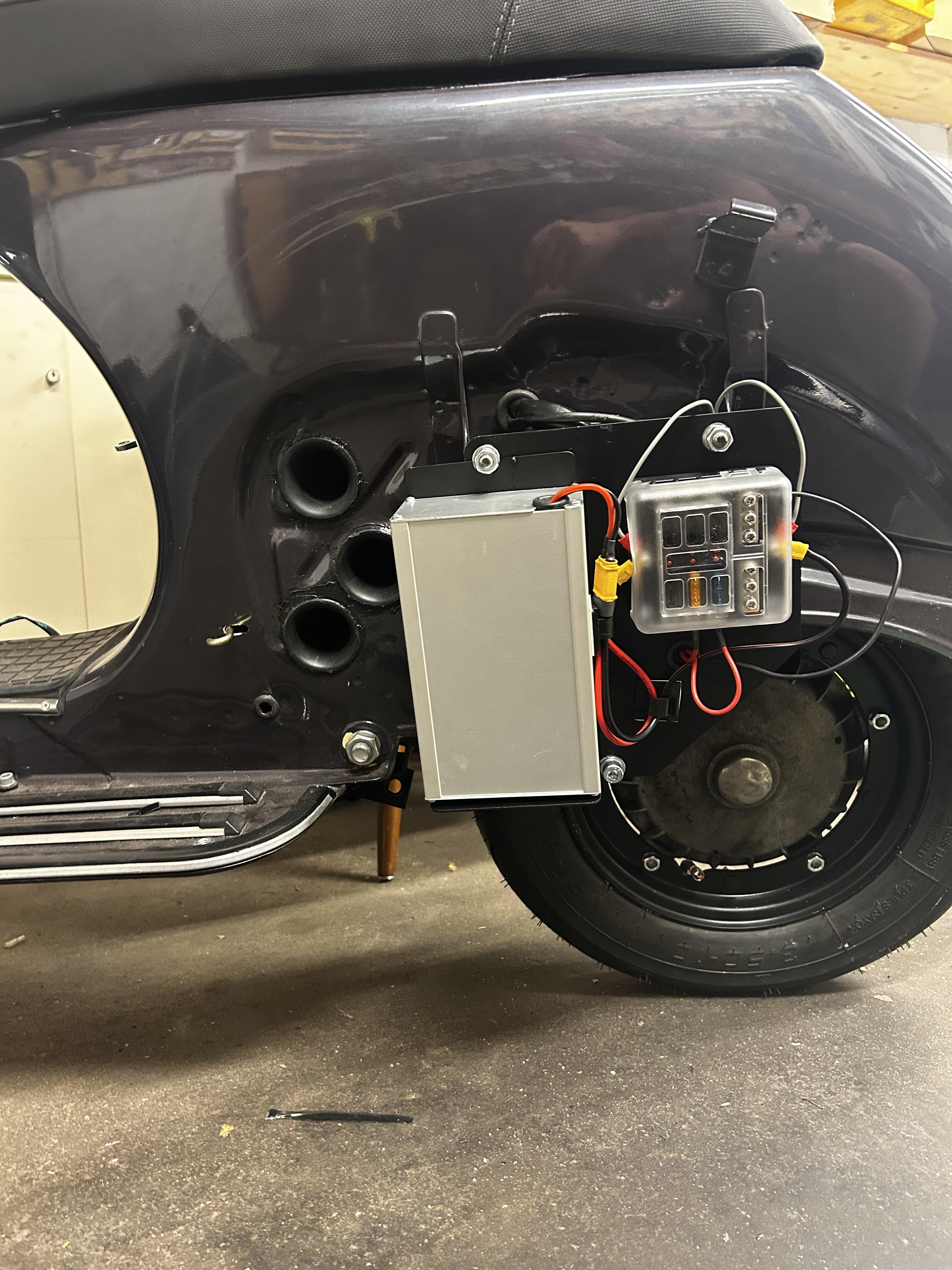

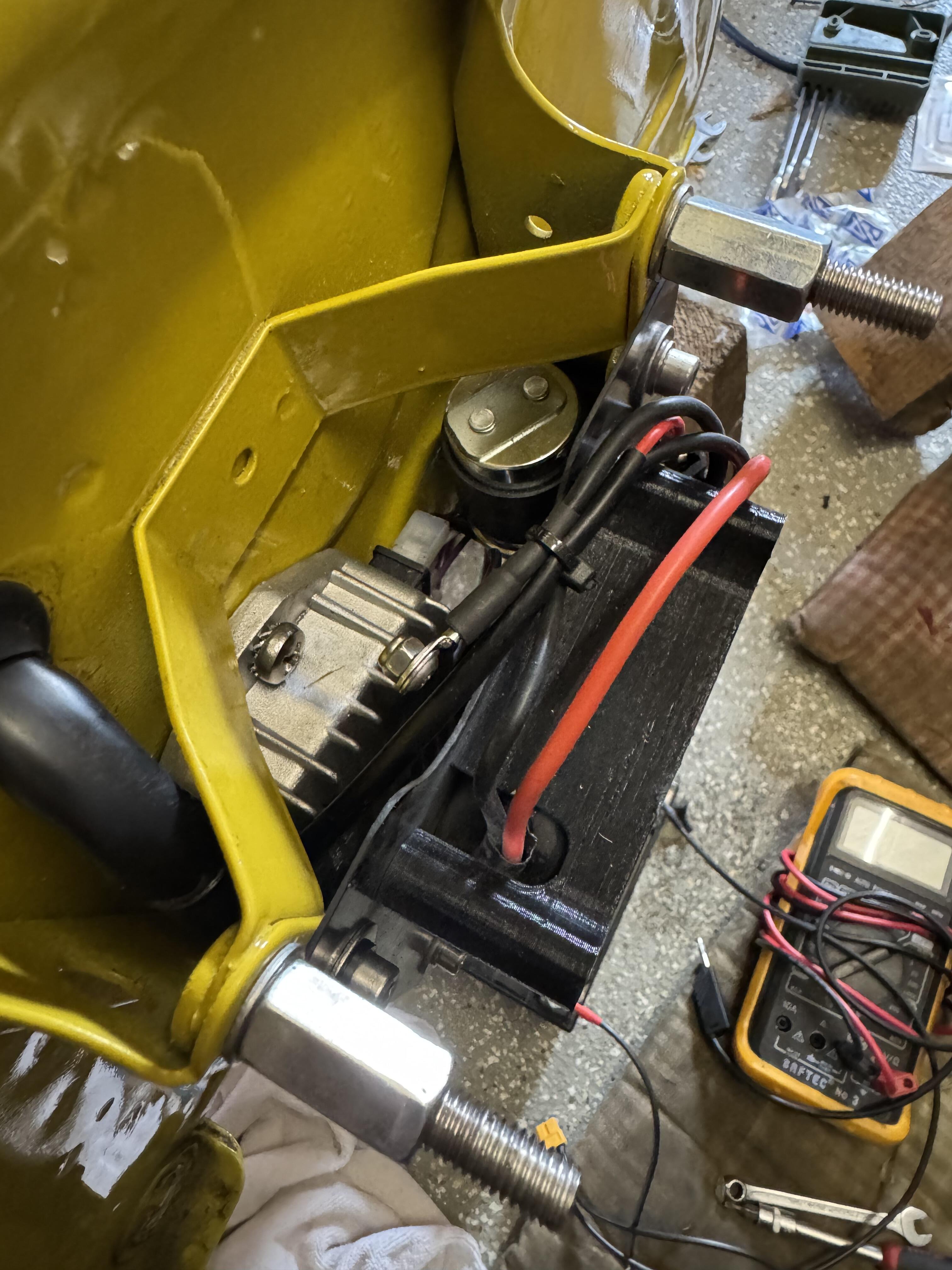

Verbindungen wie gemacht? Gelötet? Sollte man nicht machen im KFZ Bereich. Lötverbindungen können brechen (nicht an der Lötstelle, sondern daneben)
Verteiler haben den Vorteil das ich beliebig "erweitern" kann. Vielleicht einen nehmen mit Sicherungskasten integriert (so habs ich) und dann noch mit Relais geschaltet um Strom vom Zündschloss zu reduzieren.
Unsere Kisten vibrieren ohne Ende. Sichere Crimps verwenden (Stecker aller Art)
Noch was... wenn Batterie hops geht ists einfacher auszutauschen!
