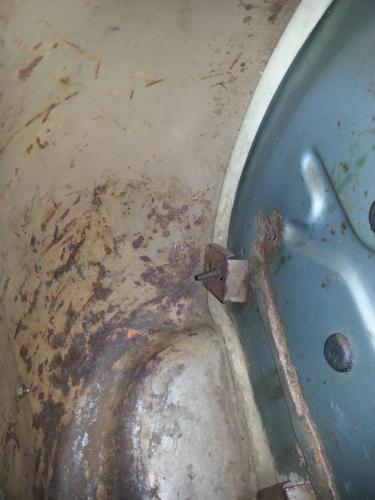

Unter der Gepäckfachbacke innen ist ein wenig Rost zu sehen (siehe Fotos), da bin ich noch unschlüssig, ob hier mal Handlungsbedarf über den Winter besteht.

Sollte ich die Gepäckfachbacke vorsorglich konservieren? Ggf. wie?

ich hab 2 bilder von der innenseite der li.backe gemacht... im innenbereich hinten in den spitz wirkt es stärker rostig...
leisten runter und totalrestauration kommt mir fast a bisserl zu heftig vor? geht da nix anderes?

bin ja noch nicht so firm in den Oldi Sachen aber auf dem einen Bild sieht es verdamm danach aus als ob da mal ein Batteriehalter war :blink: .
post-40811-0-59444100-1412505860_thumb.j
Die Halter sind wimre nur Punkt Geschweißt und die Gummis sind ja noch vorhanden oder waren die Löcher auch bei ohen Bakterie?
Trotzdem schönes Gefährt, wäre froh wenn ich annähernd soweit wäre.

Hab jetzt den Rost gesehen. Pelox drauf, einwirken lassen, runterschrubben, gut trocknen lassen und Owatrol drauf. Gut is.

konservieren würde ich gründlich überall mit Fluidfilm und hübsch machen musste da ja nun wirklich nix mehr.

nein , Bremsenreiniger drunter und mit Druckluft sauberpusten,dann auch FF drunter
meinst das reicht hier kräftig mit bremsenreiniger drunter und auspusten und dann fluidfilm? das wär mir natürlich das liebste, da die leisten dann drauf blieben... [emoji16]

reicht , FF kriecht überall zwischen und durchfeuchtet den Rost

in der backe fluidfilm zum konservieren?
