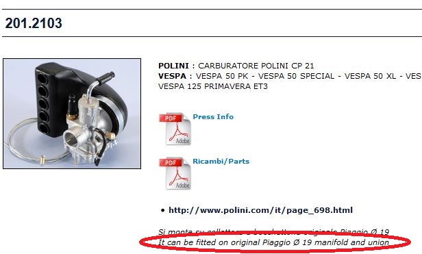

für den 21er verrät Polini das hier:
ich würde aber direkt zum 23er oder noch lieber zum 24er gehen. letzt genannter lässt sich praktisch aus dem karton sehr gut abstimmen...

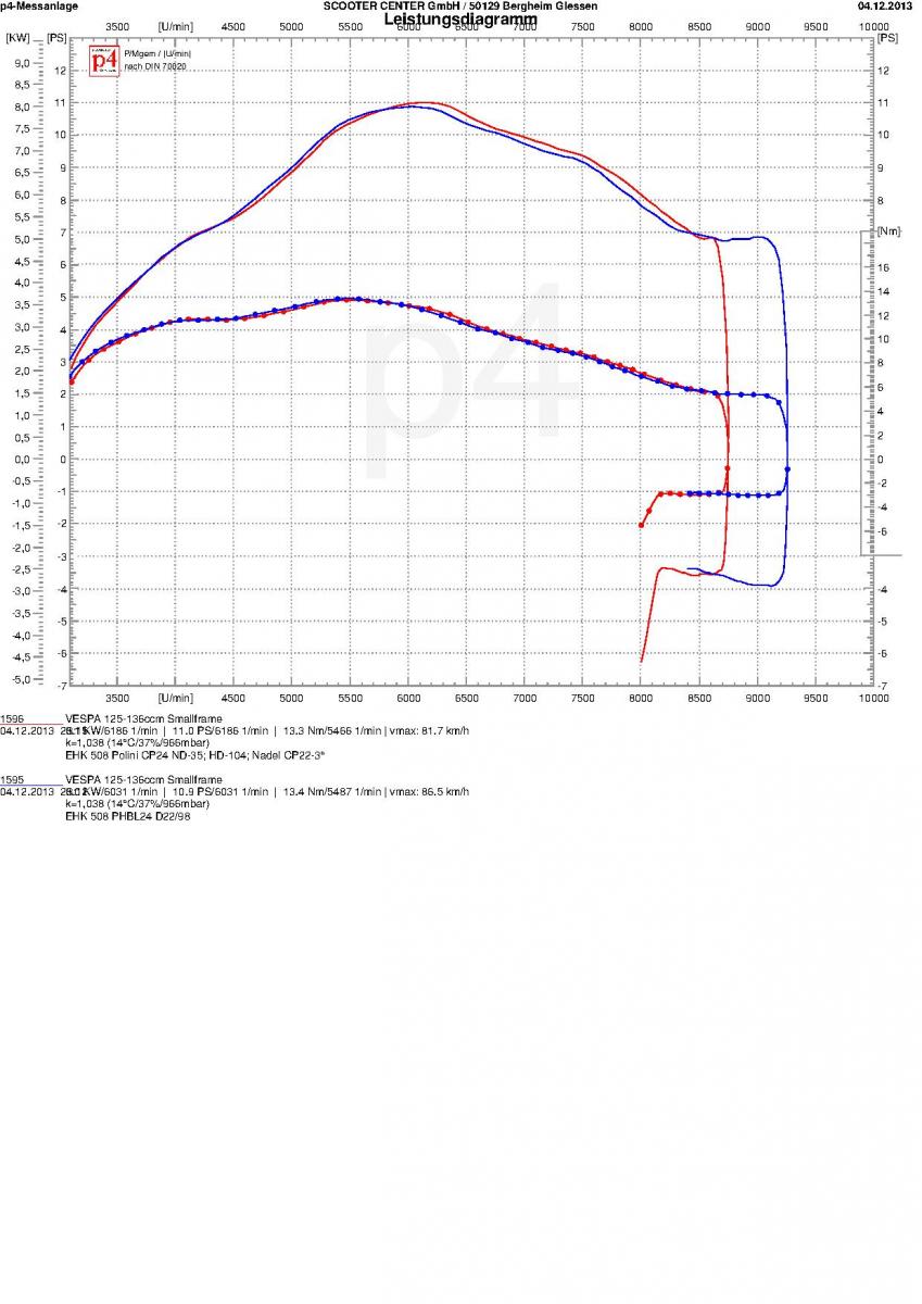

der vergaser hat andere, längere einstellschrauben. die HD kann man tauschen ohne die Schwimmerkammer abzunehmen. leistungsmässig tut sich da zu einem liebevoll abgestimmten PHBL 24 eigentlich nichts. die CP-Vergaser sind halt echt schön klein und kommen entgegen dem Dellorto aus der schachtel schon fast passend bedüst. beim 24er PHBL kann man davon ausgehen, dass man nadel, mischrohr, haupt und nebendüse und in nicht wenigen fällen, den schieber tauschen müsste bis der kleine dello schön samtig läuft.
ich habe zum beispiel heute einen K5 Motor auf dem prüfstand gehabt und einen 24CP darauf probiert - fast ein identicher leistungsverlauf - allerdings mußte beim CP nur die HD getauscht und die Nadel umgehängt werden.
hier noch ein älteres diagramm, auch ein vergleich zwischen PHBL und Polini CP. das die blaue kurve weiter ausdreht, hat in diesem fall  nur damit zu tun, wie lange man da den schieber offen hält..
Nicht schlecht.
