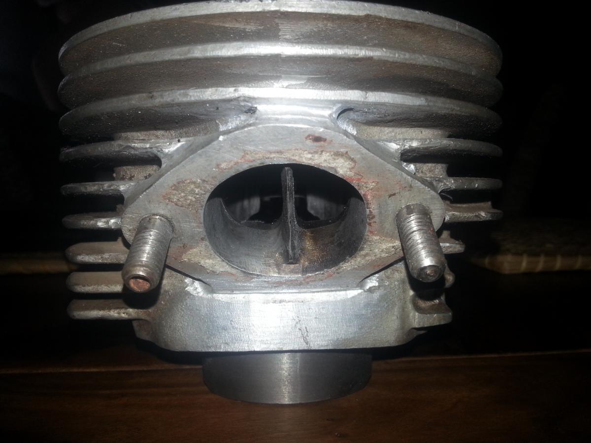

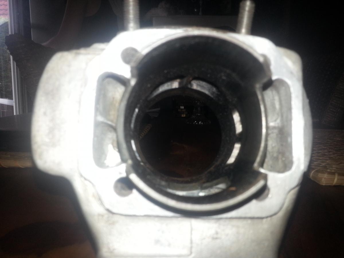

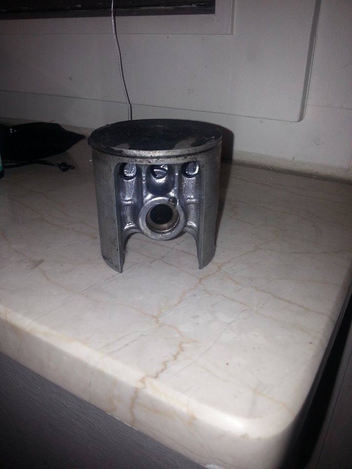

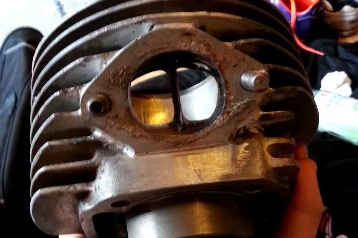

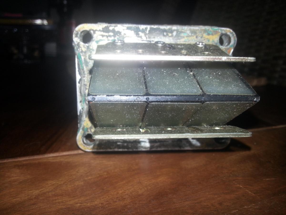

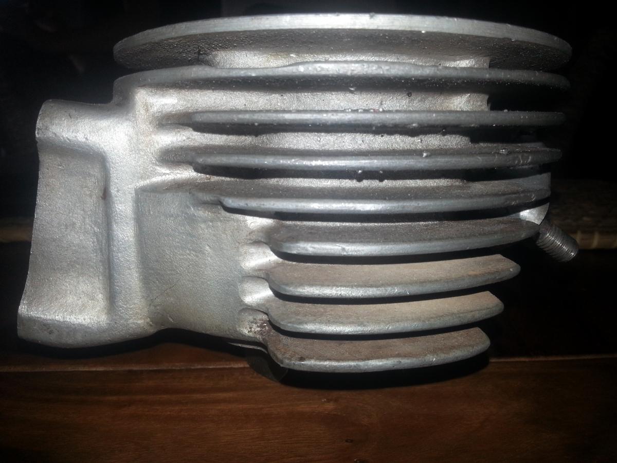

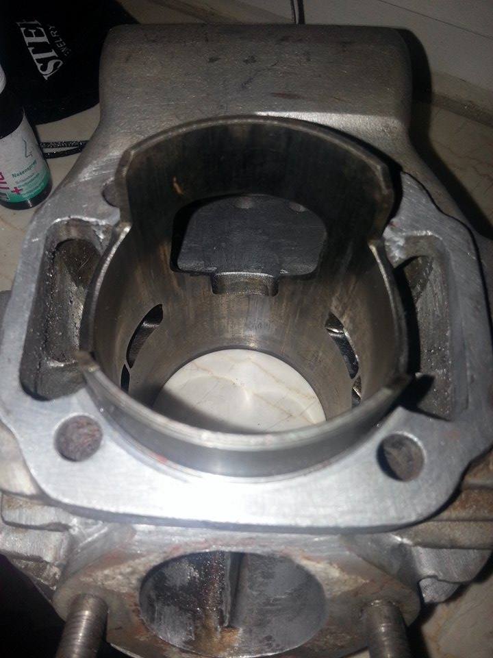

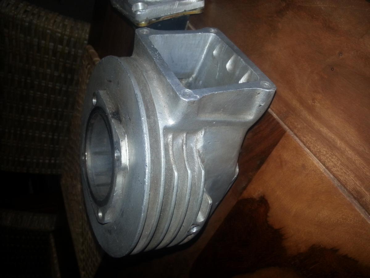

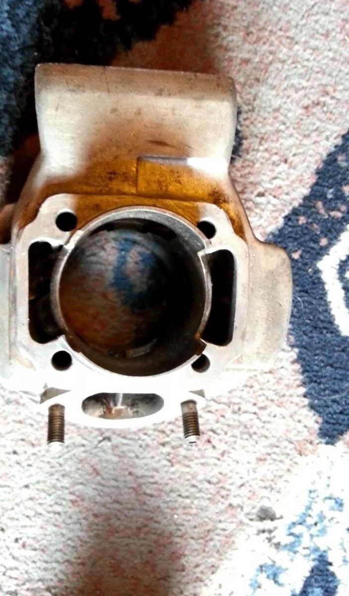

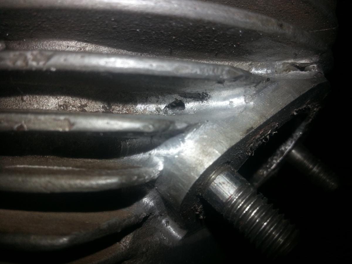

Kann guenstig nen 144er quattrini bekommen, meine das er nen reiber hat. Was sagt ihr dazu? Problemlos fahrbar?
denke kolben schaut gut aus, meine ueber einlass nen reiber zu sehen

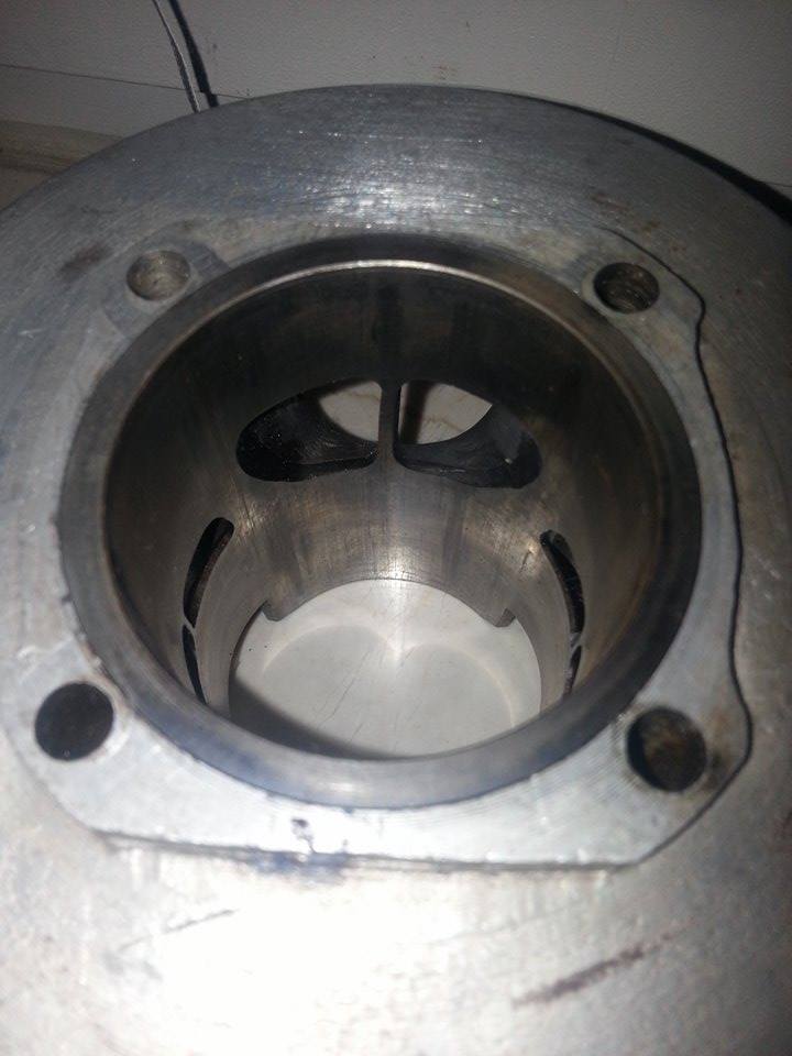

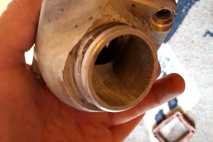

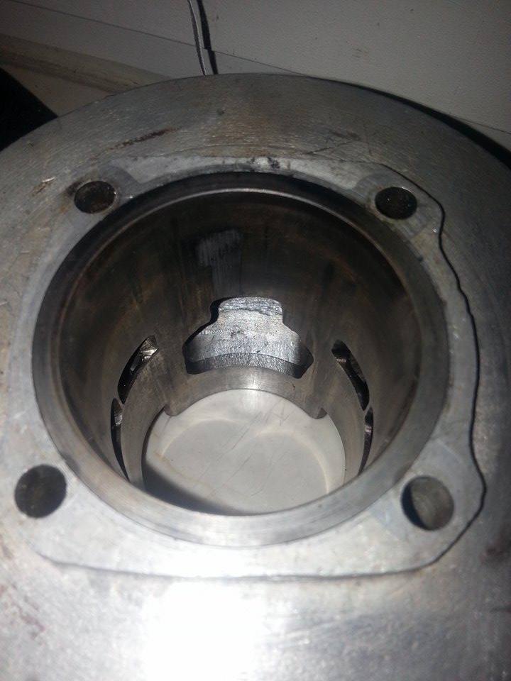

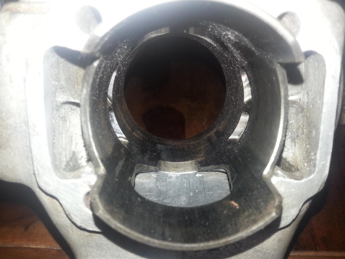

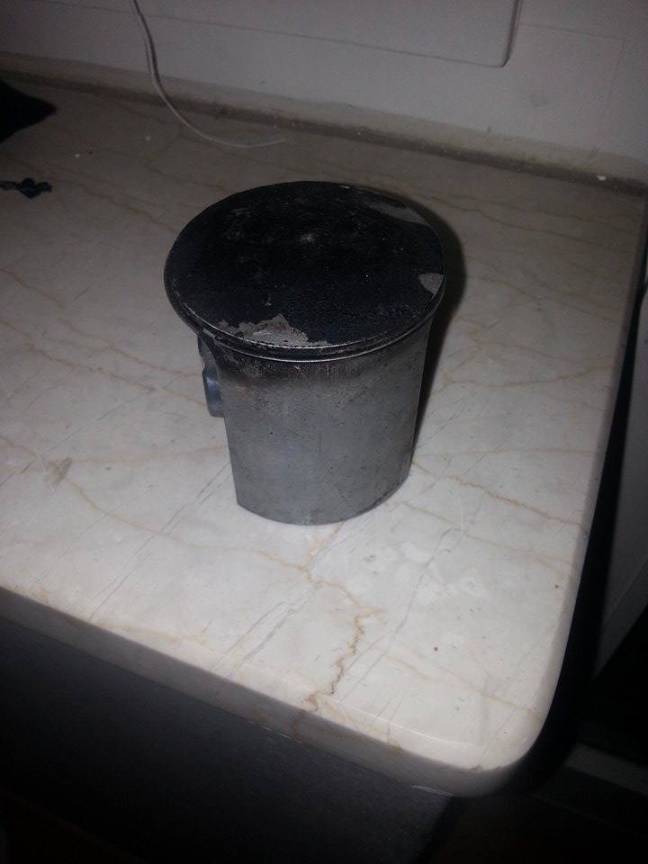

hat das ding eine stahllaufbuchse?
der kolben scheint von Asso zu sein und hat anscheinend schon ausgibig detonationsspuren.
weiter finde ich das "herumgerühre" mit dem fräser eher unschön - sieht son bisschen nach "big hole tuning" aus...
das lässt sich aber aufgrund der bilder schlecht sagen.
post-398-0-43083300-1412857038_thumb.jpe
Bearbeitet von wheelspin
Das ist kein Quattrini Zylinder.
Ist ein Alu-Zylinder mit Grauguss-Laufbuchse.
Der Kolben sieht mit den seitlichen "CVF"-Löchern nach Malossi aus. Was für nen Durchmesser hat der?
Keine ahnung was es ist. Hab bisher nur bilder gesehen....

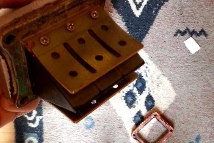

ich kann das ganze ding samt vvw und 24er gaser fuer wenig geld bekommen xD kopf fehlt...
deshalb meine fragen zur fahrbarkeit xD

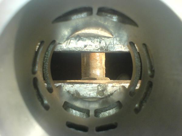

Ich mag mich ja irren, aber der einlass schaut anders aus. Der steg dort fehlt, anders als beim Fluxkompensator
Jo, das ist wahr. Aber in der laufflaechen unterm ein und auslass sind ja auch noch ports....sind bei dem sufm bild von mir nicht xD
kp....viellt. lass i das
Unter'm Auslass wäre ungewöhnlich, das ist, glaube ich, nur eine Spiegelung. Beim Einlass kann das schon das Ergebnis einer Fräserei sein. Ob man den kaufen muss weiß ich jetzt nicht. War der Vorbesitzer mit dem Ding mal auf dem Prüfstand? Dann gäb's ja vielleicht was, was bei der Entscheidung helfen könnte.

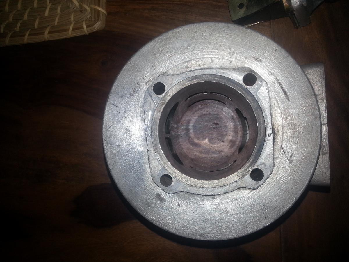

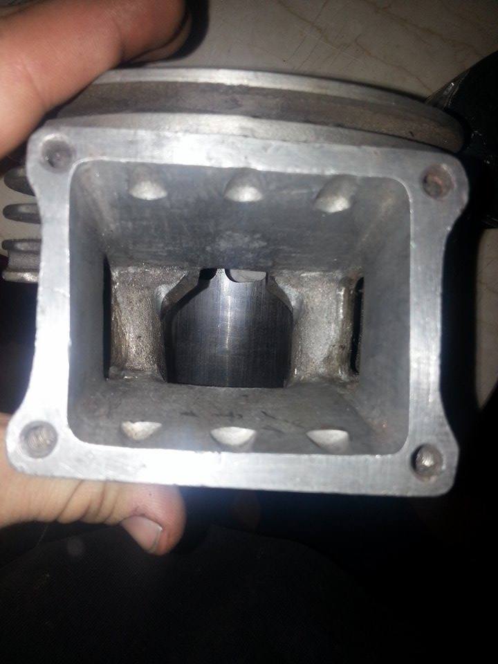

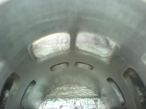

So anbei nen paar bilder vom zylinder.
Ich mein das es nicht der flux ist. Schaut anders aus, find ich
edit:
Der innendurchmesser vom zylinder sind 60mm, keine 59mm wie beim flux. Desweiteren ist die Dichtfläche beim kopf anders. Komisch
