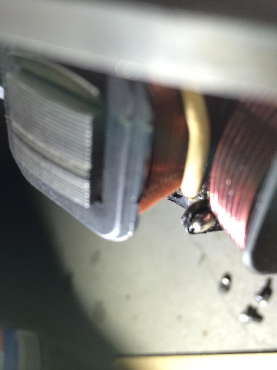

Richtig....da wurde von mir/ uns nichts gefräst. Ist ( bis auf die Welle ) alles Original. Motor ist zusammengebaut, richtig.
Die ersten Tritte morgens fühlen sich so an, als ob ich die Zündung vergessen hätte, einzuschalten....hatte auch das Problem, dass das Lüfterrad ein gelockertes
Magnet hatte. Im heißen Zustand ließ es sich abheben. Die Zündung sah aber noch gut aus, aber irgendwo hat das Magnet ja "geschliffen, denke ich..
post-49035-0-76672900-1413100254_thumb.j
post-49035-0-22046200-1413100421_thumb.j
