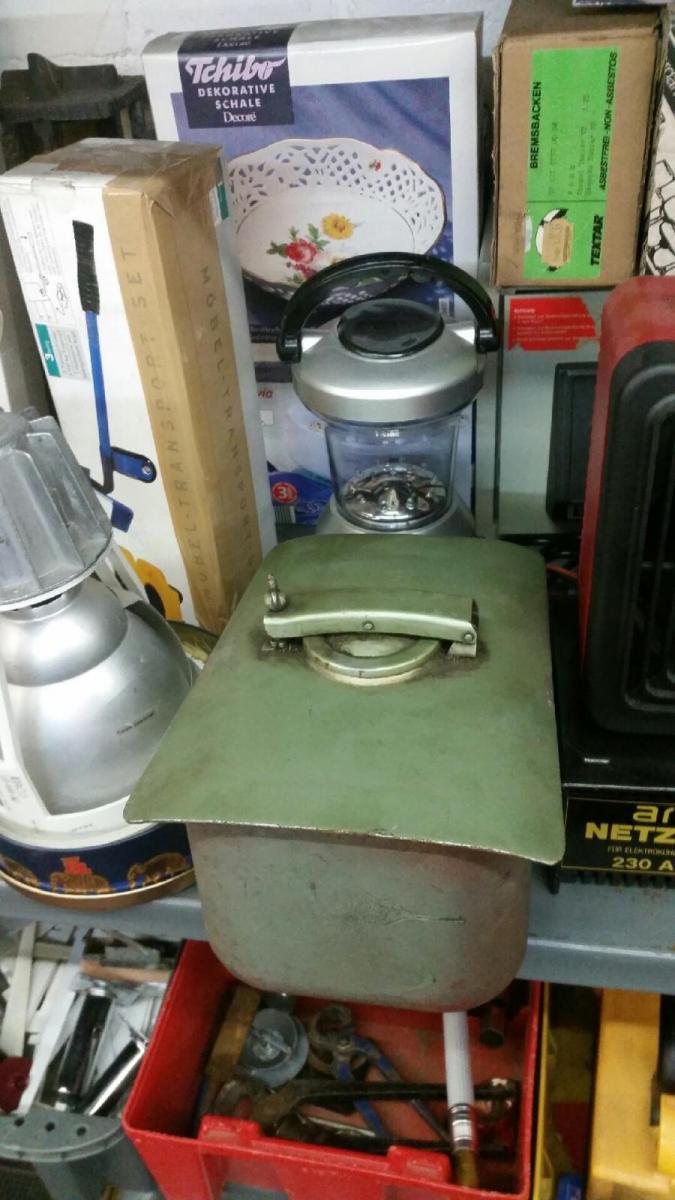

hab meinen olack acma tank (baugleich mit deinem) für 40 euro zzgl. porto aus fr geholt, herbert.
der grünfärbung nach würde ich eher auf einen italienischen tank tippen.
der reprotank von sip kostet 99€ und ist exakt.
