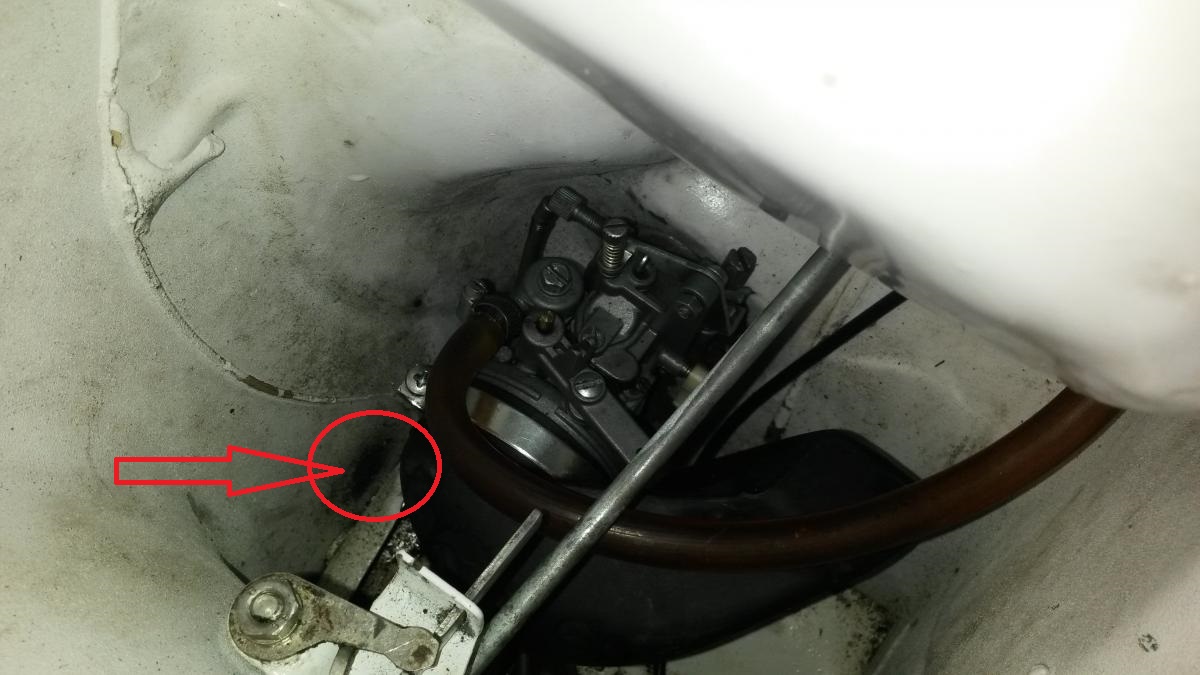

Vielleicht ist mein Thread noch jemandem bekannt, wo ich gefragt hatte an was es liegt dass die Ansaugstutzen dauernd einreissen.
Stossdämpfer ist gesund, die richtige Hülse auf dem ASS ist auch drauf (war auch schon bei Jockey's, weils von mir 3km weg ist) und die haben vermutet, es liegt an der Hülse.
Ok, richtige Hülse drauf, neuer ASS, hat nun ca. 120km gehalten. Nun wieder ein Riss am ASS am ASS-Blockübergang.
WIESO?
Ich mag bald nicht mehr.

mach mal Bilder

Schraub an guck dir die blechkante unten an, von durchgangsloch.
Du solltest da Spuren sehen vom aufsetzen.
Loch vergrößern und du hast Ruhe würde ich meinen.
Oder mal ne Distanz auf den Stoßdämpfer Schrauben.
Die kunststoffwanne vom Vergaser würde es direkt zerbröseln bei Kontakt.
Wird wohl beim einfedern anschlagen , anders kann ich mir das nicht erklären .
Hatte ich auch mal , hab ne 1,5 cm starke Kunststoffscheibe/  Unterlegscheibe oben an Dämpfer gepackt , dann war ruhe .

ASS weiß ich nicht, hat mir der Jockey besorgt.
Ähm, heheh :D
Meine ganze Vespa vibrierts halb von der Straße  :-D  :thumbsdown:
War aber vor und nach der Restauration so..
Sprich mit 75ccm und jetzt mit 85 genau so.. so ab Halbgas.
Was würde da Abhilfe schaffen??
Dann laß den Stutzen doch dick mit MAG zuschweißen.
Dann hält das auch deinen Rüttler aus.
Das Polrad mal abnehmen und zum Wuchten schicken könnte zielführend sein.
Die Welle raus ist ja schon eine größere Operation, das könnte man machen wenn Schnee liegt.

Ich werde nun als erstes einen heilen Stutzen wieder draufbaun (hab ca 5 gewchweisste da) und dann mal zum Kumpel fahren, der soll sich mal das Polrad schnappen.
Kurbelwelle ist seit der Restauration vom Motor eine Mazzuchelli Race. An der sollte es ja nicht liegen, vor allem weils vor und nach der Revision schon so war. (Jetzt natürlich bissl stärker durch den stärkeren Zylinder)
Vermute nun auch das Polrad.
Hi,
also Polrad prüfst du ja schon... aber mal so als Gedankenanstoß: Wenn durch die Vibrationen Risse entstehen würde am ASS.. dann würden diese eher an der Oberkante entstehen, da dort das maximale Biegemoment wirkt durch den Hebelarm des ASS und das Gewicht des Vergasers... dass der ASS unten gerissen ist sieht schon sehr verdächtig aus.... hast du mal das Gummi (zwischen Hülse und Gehäusedurchführung der Karosserie) genauer angeschaut ob es irgendwo kaputt ist oder spuren hat? Am Metall selber müssen nicht unbedingt Spuren sein wenn das Gummi intakt ist und der ASS gegen das Gehäuse schlägt.
Ich würde das Gummi mal abmachen... und einen etwas fülligeren Bekannten draufsetzen... oder mit 2 Leuten drauf und der 3. guckt, wieviel Luft noch zwischen ASS und Durchführung ist.

Hab heute wieder den 16.10er Verbaut weil meines Erachtens beim 16.15er die Schellenschraube am Durchgangsloch beim Ausfedern anschlug.
Hab jetzt auch das Gummi verbaut und hoffe es hält jetzt.

gerade passend zum thema, ist mir pünktlich zum wochenende auch mal wieder der ass gerissen. :-D
post-18279-0-45655100-1413741449_thumb.j
post-18279-0-10943300-1413741490_thumb.j
das war jetzt der dritte riss innnerhalb eines jahres. :cheers:
hab jetzt das federbein hinten neu gemacht und musste leider auf einen 16/16er umrüsten, da es keinen 19er stutzen mehr im fundus von kevin(holländer) gab.
post-18279-0-63077400-1413741629_thumb.j
nachdem ich samstag dann alles umgerüstet habe durfte ich heute nochmal die hd reinigen obwohl im beim zusammenbau alles penibel mit bremsenreiniger und druckluft gesäubert hatte. :sneaky:
bin jetzt eben noch ne runde gefahren und bin sehr verwundert das der roller trotzdem erstaunlich gut zieht.und das mit ner 90 hd auf nem 16/16er :aaalder:
die vespa ist deutlich leiser geworden obwohl kein luftfilter verbaut ist.und gefühlt sind die fahrwerte nicht wirklich schlechter geworden, obwohl man merkt das etwas weniger kraft dahinter ist.zylinder ist ein polini 112 mit 2.86er primär und ss-banane.
mal sehen ob der ass trotz neuem original federbein nun nochmal reißt.hab im moment kein glück mit der mofa... :satisfied:
