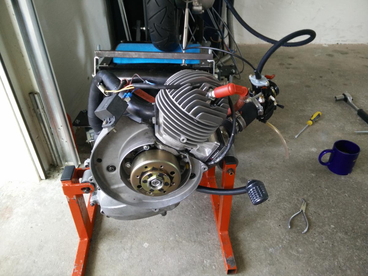

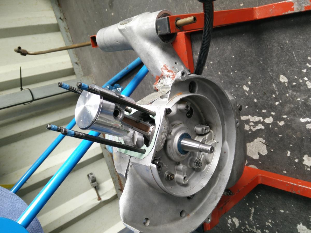

Ich bin gerade dabei. Drehschieber und Kurzhub. Ich muss eh auf den Prüfstand, weil ich das Diagramm für den TÜV brauche.
Vergaser ist ein PHBL mit Polini ASS. Zu dem kann ich bereits sagen, dass er ohne Modifikation nicht passt. Der MHR steht zu nach an den Bolzen vom Einlass.

Außerdem habe ich eine Mazzu-Rennwelle verbaut. 19er Konus … ja, ich weiß … weil ich noch eine Parmakit-ZGP dafür habe. Gehäuse komplett unbearbeitet. Kupplung wird eine BGM Superstrong. Puff weiß ich noch nicht. Primär original … ja, ich weiß.

Ist ein 34 PWK den ich verbaut hab.... im Video hatte ich eine 148 HD/48ND verbaut.... bin dann aber auf 125/38 runter....
hab aber derzeit glaub ich ein Zündungsproblem...
ich starte, Motor springt sofort an... kann ca 2 mal gasgeben dann fängt der voll zu qualmen an läuft unrund und stirbt dann mal ab.... Wenn ich die Zündkerze wieder reinige geht das gleiche Spiel wieder von vorne los.... Besorg mir heut mal 2 neue Zündkerzen da ich nicht weis obs nicht die Zündkerze ist.  hab die Vespa mehrmals umgelegt und der Vergaser ist übergegangen... danach ist das "Phänomen" aufgetaucht...
Zündung hab ich geblitzt.. mal auf so 18-19°... Soll ich höher gehen (21??)
:satisfied:
Zündung würd ich erstmal so lassen. Vielleicht hat sich beim umlegen der Schwimmer verklemmt und das Kurbelgehäuse läuft voll Sprit? Trete mal vorsichtig an und lass den Schieber voll auf, bis es den Restsprit rausgejubelt hat. Dann sollte der auch wieder hochdrehen... oder du trittst mit rausgeschraubter Zündkerze solang den Kickstarter, bis es keine Spritfontänen mehr aus dem Kerzenloch haut, dann gehts weiter.
