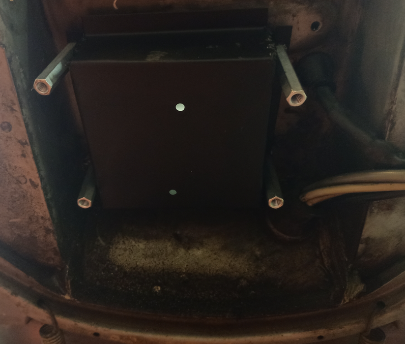

Ich bräuchte mal etwas Erfahrungswerte.
Habe meine PK auf 136MHR 128/188 umgebaut mit 53er DRT Drehschieber Welle und MDM Marri Auspuff. Aktuell habe ich den SHBC 20.20L aus der ETS drauf, da ich den vorher schon gefahren bin.
Fährt sich ganz schön jedoch denke ich, ich verschenke einiges an Leistung.
Passt der MHR Membran Ansauger auf die PK? Oder wie viel muss ich Flexen, das es passt.
Oder doch lieber den normalen 136er MK3 Ansaugstutzen mit 25er Vergaser?
Am 27.4.2025 um 10:22 schrieb Roger535d:
Paßt schon, nur muß man etwas UMBAUEN! Bodenblech ausschneiden, damit der Gaser platz hat. Wir haben eine Deckel gebaut der unten dann dran geschraubt wurde. (mit Abstand wegen ZUSATZLUFT :-)
Ach ja> Unbedingt einen 30iger verbauen. Der Zylinder will richtig beatmet werden auf Membran. (Der Direkt Ansaugstutzen ist für 30mm ausgelegt!)
Viel Spaß beim Umbauen!
