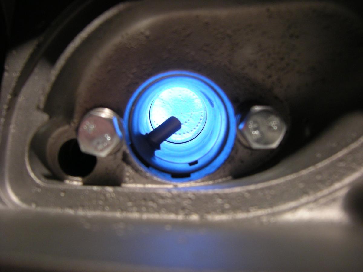

Du meinst den Vergaser auf 27/27 bringen? Oder den Kanal zur HD?
Den Kanal braucht man eigentlich nicht zu bearbeiten, der ist bei den alten Moldellen bis Rally gut. Aufbohren bis 27/27 natürlich.... und 1 mm ginge vermutlich noch ohne den Vergaser zu zerstören! Einlaß anpassen/optimieren und SIP road.
Den Rest hier: http://www.germanscooterforum.de/topic/189353-180-ss-zylinder-in-160-gs/
Den Stopfen gegenüber dem Röhrchen habe ich schon ausgebohrt.
Ich würde jetzt ans Ende eines Kabelzus einen Nippel löten, Kabelzug durch das Röhrchen führen und damit versuchen das Röhrchen herauszuziehen. Vergasergehäuse vorher noch erwärmen.
Wie macht ihr das?
Bearbeitet von LAPaint
Man kann den anscheinend bis 29 mm aufbohren. Wie entfernt ihr das Messingröhrchen vor dem Bohren?
So weit ich weiß, ist bei 28 mm Schluß- Du benötigst etwa 1 mm an den Seiten des Schiebers für eine ordentliche Abdichtung (im Vergleich zu 26 auf 24 SI).
