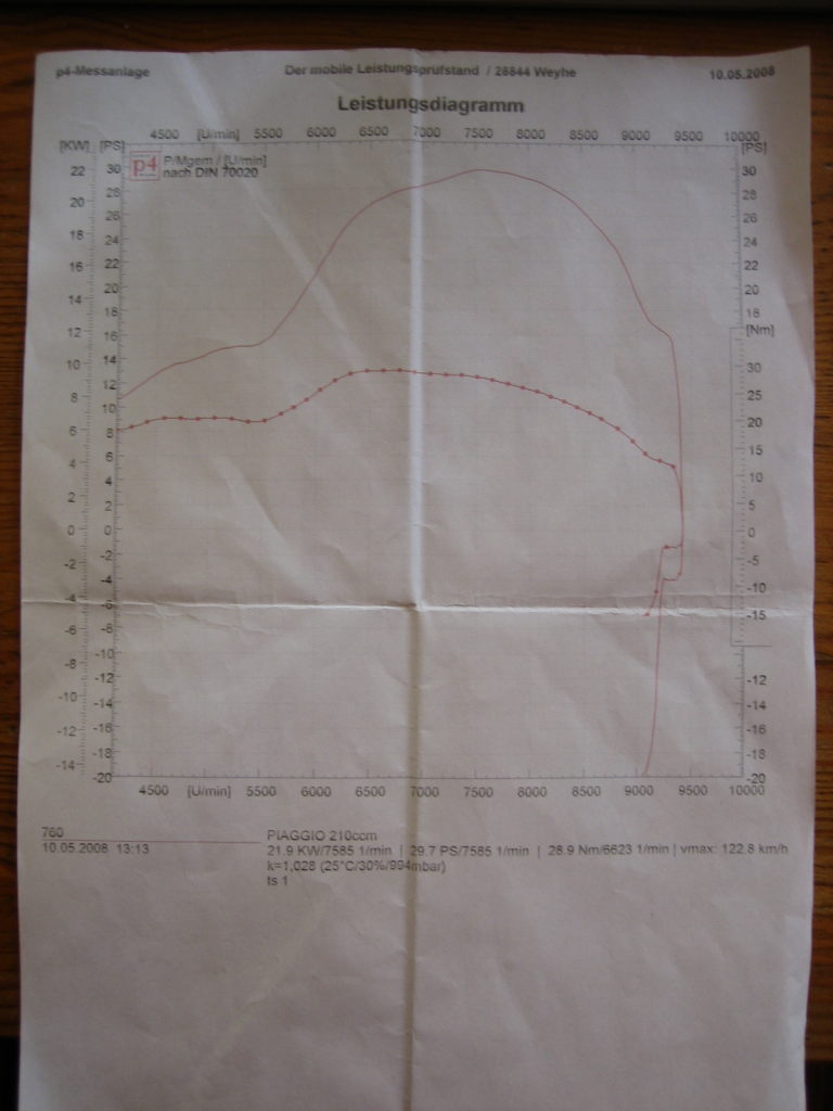

Naja. Immerhin wurde mit diesem Auspuff meine Lieblingskurve produziert:
Setup gibt´s hier: http://www.germanscooterforum.de/topic/121709-ts1-mit-wiseco/?view=findpost&p=1065764580
Kommt dem was ihr so sucht, doch eigentlich recht nah...

gleicher prüftstand, gleicher tag, gleicher motor...
ich glaub nicht so recht an die  vergleichbarkeit von ps angaben verschiedener prüfstände.
Bearbeitet von gravedigger
Nö. Ich auch nicht. Ich wollte das auch nicht mit deinem Test direkt vergleichen. Es ging nur um die Charakteristik und die passt normal schon. Und über 3-4PS Abweichung sind auch eher selten. Ich hab von dem Motor übrigens mehrere Kurven auf verschiedenen P4 an verschiedenen Tagen gesehn. Das war aus der Erinnerung schon ziemlich ähnlich.
Aber egal. Wenn du keinen Bock auf den Auspuff hast, ist das wohl halt so. Ich denke halt dir entgeht da was.
