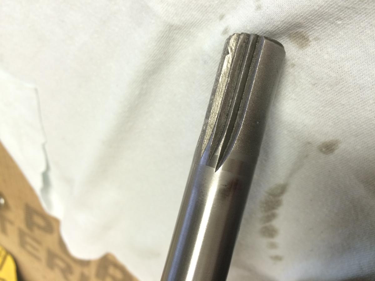

erfahrungsbericht px 125 ez 2013
motor hat geleckt, verantwortlich eine falsch verbaute kickstarterwelle....wahnsinn, na ja nach über jahren bauzeit kanns schon vorkommen
Wer hat das so gesagt? Hört sich nach Händler an...
Meine Kickerwelle war auch undicht, bei mir war dies die Ursache:
Suchbild:
