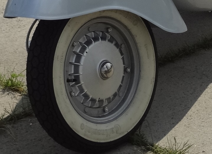

Moin, kann mir jemand von Euch ein "Felgensilber" empfehlen, dass dem Original-Farbton Piaggio 983 Alluminio Ruote Metallic nahe kommt? RAL 9006 ist als Pulverbeschichtung zu hell, 9007 zu dunkel. Euer favorisiertes Felgensilber als Sprühdose bitte mit genauer Artikelnumner. Saludos!
hab Felgensilber von ´Carlofon´ - läßt sich prefekt verarbeiten und mit dem Ton bin ich sehr zufrieden - hier ist es an den Felgen... Felgen sind ori neue Piaggio guckst Du:
post-33638-0-99705100-1414915047_thumb.j
post-33638-0-85857600-1414915173_thumb.j
Bearbeitet von hacki
... Zum Verständnis: Felgen Originalton von Piaggio und die TROMMEL 'Carlofon' ?
Mag vielleicht auf dem Foto täuschen aber für mich sieht die Felge ein gutes Stück dunkler aus als die Trommel.
ja stimmt :satisfied:  da es ´neue´ ori Felgen sind, sind die leider nicht mehr so ´silber´ wie früher mal, wie Du genau erkannt hast, eher ins gräuliche... bei ner alten ori Felge passt der Farbton mM nach wirklich sehr gut...
ja
Felgensilber (egal welcher Hersteller) hat doch immer einen höheren Glitzeranteil wie diese Alufarbe von Piaggio. Vielleicht hat ja da mal ein Mitglied aus der Lackierbranche ne gute Idee? Ich wär da auf ne Dosenvariante auch sehr scharf![emoji41]
wenns Alu sein soll: Aluspray von Würth - kostet leider auch amtlich die Dose...
bei ´meinem´ silber aus der Dose hatte ich bis jetzt keinerlei Probleme mit ´Glitzer´ ....
Habe hier nochmal zum Vergleich: Trommel "natur" (nur glasgestrahlt), Felge ReichsAusschuss für Lieferbedingungen 9006 (weissalu) gepulvert und Felge RAL 9007 (graualu) gepulvert. Zugegebenermassen steht auf dem Foto die Sonne voll drauf, aber das RAL 9006 sieht einfach öde grau aus und überzeugt mich nicht. Das 9007 ist entschieden zu dunkel. Bin noch auf der Suche nach der optimalen Lösung ... gerne - wie gesagt - ein einfach verfügbares Produkt aus der Dose, was dem Naturalu nahe kommt.
