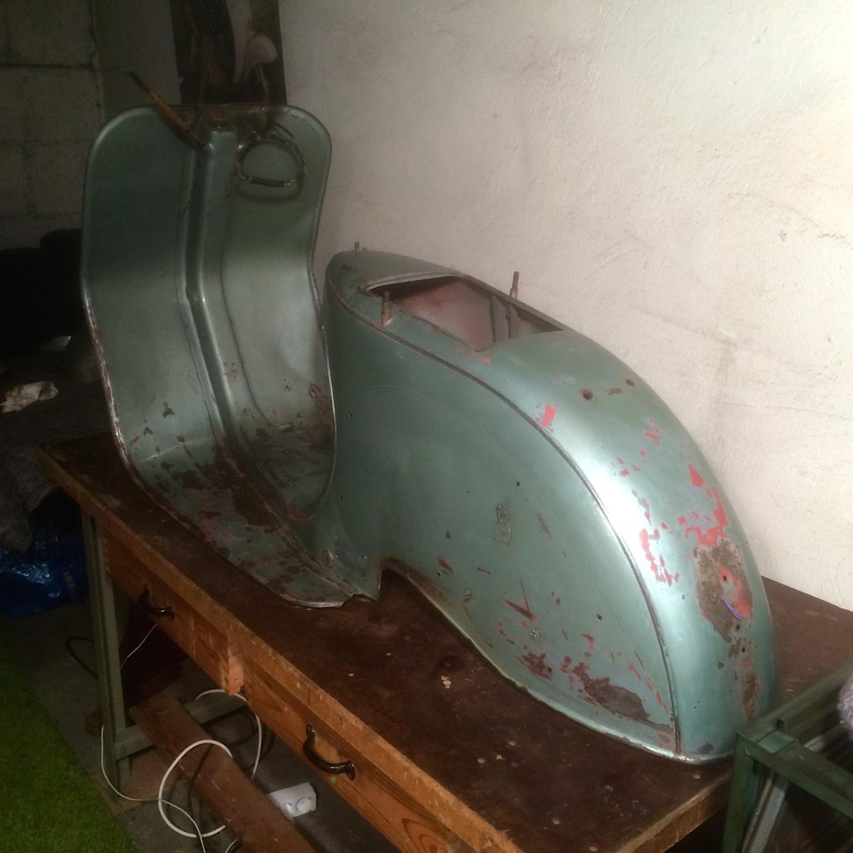

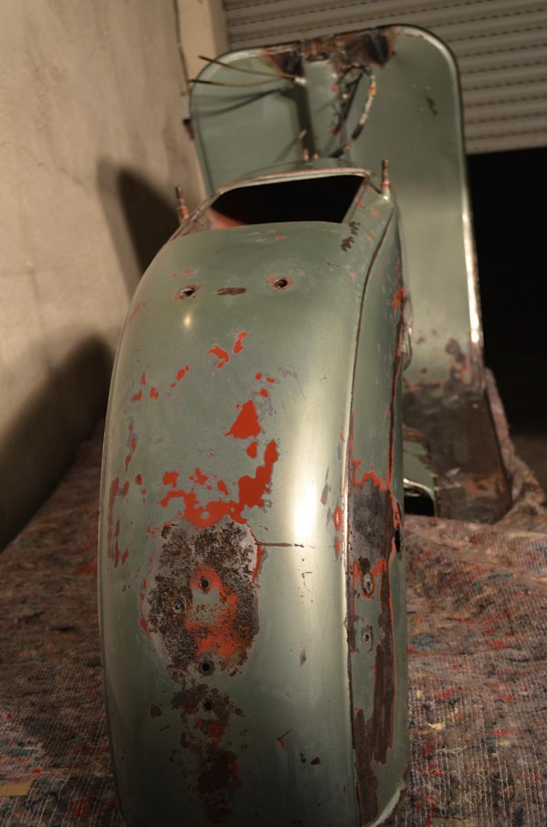

Die O-Lack Freilegung ist am Rahmen nun endlich abgeschlossen.
Bevor aber poliert und konserviert werden kann, müssen noch ein paar Beilen rausgedengelt werden und auch noch die Stoßdämpferaufnahme hinten und das Beinschild geschweißt werden.
Daher ging heute der Rahmen zu Thomas in die Werkstatt, wo wir auch mal die Schwinge kurz angehalten haben um eigentlich mal zu schauen was so an Dämpfern montiert werden könnte.
Hier haben wir dann festgestellt, dass der Hoffmann Rahmen nur M9 Schrauben für die Montage der Motorschwinge an der Traverse zulässt, aber die VL-Schwinge mit M12 bedienend werden möchte :-(
Die Traversen haben anscheinend beide einen Durchmesser von 14 mm.
Am einfachsten wäre es in die VL Schwinge eine Hoffmann Traverse zu bauen. Leider habe ich nirgends eine Hoffmann Traverse finden können...
Was tun?
Die recht veranzte Traverse aus der Hoffmann will ich nicht unbedingt nehmen.
Wie habt ihr das Problem gelöst? Mit Helicoil von M12 auf M9 reduzieren? Geht das und welche Optionen gibts noch?

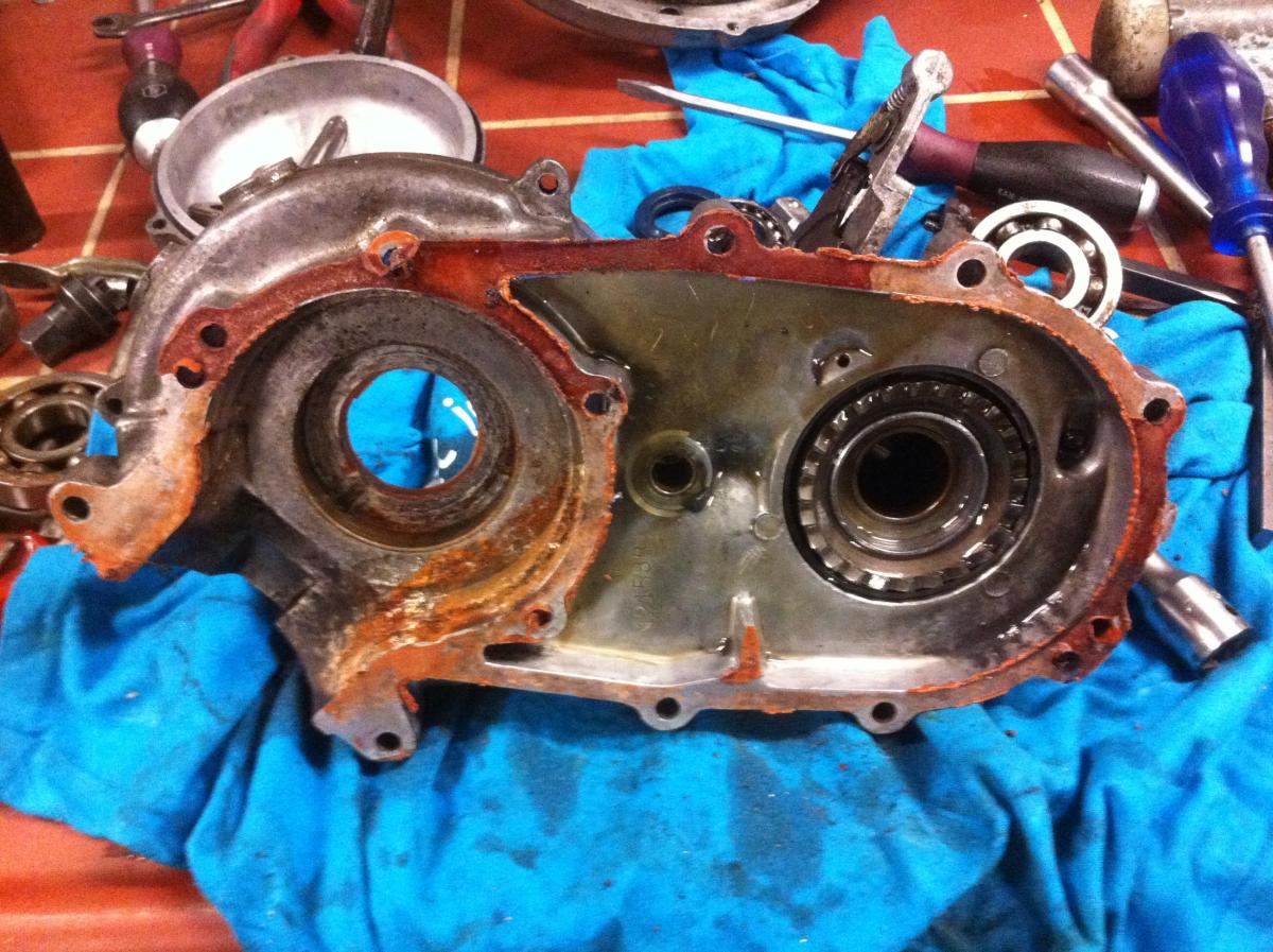

Zunächst bekam ich vor kurzem den VL Motor den Marcus (mit der Bezeichnung "guter Zustand" ) erwarb auf die Werkbank.
Autsch. Das arme Ding. Da hatte jemand mal ne Menge Frust und/oder Unwissenheit wirken lassen.
Wie zu erkennen besitzt das Gehäuse zahlreiche Ausbrüche, rundgedrehte Schrauben, ein Gewinde des Kupplungsdeckels wurde schon einmal aufgebohrt und wieder rundgedreht. Zudem wurde der Bohrer vergessen. Die Zündgrundplatte total verbastelt. Das Gehäuse der Zündspule ist auch gesprungen und das Zündkabel aus der Lötstelle gerissen. Zudem Bowdenzugeinstellschrauben wo sie nicht hingehören und ein paar Filzringe ab Kickstartersegment zuviel.
Doch immerhin die Schaltraste ist noch schön stramm und benötigt keine Überholung.
Es wurde also Zeit, dass dieses gute Stück in Hände fällt die es zu schätzen wissen.
post-34631-0-14230500-1423143107_thumb.jpost-34631-0-37410700-1423143239_thumb.jpost-34631-0-43480700-1423143606_thumb.jpost-34631-0-55058000-1423143702_thumb.jpost-34631-0-13167200-1423143794_thumb.jpost-34631-0-31542600-1423143874_thumb.jpost-34631-0-65758900-1423143932_thumb.j
Da lag er nun und wartete eigentlich nur auf seinen Zusammenbau inklusive dem Oli&Zini Tuningkit. Das Kickstartersegment wurde von Andreas Nagy frisch ausgebuchst. Die Tuningkomponenten liegen auch bereit. Wäre da nicht...
...ja wäre da nicht das Problem, dass sich das Kickstartersegemnt einfach nicht montieren lässt um dann einwandfrei zu funktionieren.
Als erstes fiel mir auf, dass der Schulterring doch sehr knapp auf dem Kickstartersegment aufliegt. Die Vermutung lag also nahe, dass der O-Ring der Bösewicht sein muss. Kurzum mit Andreas telefoniert, der mir bestätigte das es passieren kann, das O-Ringe zu dick sind und das ganze dann sehr schwergängig wird. Der richtige O-Ring hat die Maße 48x2,5mm. Die Feder hat auch nicht genug Kraft dieses Segment dann in seine Rueposition zu bringen. Zum Glück liegen auf meiner Werkbank noch die Motorteile eines VD3M Motors (Messerschmitt) die ich zurzeit restauriere. Auch das Segment dieses Motors hatte Andreas überholt und es funktioniert einwandfrei. Darin muss sich also der richtige O-Ring befinden. Schnell alles wieder ausgebaut und den O-Ring vermessen: 56(außen)x50(innen)x3mm.
      Jawoll, das muss es sein!
Den richtigen O-Ring also verbaut, probiert....vergeblich. Der Kicker lässt sich ein wenig leichter drehen, sitzt aber dennoch viel zu stramm um von der Feder in die Ruheposition zurückgebracht zu werden. Einzig wenn der Schulterring circa 1mm "vor" der Sicherrungsring-Nut sitzt, also nicht ganz im Lagersitz, funktioniert alles einwandfrei.
Mit einem anderen Schulterring hab ich es auch einmal versucht. Erfolglos.
Das Problem "Kickstartersegment" zusammengefasst:
Kickstartersegment ist bei Betätigung sehr schwergängig und federt nicht selbst in Ruheposition zurück.
  • O-Ring 3mm durch O-Ring 2,5mm ersetzt -> kein Erfolg
  • anderer Schulterring verwendet -> kein Erfolg
Bei der Montage wurde immer vorsichtig gearbeitet und darauf geachtet das keine Sitze (Buchse, Schulterring) verkantet werden.
Hat jemand von euch vielleicht eine Idee zur Lösung des Problems?

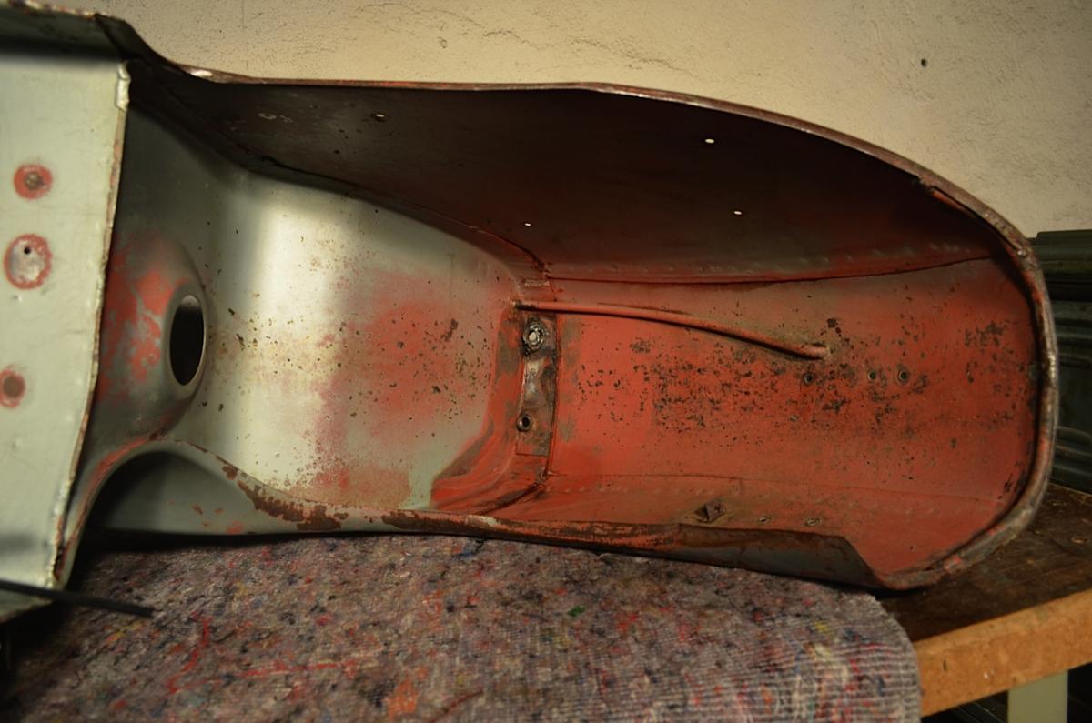

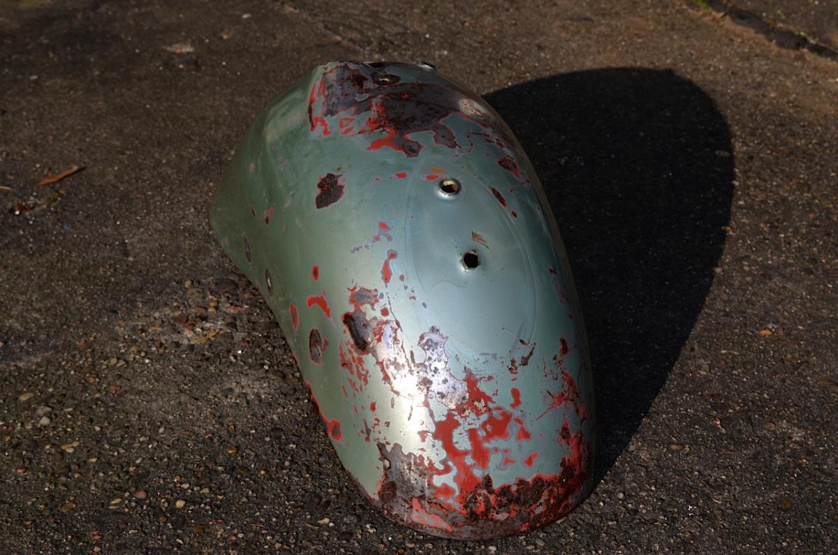

gestern und heute war nochmal der Kotflügel dran.
Hier hatte ich vor vielen Wochen mal angefangen, aber nach ca. 12h keine Lust mehr gehabt.
Gut war's - denn es ging nun mit der jetzigen Erfahrung recht easy.
Hier ein paar Vorher-/Nachher-Bilder
Die Unterseite des Kotflügels habe ich mit Multifilm behandelt.
Hier hatte ich mit Pelox schon vor Wochen den Rost größtenteils entfernt.
Multifilm ist mit dem Pinsel gut zu verarbeiten. Ein Vorteil ist sicher, dass man nur ein Mittel benötigt.
Denke dass auch die eine Schicht ausreichend ist. Sieht gut aus.

Der Tank sieht innen gruselig aus - anbei zwei Fotos.
Der Schmodder muss jetzt irgendwie raus - teure Mittelchen will ich hier aber nur ungern anwenden. Hierzu gibt es auch einiges im GSF an Tipps, hab das eine oder andere Topic hier mal quer  gelesen.
Ich würde jetzt als erstes mit Zitronensäure behandeln und danach den Tank mit Spaxschrauben füllen und ab in den Wäschetrockner. Ist das eine gute Idee oder gibt es bessere oder noch einfachere Methoden?
Dann habe ich noch den ersten Weißwandreifen patiniert. Damit das beim ersten Regenguss nicht wieder unten ist, will ich es konservieren. Vielleicht mit Sprühkleber oder Silikonspray?
Was meint ihr?  :blink:
