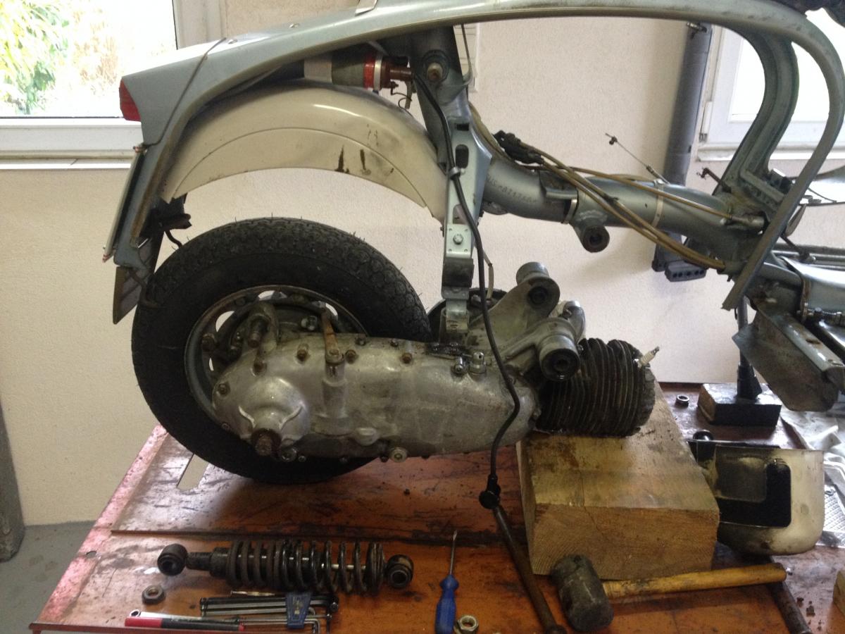

Jetzt geh ich mal hinaus in die geheiligten Hallen u reiß den Murl raus.
Bearbeitet von gonzo76
Achtung! Linksgewinde :-D
Edith erhebt zeigend den Schimpfefinger...
Wollen Sie lösen?
Bearbeitet von Lambrookee
@B34 wollte den oritschinalen Blechkabelbinder retten, ist mir aber dann sowieso abgebrochen beim aufmachen u zum Putzen ist's feiner, Tank wird auch gleich versiegelt, dass es dann keine Faxen mehr gibt!
@T5Rainer, Mama gelockert, des kenne ich von da Vespa
